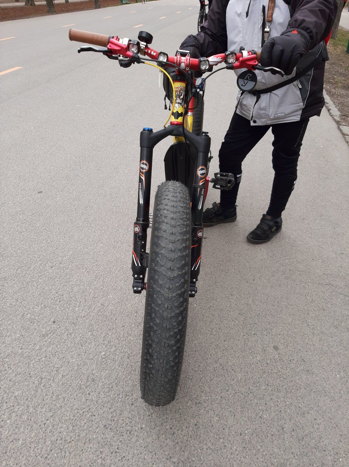

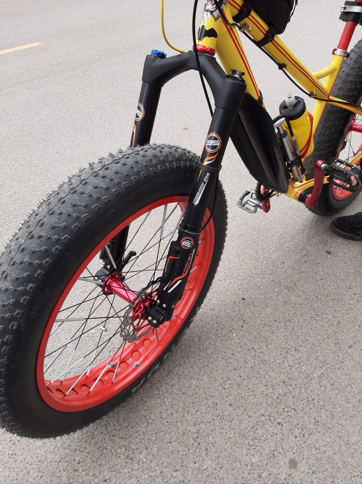

Haste einen Link dazu?Meine Gabel:
2200 Gramm
306,- Euro FOB TW
Läuft seit Jahren völlig problemlos.
Schönes Wochenende
