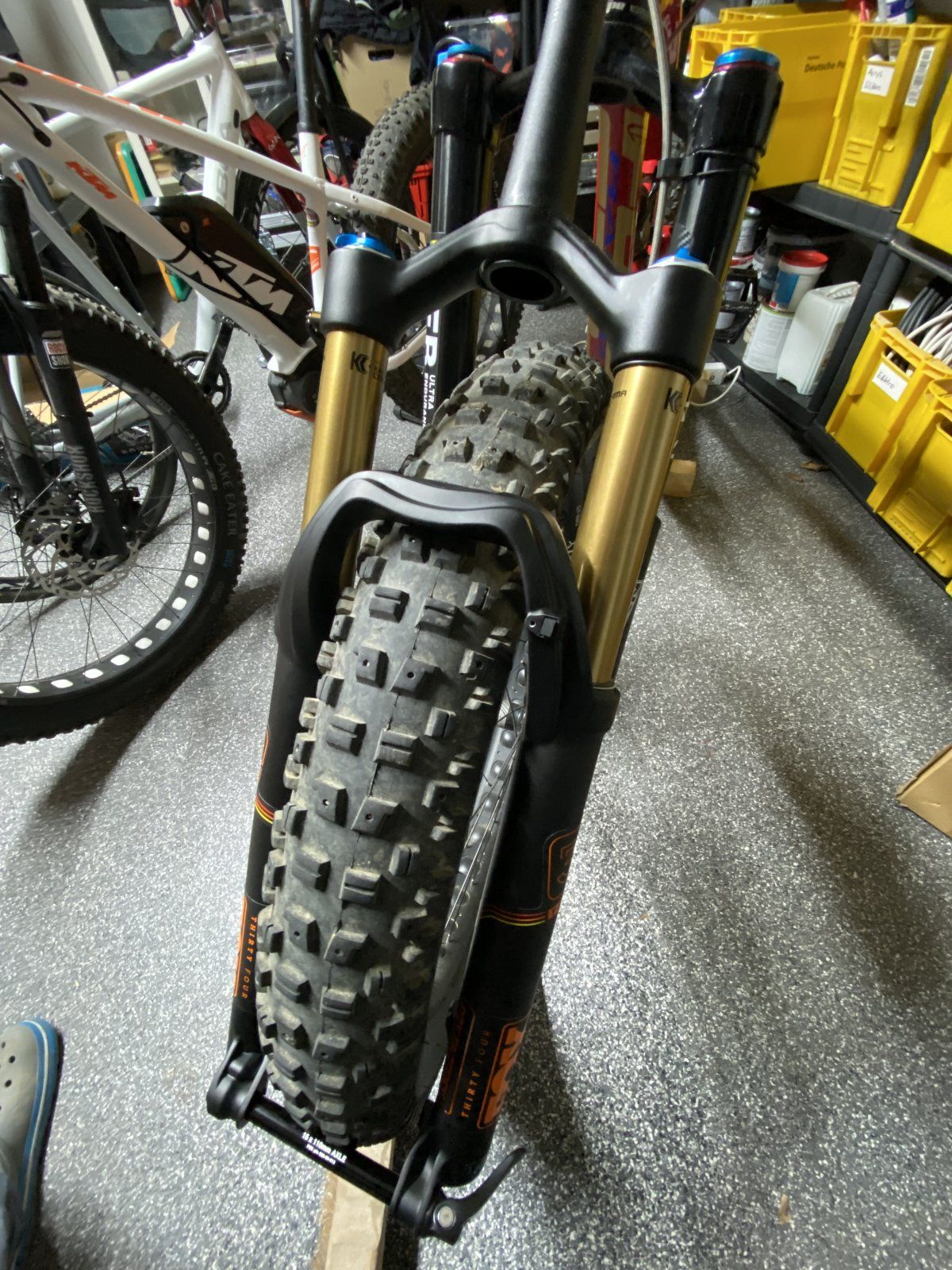

Fahre ich seit 5 Jahren und ca. 15.000 km, funzt problemlos.
Beachten: ich verwende eine 65er Felge. Wichtig ist bei der FOX 34 27,5 das +
Ich habe in der Gabel das AWK nachgerüstet, ohne ist die Performance der Gabel einfach nur grottig.

Sag mal bitte,
ist das + = boost bzw. 110 mm Einbaubreite? Möchte nicht eine falsche Forke kaufen :)
Moin Bullbaer,
das + bedeutet, dass das Casting breiter ist. Grob gemessen 156 mm Mitte/Mitte der Standrohre
Man erkennt die 27,5+ auch an der PM Aufnahme. Die steht deutlich nach innen.

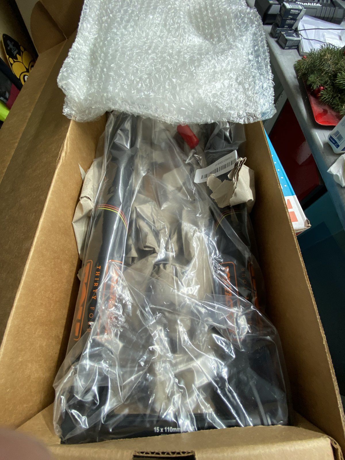

Die Gabeln müssen ja extrem selten sein.
Google findet nichts zur alten 27,5+ bzw. 650B+ Gabel. Kleinanzeigen, eBay und der MTB Bikemarkt geben auch nichts her.
Online nirgends mehr zu bekommen. Ich habe den Hersteller angeschrieben.
