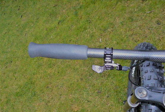

Einen Woolf Tooth Remotehebel für die Sattelstütze hat Moppel übrigens auch bekommen.
Ich hätte ja gerne den Race Race Hebel verwendet, aber der passt irgendwie nicht an den Matchmaker.
