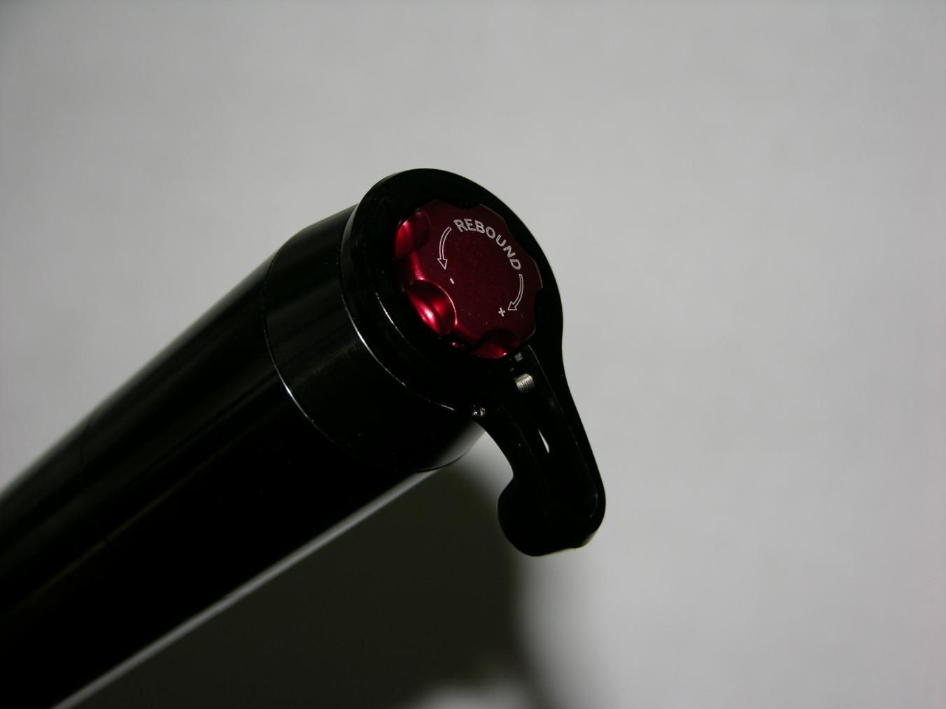

Hat soweit geklappt. ca. 15ml Öl reingefüllt. Nun habe ich bemerkt, daß der Lockout Hebel ein bisschen schwerer läuft als sonst. Man merkt die Rasterung + ein Geräusch beim Drehen. Egal in welche Richtung man dreht.Was kann ich dagegen tun ?
DLR 80 Lockout Hebel Alu mit rot Rebound Dreh Knopf in der Mitte !?
Beim Lockout sollte keine Rasterung sein, da nur auf und zu ! Rebound Knopf zu Einstellung der ein und ausfeder Geschwindigkeit hat eine feine Rasterung.

Ja, um diese Gabel handelt es sich. Beim öffnen oder schließen des Lockout Hebels kommt so ein quietsch Geräusch.Als ob Gummi trocken án Metall reibt
Oh, ha ! Nicht das doch der Öl Dämpfer ausgelaufen ist !?
Da würde ich dir raten zum Händler deines Vertrauens oder mal Eighty Aid an zu mailen !

Dann gehe ich mal davon aus das sie im inneren einfach nur ein wenig Schmiere brauch !
Demontiere mal bitte den Lockout Hebel samt dem Rebound Hebel. Da ist eine kleine Gummidichtung die ein wenig fett braucht. Das fett sollte keine Dichtungen angreifen.

Hallo Steve, leider wars die Dichtung nicht. Habe alles demontiert, (inkl. Vorbau) und dann wieder den Lock Out Hebel draufgemacht. Das Geräusch kommt vom inneren der Gabel. Lock Out usw. funktioniert ohne Probleme.Auch sonst macht die Gabel beim einfedern keine Geräusche.Was tun ? Einfach mal so lassen oder gleich einschicken ???
Oder: Wie bekomme ich den Teil unter dem Lockout Hebel (das konische Stück) weg ? Weil dann wäre ich im inneren und könnte mal alles fetten ???

Hi Ajos,
lass es erst mal so ! Wenn sich da wirklich nicht´s zum negativen verhält.
Sonst empfehle ich dir dich noch mal bitte an Eighty Aid zu wenden und dein Problem ihnen noch mal zu schildern.
Mal sehen was die Jung´s dazu sagen ?
Wenn du dir das zutraust ?!
Haben den selbst noch nie öffnen müssen. Das Teil kannst du einfach mit dem Kranzabzieher Shimano TL-FW80 oder jedem andere Kranzabzieher öffnen. Aber bitte mit Gefühl !

Nachdem ich mich nochmals mit dem Dämpfer beschäftigt habe, ist mir folgendes aufgefallen. Dieses Geräusch entsteht nur, wenn ich den Dämpfer mit mehr als ca. 2 bar befülle. Unter 2 bar ist nichts. Woran kann das liegen ?
