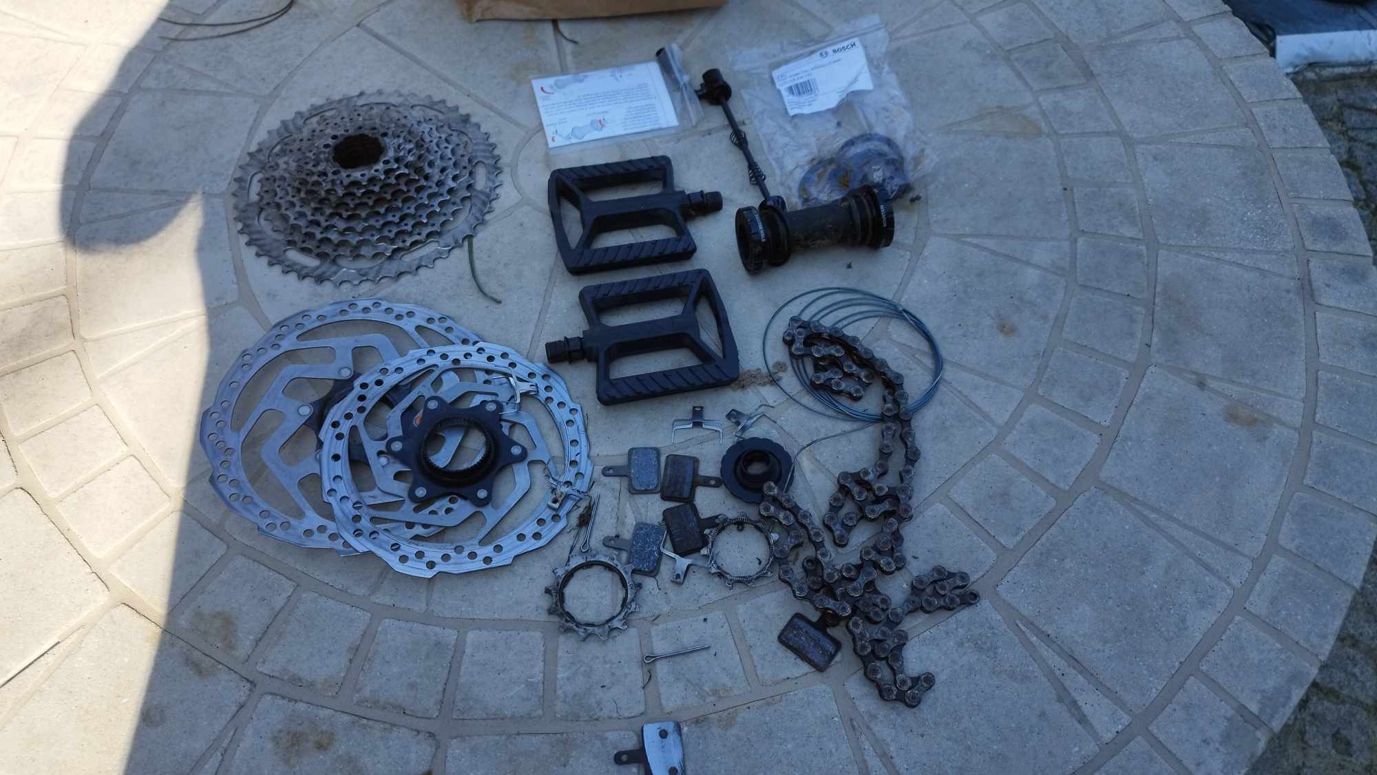

Ersetzt wurden u.a. Bremsbeläge ( wäre noch ok obwohl ich nur in flachem Gelände gefahren bin und die Bremsen nicht sehr beansprucht wurden ), Bremsscheiben, Kette, Pedale, Antriebswelle, Kassette u.a.
Bitte führe mal genau ( wirklich genau) an, was an diesen Teilen (und hier bitte für jedes Teil einzeln - eine defekte Kette ist was völlig anderes wie ein kaputtes Pedal) so defekt war, dass du sie hast ersetzen müssen. Der Händler hat dir auch eine Begründung dafür machen müssen. Wenn du die Teile noch hast, mach mal Bilder davon und zeige sie hier.

hier eine Übersichtsaufnahme, die ich zum Nachweis für die Versicherung gemacht hatte. Das andere Foto ist vom Händler als er mir mitteilte, das die Federgabel nicht mehr repariert werden kann sondern ersetzt werden muss ( was ich nicht habe machen lassen )
Wenn ich mir die Bilder und die Rechnung anschaue, behaupte ich mal, der Händler hat dich betrogen.
An den ersetzten Teilen sehe ich keines, was einen Austausch auch nur annähernd rechtfertigen könnte (außer, dass der Ölschlamm dran hängt und die Antriebsteile deswegen versifft aussehen).
Das Bild mit der Gabel sagt genau gar nichts darüber aus, warum sie sich nicht mehr bewegt. Auch das ist für mich eine Sache, die Richtung Betrug geht.
Die Rechnung hat für alle Teile "Listenpreise". Kann ich vielleicht bei einem kleinen Händler noch akzeptieren. Die Arbeitszeit, die er damit ansetzt, erscheint mir extrem hoch. Es gibt Listen, was welche Arbeit am Fahrrad kosten darf/soll. Das wäre mal interessant, ob da was vergleichbares drin steht.
Klar, man kann auf einem Foto nicht sehen, ob ein Lager defekt ist etc.
Aber für mich sieht das nach normalen gebrauchten Fahrradteilen aus. Nichts verrostet etc.

Ich weiß, dass "Betrug" eine sehr heftige Unterstellung ist, aber wenn ich mir die (sichtbaren) "Defekte" anschaue, muss ich fast davon ausgehen, dass er absichtlich funktionierende Teile ausgewechselt hat, und das zu (wahrscheinlich) überhöhten Preisen.

Zumindest die Kassette sieht IMHo schon auf dem Foto Austausch würdig aus.
Den Rest muss man sich genauer ansehen.
