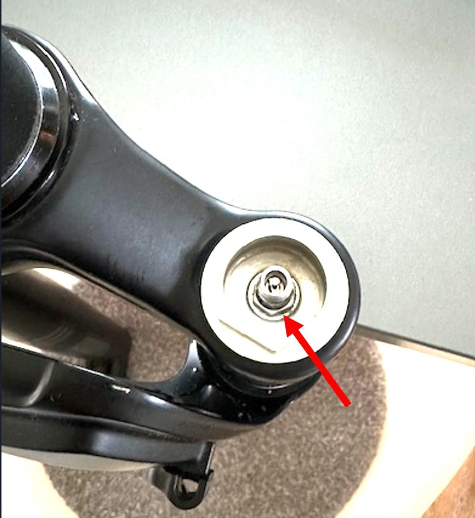

Hi zusammen,
habe jetzt einen weiteren Wartungstermin mit dem Händler ausgemacht und gerade nochmal mit der Gabel experimentiert. Siehe da, das Leck ist gefunden - die Luft tritt nicht im Ventil aus sondern am 'Einschraubgewinde' der Gabel (siehe roter Pfeil).
Ich habe mit der 10er Nuss etwas nachgezogen aber keine Besserung. Habt ihr einen Tipp für mich, da gibt es doch sicher ein max. Drehmoment und ich will das Gewinde nicht übermäßig belasten. Ggf. ist da auch eine Dichtung zwischen Ventil und Fassung.
Würde mich über Tipps sehr freuen und vorab schon mal danke!
Viele Grüße
Bob

Da ist doch sicher ein kleiner O-Ring verbaut, Schraub mal raus.
... gemacht, den O-Ring begutachtet und wieder handfest reingeschraubt. Jetzt scheint es dicht zu sein.
Schau'n mer mal wie lange ;-)
