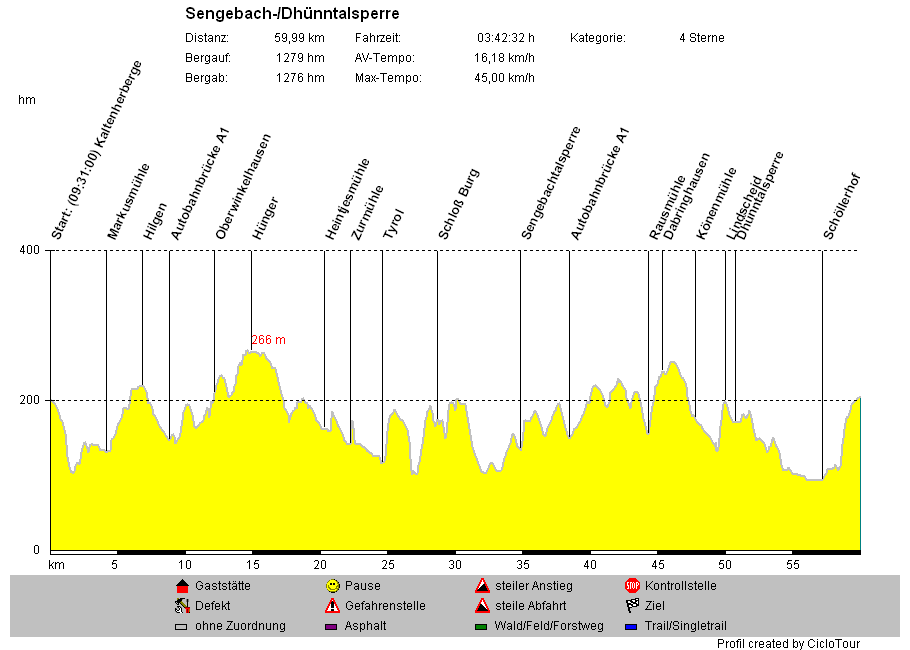

schade das gestern niemand konnte. höhenprofil habe ich unten beigefügt. war zwischendurch etwas mühselig da ich teilweise in einem gebiet unterwegs war was ich gar nicht kenne, daher musste ich viel auf die karte gucken. aber als ich noch eine schleife durch mein gewohntes heimatrevier gedreht habe konnte ich noch etwas tempo machen.
