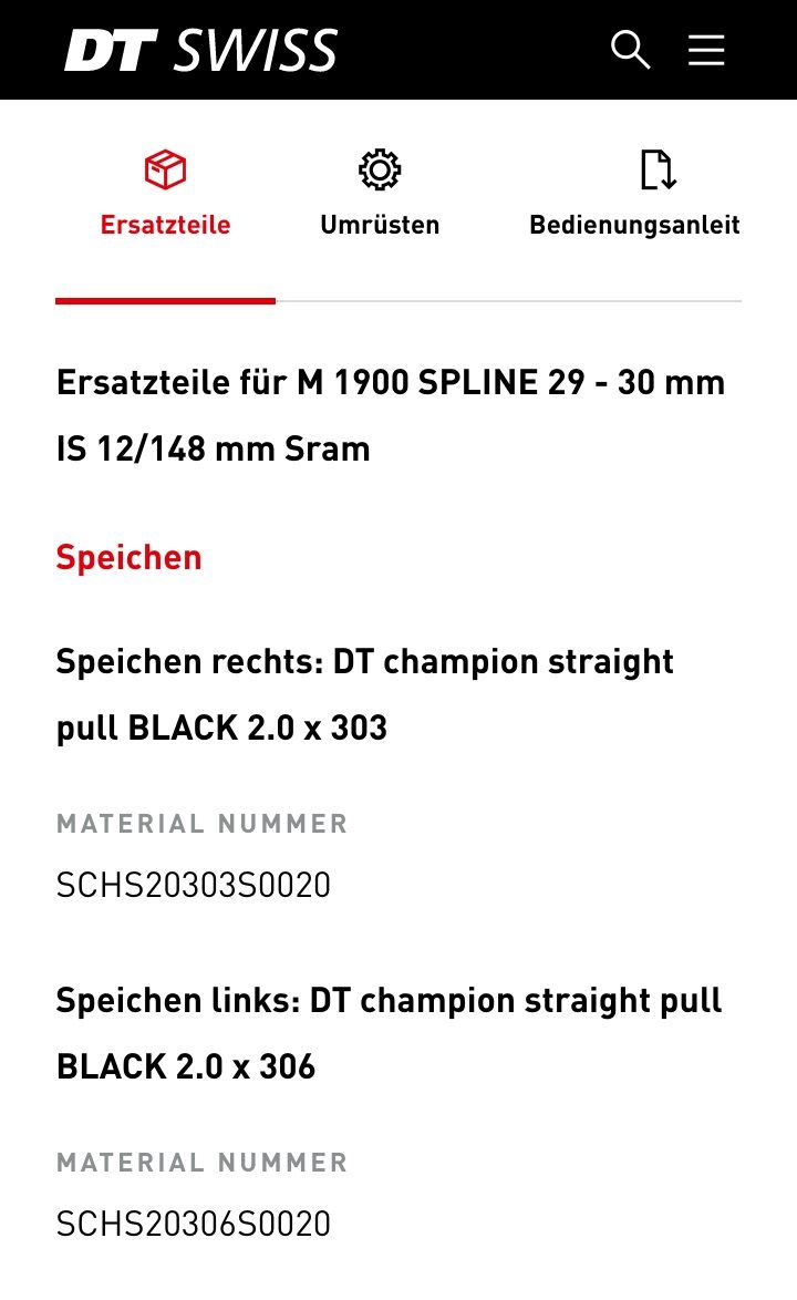

Speichenlänge 304mm und 306mm steht bei Dt Swiss alles in den TechDocs
https://www.dtswiss.com/de/support/produkt-support?matnr=W0M1900BEIXSA18980
Das sind die Speichenlängen für das Vorderrad.
Ich weiß nicht, welches Laufrad der TE genau hat, aber alle Spline M1900 Hinterräder, die ich verglichen habe, haben Speichen mit 303mm und 306mm Länge.
