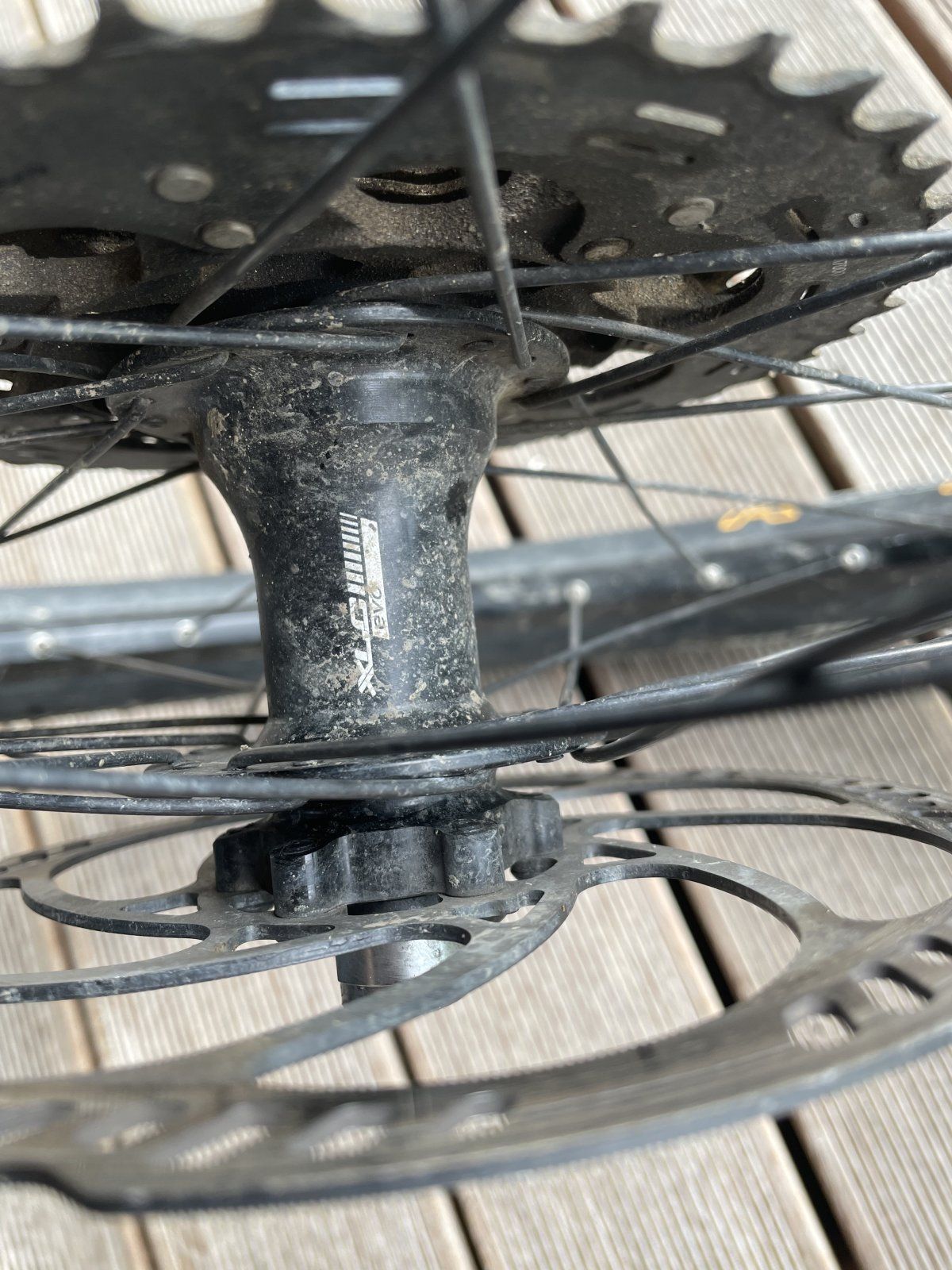

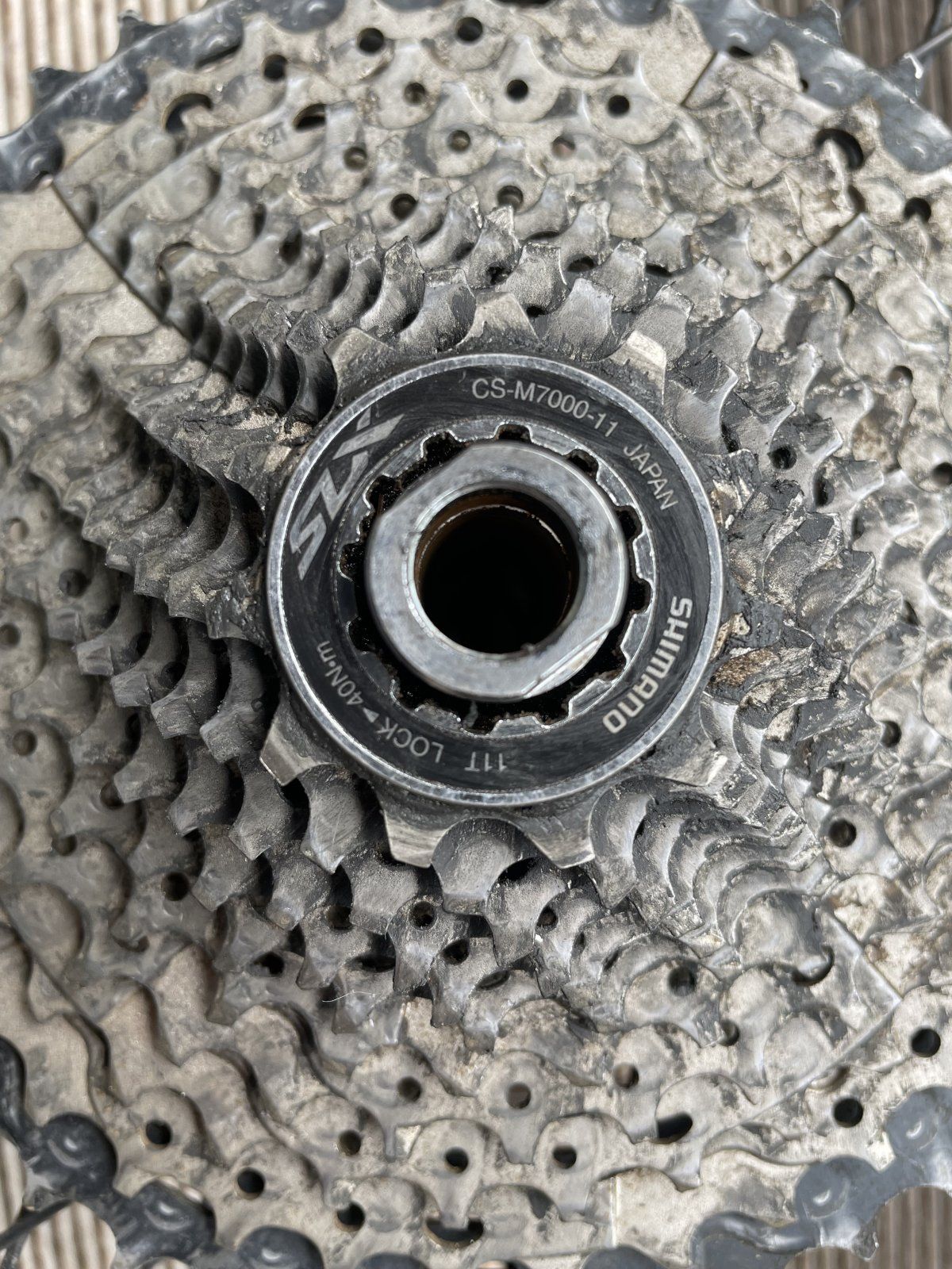

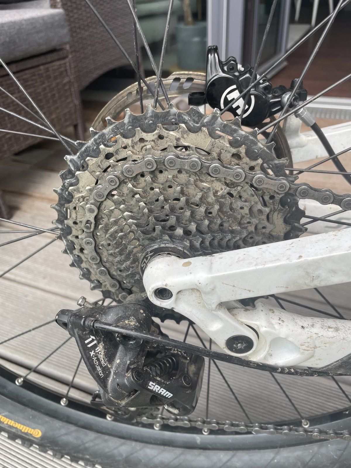

Seit wann gibt es Steppenwolf nicht mehr? Mit deinen Angaben kann man nicht viel anfangen. Mach am besten mal ein paar aussagekräftige Fotos.
So noch zur Info 11er SRAM, XLC Evo Narbe und die sollte 142 mm haben.

Hat übrigens alles super gepasst, danke euch! Jetzt muss ich nur noch herausfinden, warum unabhängig vom Laufrad die QLOC Steckachse immer klemmt...
