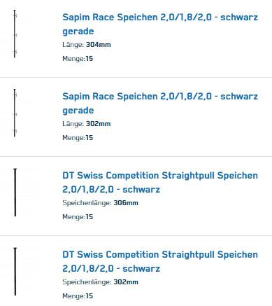

Laut Speichenkalkulator brauch ich folgende:
Lieferbare Speichen hab ich folgende gefunden:
Zu welchen würdet Ihr raten?
Bei Sapim ist eine Seite der Speichen 1mm zu kurz.
Bei DT Swiss ist eine Seite der Speichen 1mm zu lang.
Bin mir unschlüssig und mir fehlt die Erfahrung.
Oder habe ich eine Bezugsquelle übersehen die genau die Maße hat die ich möchte/brauche?
Mit den DT Comp Speichen wird das Laufrad etwas steifer, dafür haben die Sapim Race Speichen eine etwas höhere Festigkeit, so dass die Anzahl der max. Lastwechsel höher ist, was die Gefahr von Dauerbrüchen reduziert.
Der Unterschied zwischen den Speichen in beiden Eigenschaften (Steifigkeit und Festigkeit) ist allerdings nur sehr gering, so dass sich das praktisch nicht auswirken wird. Beide Speichen sind qualitativ auf gleich hohem Niveau und nach Ferneinschätzung die richtige Wahl für deinen Einsatz, so dass Du mit keiner von beiden neben dran liegst.
Was das leidige Thema Länge angeht, kennst Du meine Einstellung zur Ermittlung des benötigten Werts.
Ohne die verbaute Speiche bewertet zu haben, würde ich Dir aber grundsätzlich mal von einer größeren Speichenlänge abraten weil der ERD der neuen Felge ja kleiner ist, wenn auch nur minimal.
Nicht dass es groß ins Gewicht fällt, aber die dünneren Speichen haben auch eine größere Dehnung beim Vorspannen als die alten, dicken Speichen. Die DT Comp dehnt sich ein Zehntel, die Sapim Race schon knapp zwei Zehntel mehr als die verbaute DT Champ. Zusammen mit den 5 Zehntel aus dem geringeren ERD sind das schon 7 Zehntel, so dass eine um einen Millimeter kürzere Speiche schon fast wieder das gleiche Ergebnis erzielt wie die aktuell verbaute Kombination.

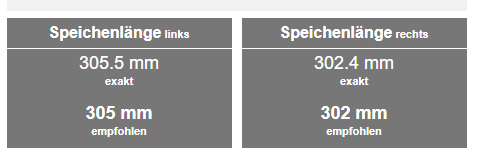

Welche Werte hast du eingegeben und noch viel interessanter, wie hast du diese Werte ermittelt?
Danke für die Infos.
Die Werte habe ich aus dem DT Swiss Speichenrechner.
Hab da die neue Felge + passende Nabe und die 2,0-1,8-2,0 Speichen ausgewählt.
Die 370er Naben sind im DT Rechner nicht hinterlegt [...]
Dass ich Dir mal zustimmen werde, hätte ich mir in meinen kühnsten Träumen nicht vorstellen können...
Die Werte von 305,5 und 302,4 erhalte ich nur, wenn ich die 350 cl ab 2021 verwende. Bereits mit anderen 350er Boost Naben ergeben sich (minimal) andere Werte. Die 370er des Spline Laufradsatzes mag davon dann ebenfalls nochmals abweichen. So dass wie schon mehrfach geschrieben nichts anderes übrig bleibt als selbst messen und dann berechnen.
Um sich das eventuell nicht ganz exakte Nachmessen zu sparen, würde ich eine Anfrage an den Support von DT Swiss stellen. Die sind sehr fix und auskunftsfreudig, dann hat man die exakten Werte.
Mir haben sie mal bei einer OEM-Felge weitergeholfen, die sonst nirgendwo im Netz zu finden war.
Wie konntest du die passende Nabe auswählen? Die 370er Naben sind im DT Rechner nicht hinterlegt die müsstest du selbst ausmessen.
Ich hab die 350er die von den Bezeichnungen am nahesten hinkommt genommen 🙈

Hab mich dazu entschlossen beim Bikeshop um die Ecke eine einzelne Speiche zu kaufen.
Ich wollte entweder eine in 303 oder 302 Länge.
Er hatte nur 304 und 300 da.
Beide gekauft um zu testen.
Die 300er hat super gepasst.
Hab leider erst beim Einbau gemerkt das es ne Competition Speiche ist (die er eigentlich gar nicht auf Lager hat).
Das wird auf Dauer aber hoffentlich kein Problem sein.
Genau das hab ich gemeint....

Das mit den Speichenlängen geht mir jetzt aber auf den Sack!
Und: selbst rechnen muss man auch erstmal gemacht haben.
Zusätzlich sind es Straightpull Naben.
Wenn da keine Maße online zu finden sind, muss man die Nabe ausmessen
Vei Straightpull nicht ganz einfach, da den meßschieber anzusetzen.
Im eingespeichten Zustand nochmal schwieriger
Na ok, dann rechne mal Speichen genau aus, um dann festzustellen, das die bevorzugten Speichen nur in 2mm Schritten bestellbar sind :awesome:.
