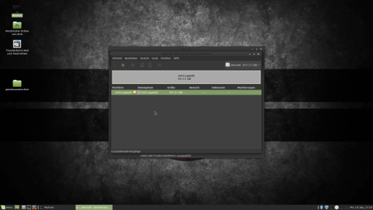

Unter GParted kommt beim Starten mit angesteckter FP die Meldung "Keine Partitionen ausserhalb der Festplatte möglich"
Die Platte wird so angezeigt:
