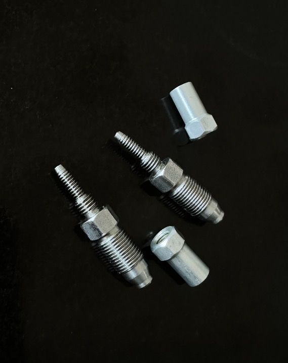

Das ist doch das normale, nicht drehbare Fitting, der DRT, oder?
