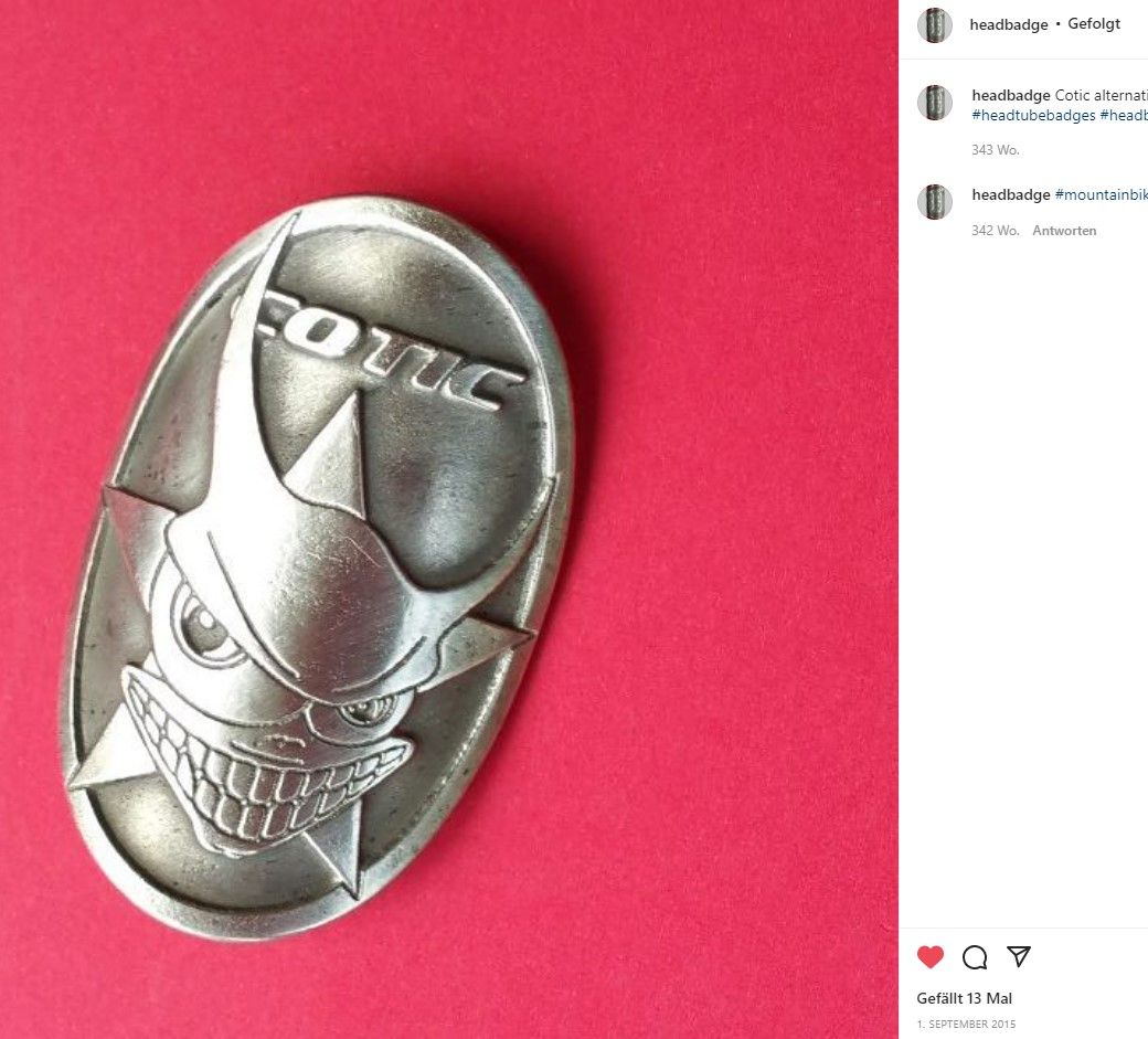

Ich meinte damit dass dieses Logo mich an eine alte Kamera erinnert. Soll wohl ein Berg sein...Kamera? Alles Handybilder. altes noch dazu...sorry

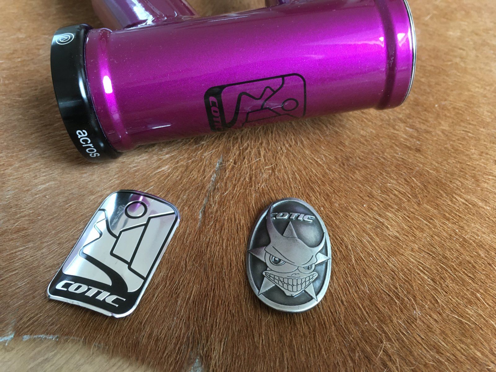

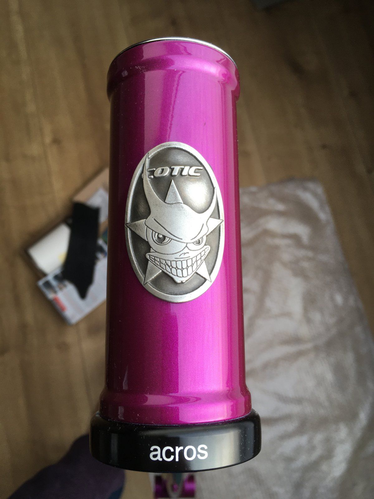

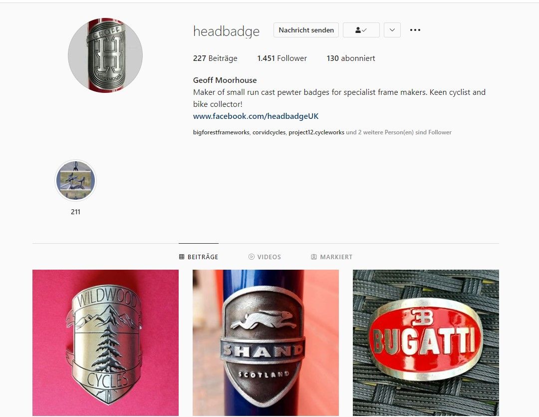

Mir gefällt das Teufelchen hier symbolmäßig einfach besser....das neue Badge ist wirklich saudünn musste ich feststellen....eher ein Gefühl von dickerer Alufolie im Vergleich zum stabilen Auftritt des Badge von Geoff Moorhouse...
Die Luftfeder bietet hier unterm Strich mehr Flexiblität und ein lebendigeres Fahrgefühl, speziell bei Trailbikes...Spam, ein bissl aber nicht tragisch
So das Plastik Bling Bling Badge ist runter….

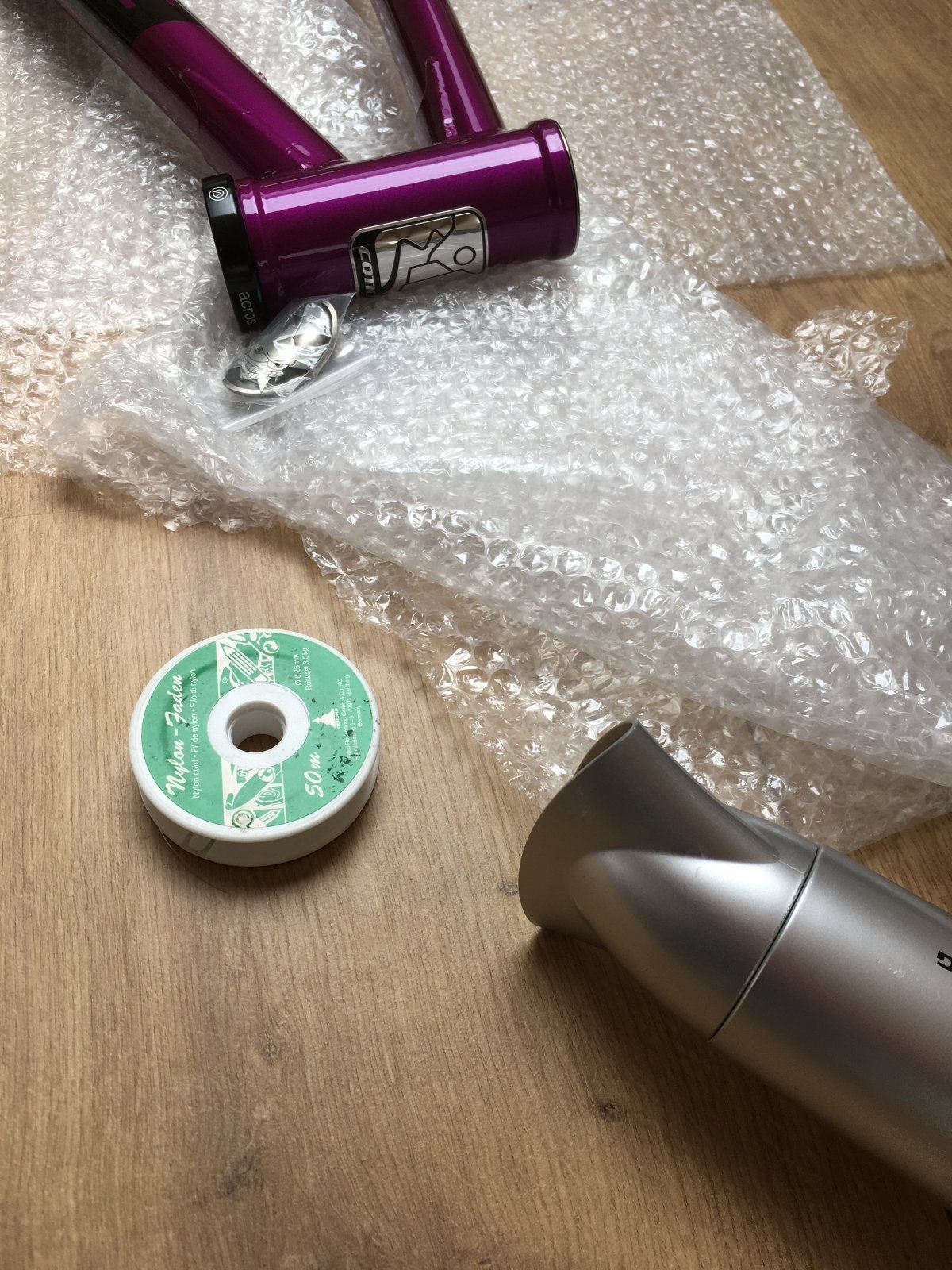

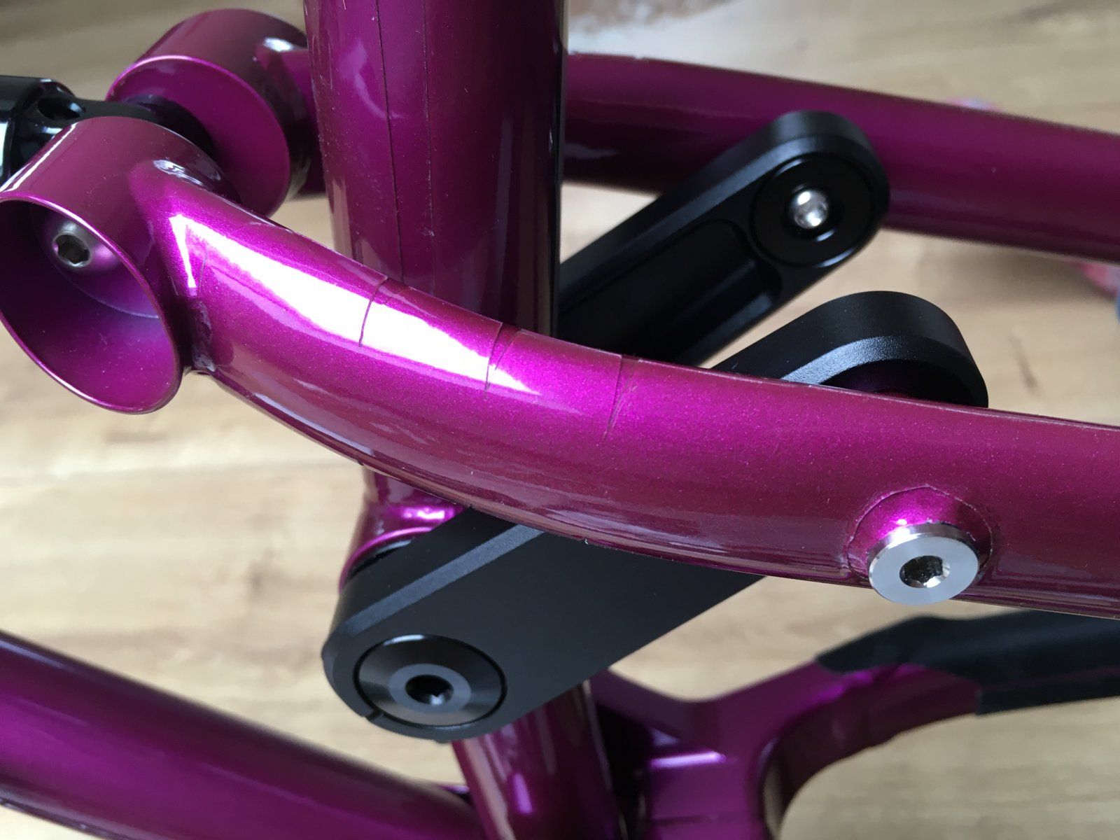

Hammerrahmen, tolle Dachbude...und 1a Werkzeug...Was für ein Heckmeck mit der Folie…Schablonen, Übertragen auf Folie, Ausschneiden, Anbringen...
Nass Verkleben ist für mich völliger Blödsinn, Blasen werden eingeschlossen...hab es dann trocken verklebt.
Bei der 2. Rolle war sogar eine Schutzfolie auf der Folie drauf...bei gleicher Verkaufsbezeichnung...

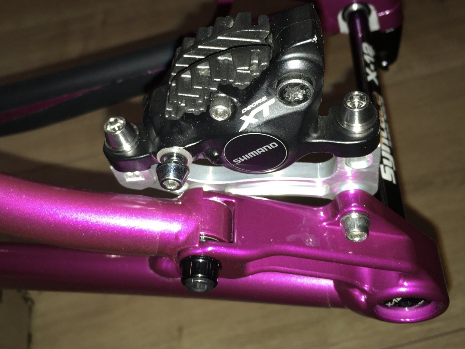

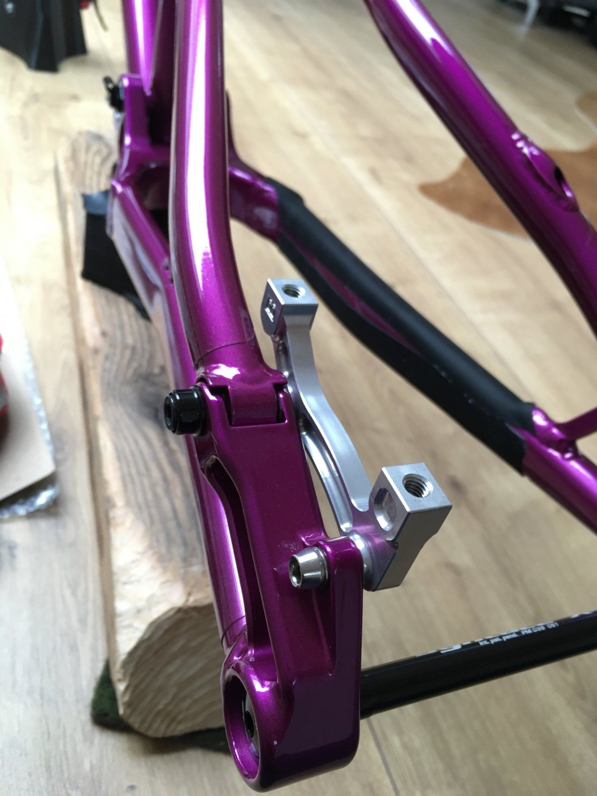

Hope IS/PM Adapter hatte ich noch einen...

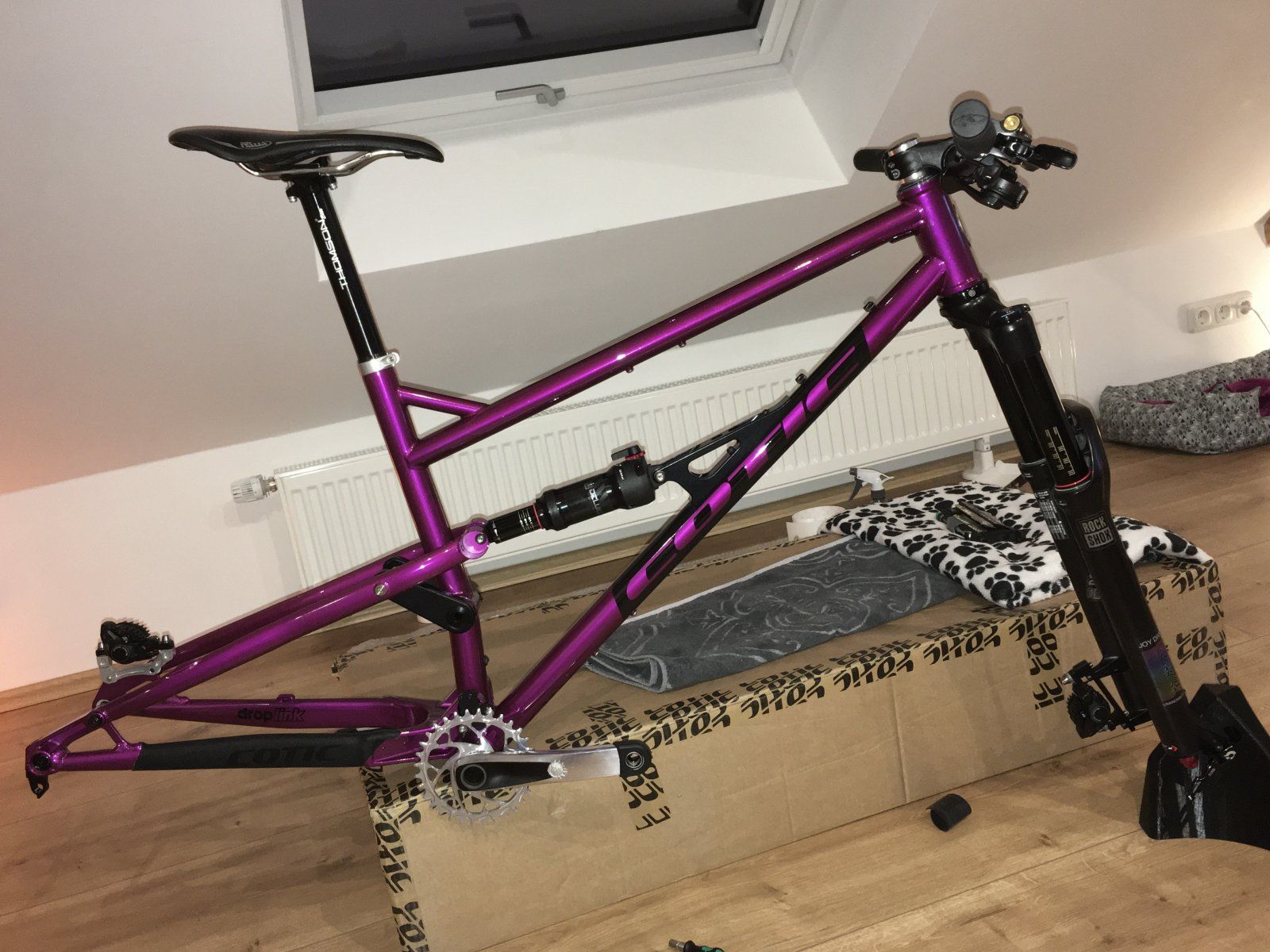

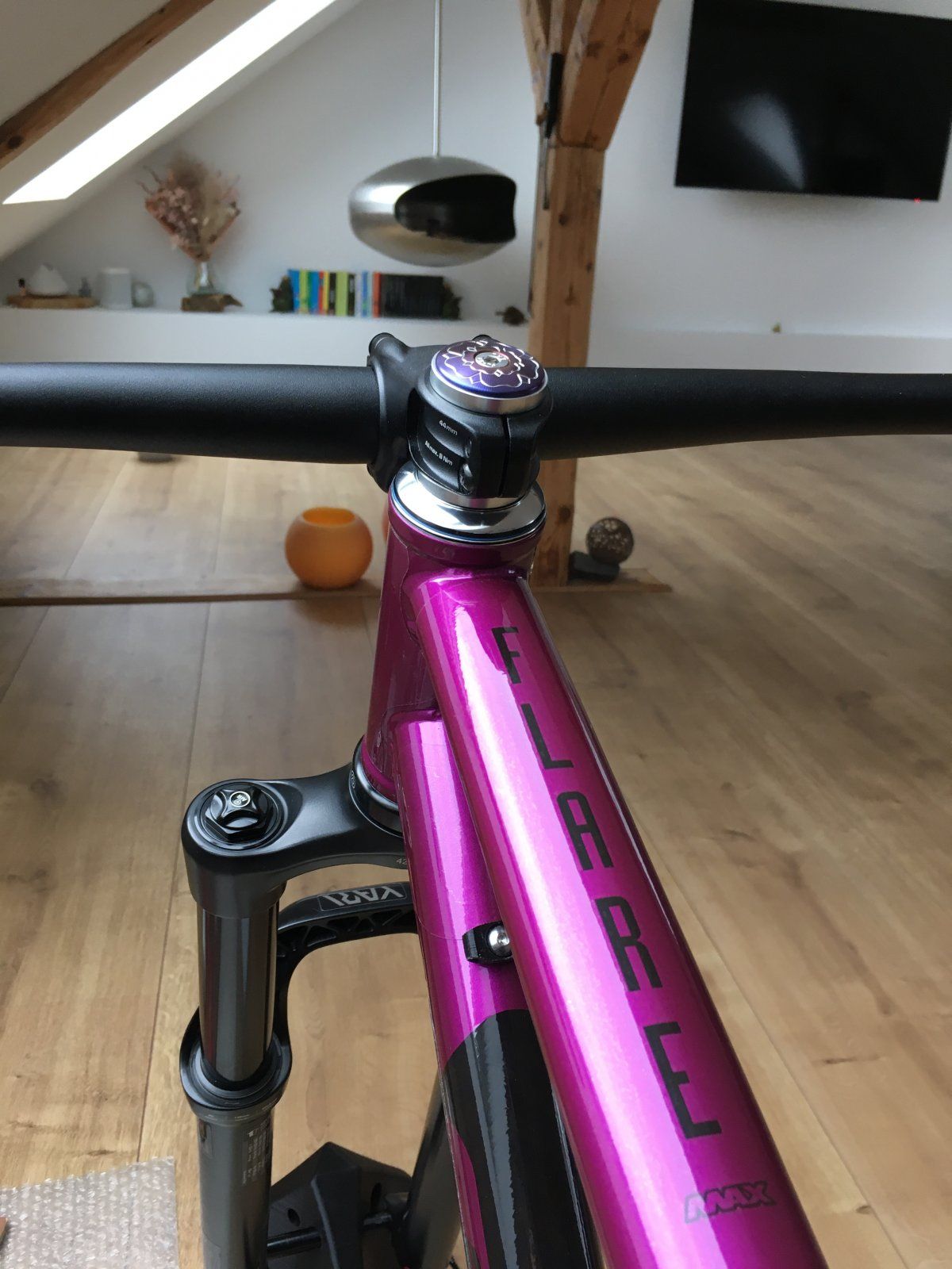

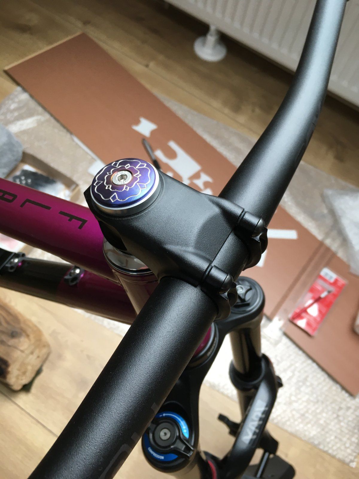

Vorbau und Spacer und Gabel sind schon dran...Fertigstellung also demnächst...habe mir da keine Frist gesetzt..

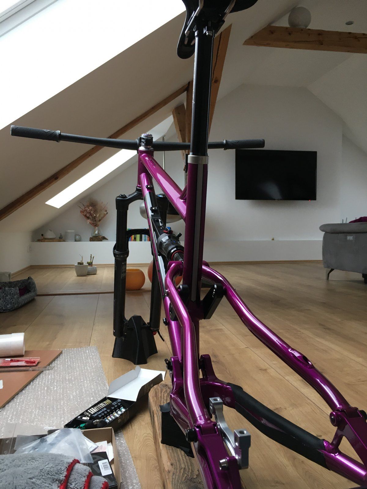

Bilderflut.. ohne bestimmte Reihenfolge....
Anhang anzeigen 1452267Anhang anzeigen 1452268Anhang anzeigen 1452269Anhang anzeigen 1452270Anhang anzeigen 1452271Anhang anzeigen 1452272

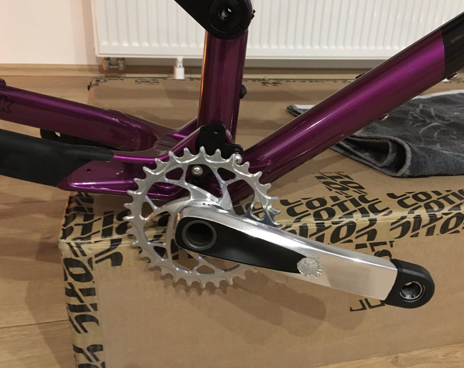

Ich denke, Du brauchst da ein KB für BoostNachtschicht
Anhang anzeigen 1454332Anhang anzeigen 1454333Anhang anzeigen 1454334Anhang anzeigen 1454335Anhang anzeigen 1454336Anhang anzeigen 1454337

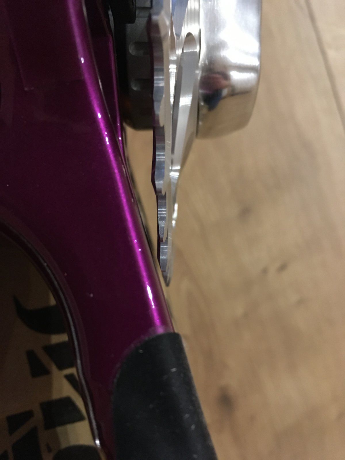

Sram Kurbel und Innenlager GXP eingebaut…
Der Platz zwischen KB und Kettenstrebe liegt fast bei Null?
Geht das gut? Oder muss ein neues KB her?
Genau so ist es KB für Boost.Ich denke, Du brauchst da ein KB für Boost
Ne das geht so nicht gut bedenke noch die Kette und schon hast du die ersten Kratzer.Geht das gut? Oder muss ein neues KB her?
Rear Hub: Boost148 x 12 bolt throughOkay, dann muss ich ein KB mit 3mm Offset nehmen, dachte der Rahmen könnte non Boost, da ich das 142er HR nehme?
Dieses gezeigte KB hat 6mm Offset
