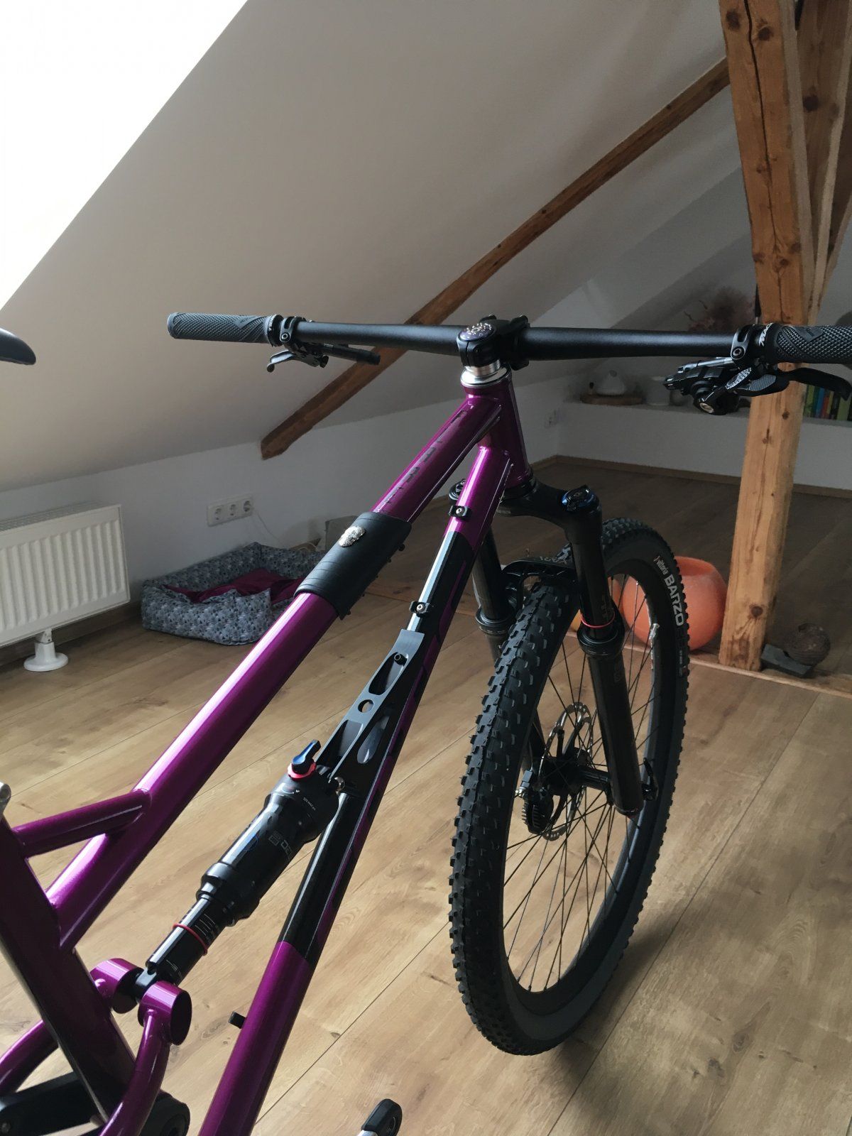

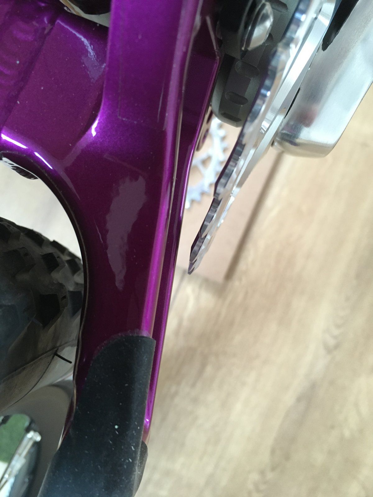

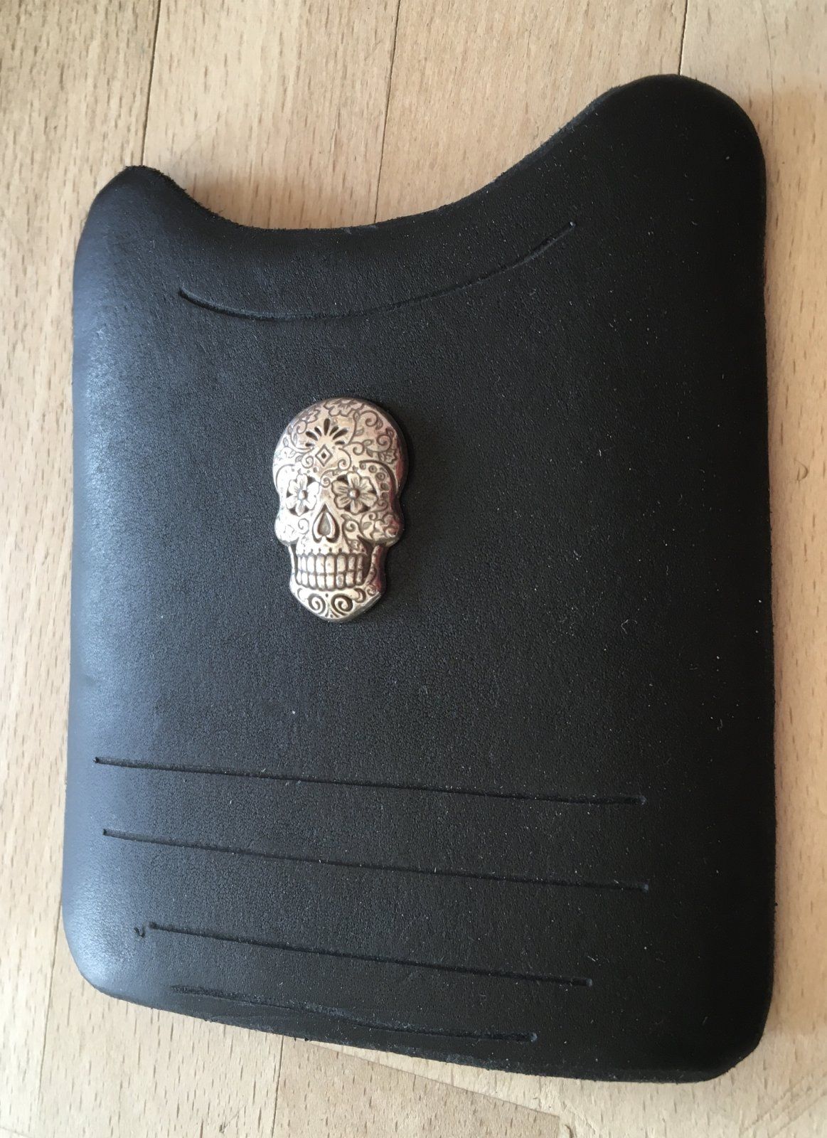

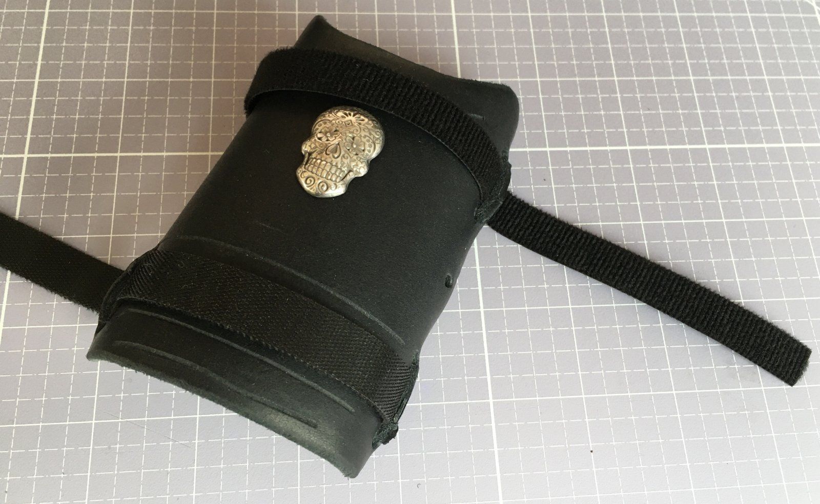

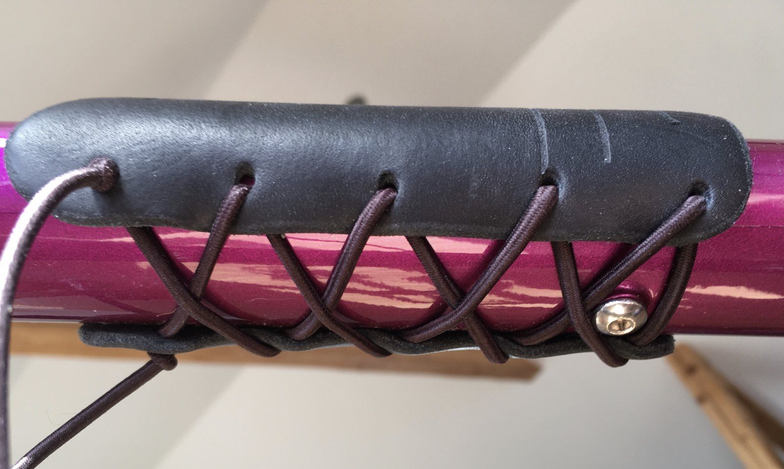

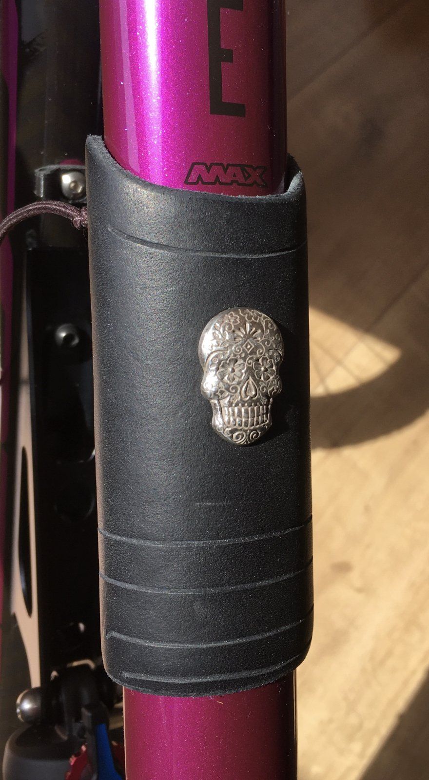

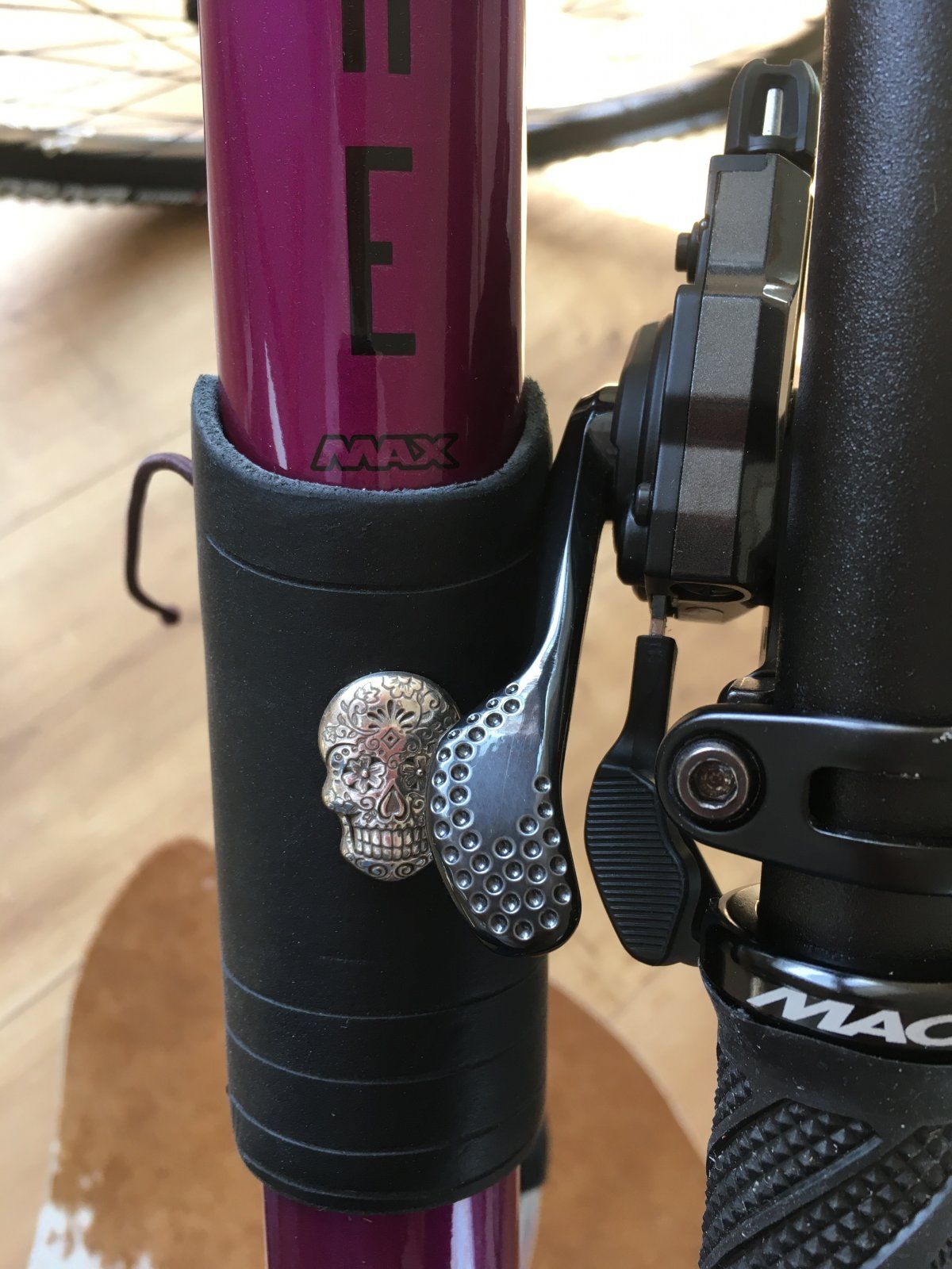

Provisorischer Rahmenschutz aus Leder mit Gummiband bis mir was schöneres einfällt..

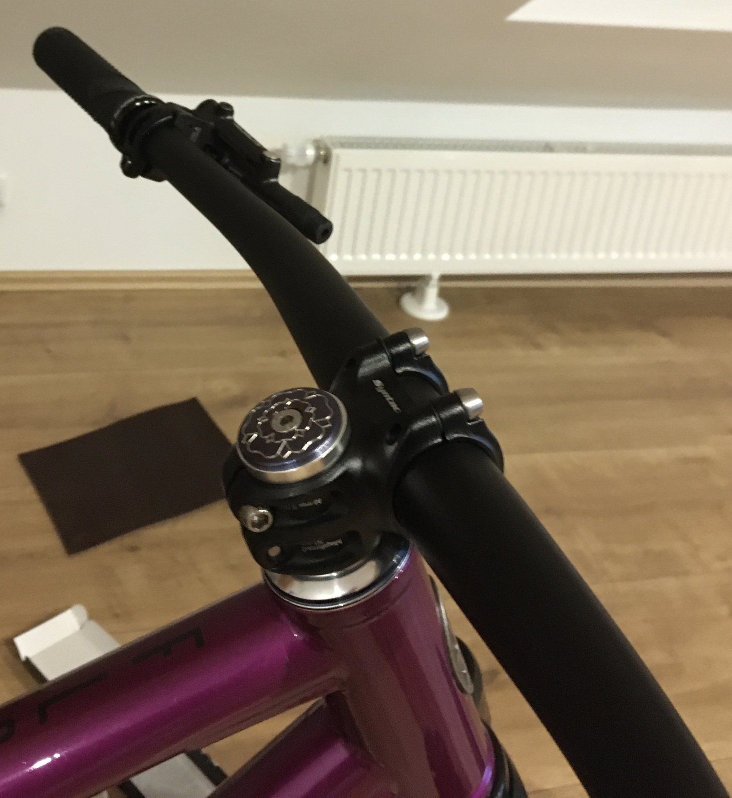

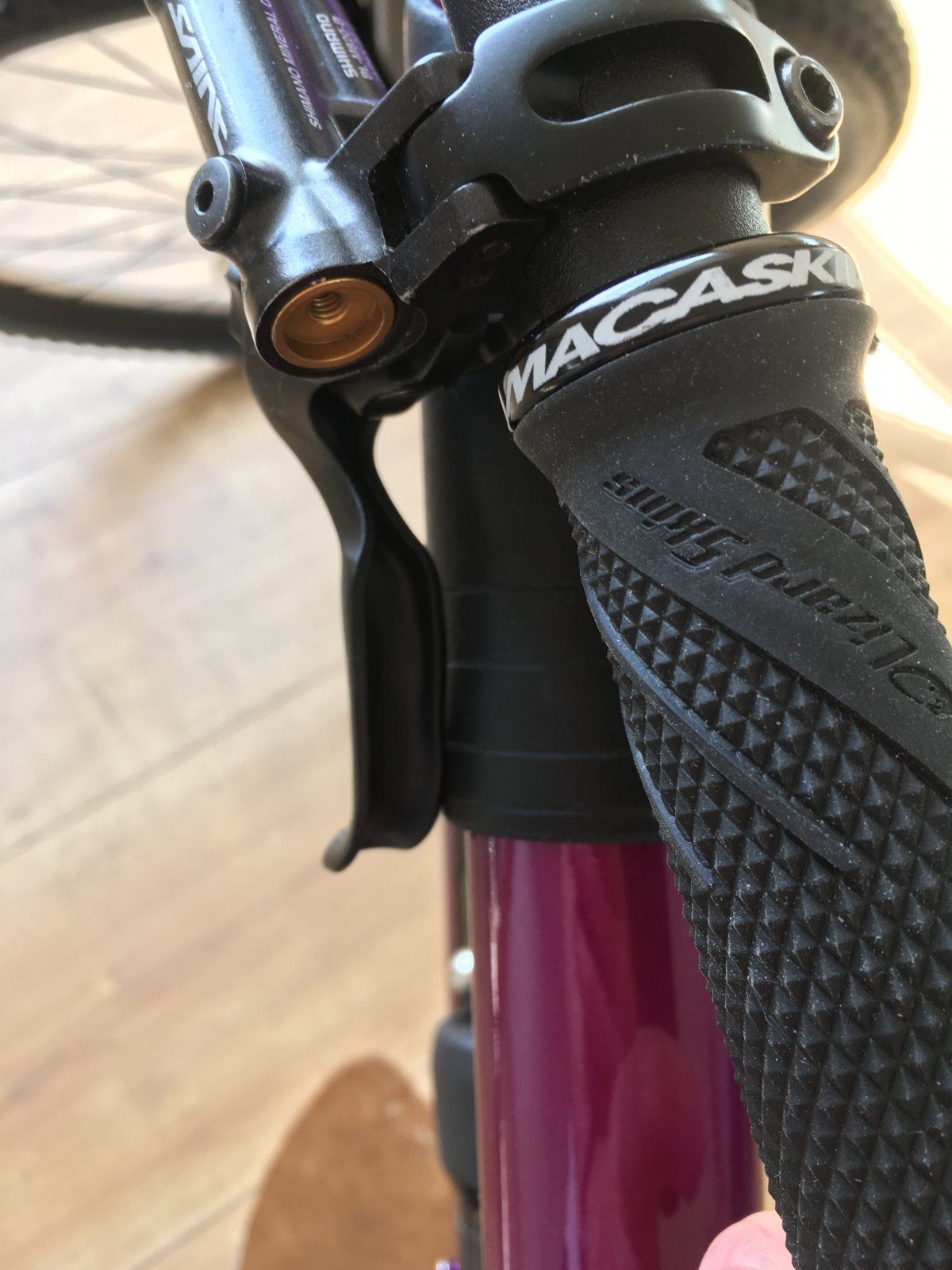

Kannst Du denn nicht mit Rise, Spacer, Hebelstellung das irgendwie umgehen?
Wenn ich nen anderen Vorbau und Lenker nehmen würde denke ich schon....aber ich wollte es ja so flach fahren.... :lol:
Is mir bewusst, dass es nicht schön wirkt....aber Schutz vor Optik in diesem Fall....muss ja nicht jedem persönlich gefallen :ka:
Ist auch nur provisorisch....kann ja noch optimieren also das Teil zum Abnehmen hintüfteln...

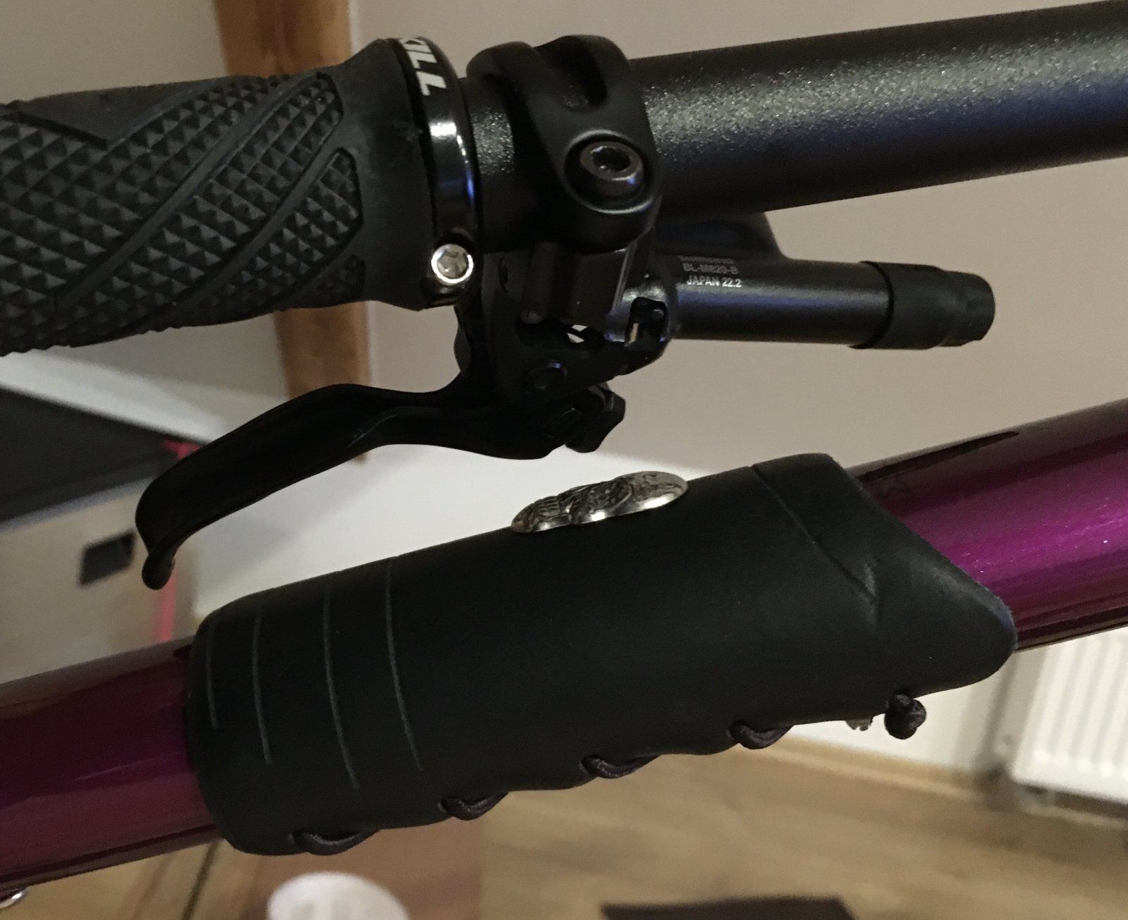

habe jetzt die winkel nicht im kopf, aber auf den bildern von jürgen sah das so aus, als ob das in etwa waagerecht steht. damit käme der lenker ein stück weiter vor und dann könnte es am oberrohr vorbei gehen.
wer meldet mich jetzt wegen erklärung?
Der kommt doch NOCH tiefer?! :confused:
der flatforce in der einen nummer länger würde es vermutlich richten, oder?

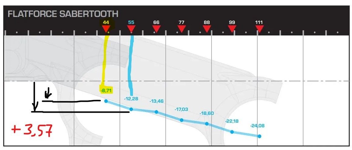

Je länger desto tiefer kommt die Lenkstange.......musste das mal im CAD simulieren..
44mm Vorbaulänge > gelb
55mm Vorbaulänge > blau
90Grad gedreht und min. Abstand zum Oberrohr gemessen > der 55mm hat mehr Abstand bei gleicher Lenkerstellung!!!
Würde aber auch einschlagen und steht tiefer...
