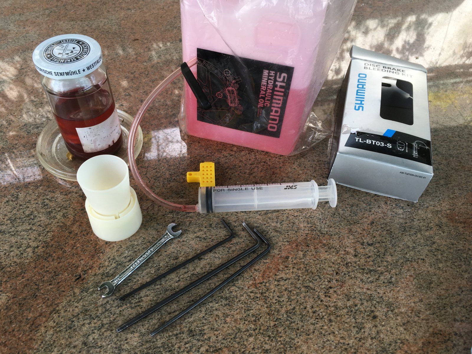

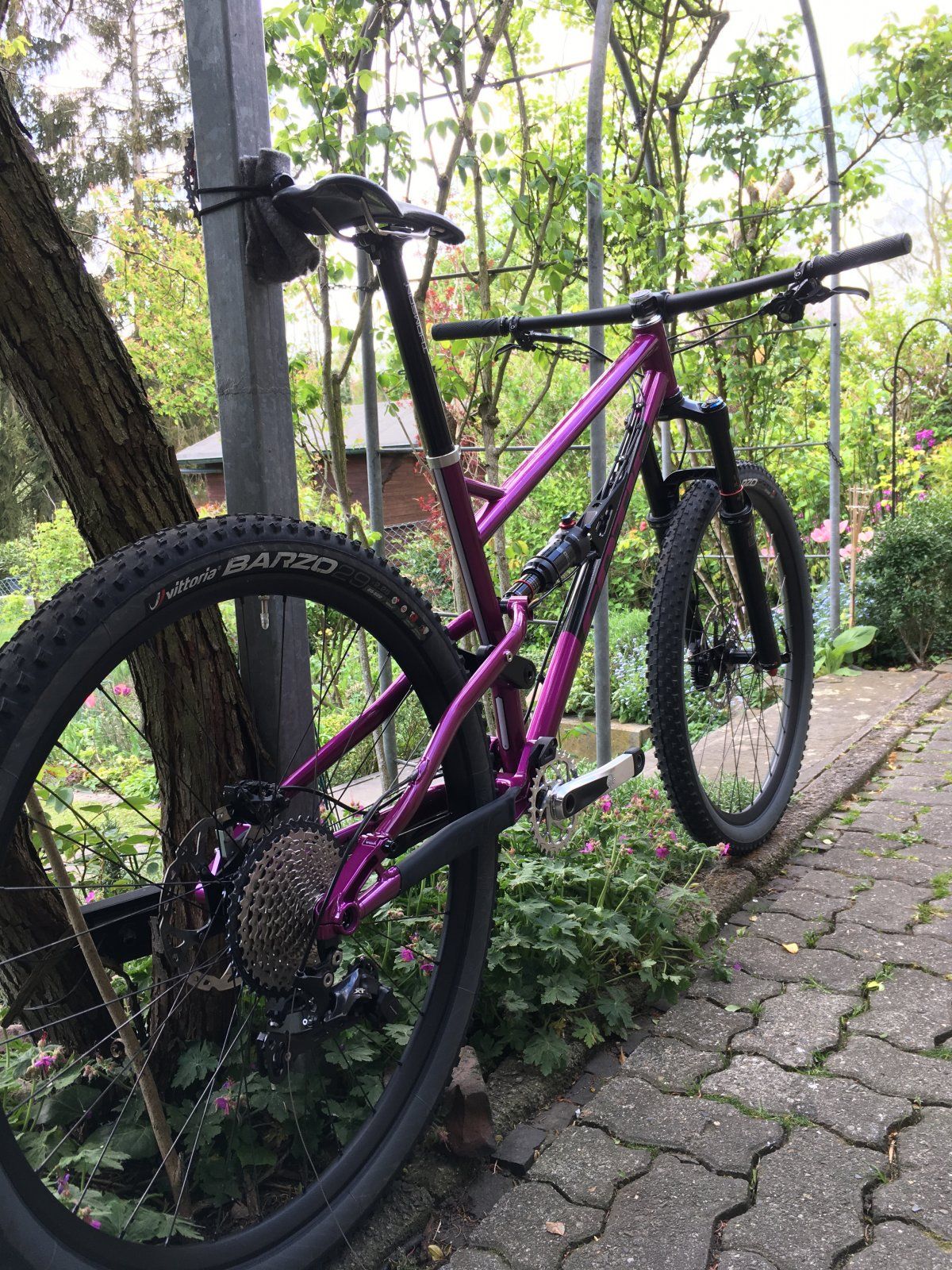

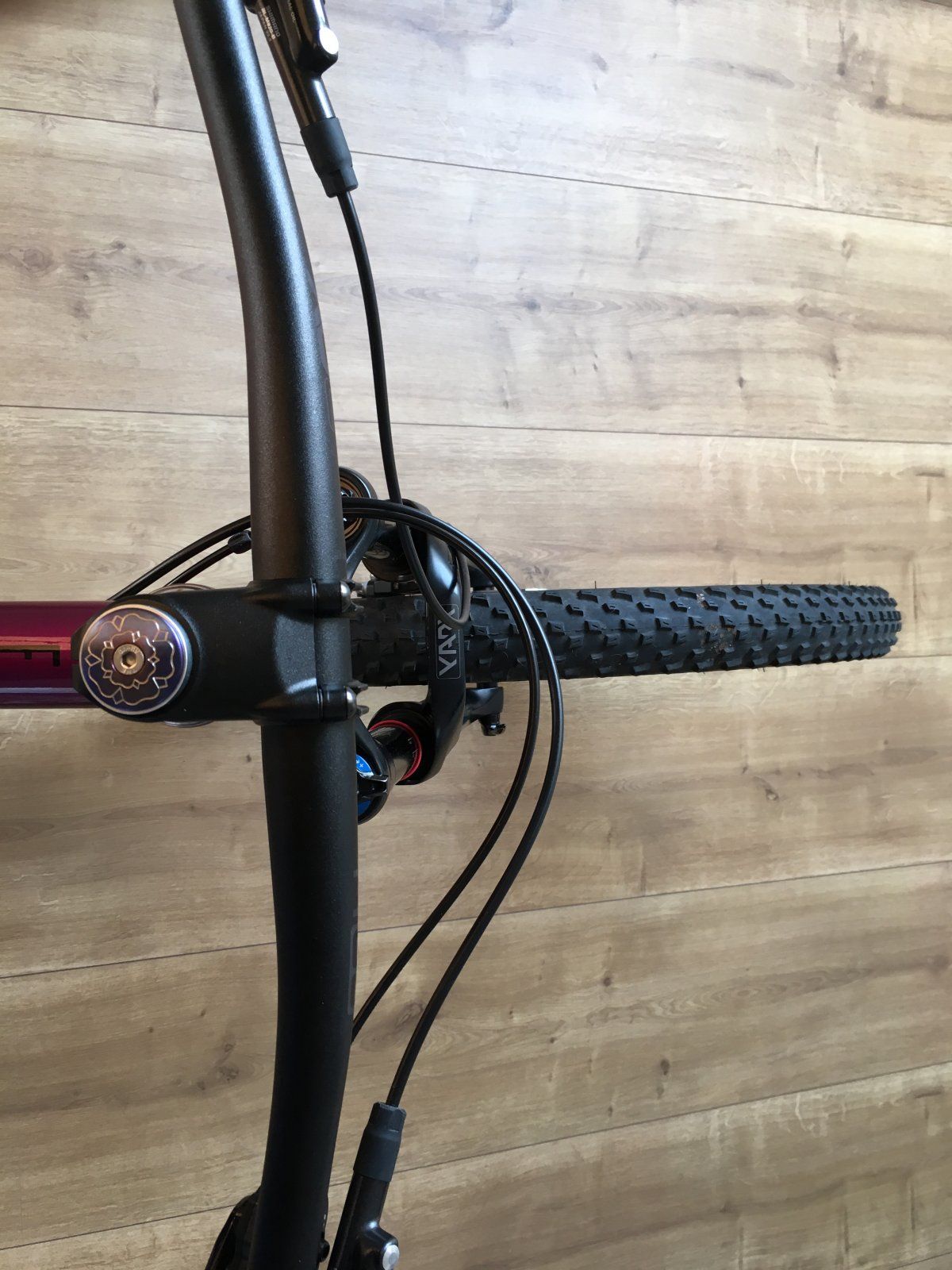

Der Bogen war da , doch beim Festziehen der Leitung mit dem Hebel hat die sich irgendwie verdreht....ist aber lang genug so...believe it or not.. :lol:
Dann mach den Griff, oder den Sattel noch mal ab und lass sie sich ausdrehen.
EDIT: Nicht die Leitung abmachen, sondern den Griff vom Lenker, oder den Sattel vom Postmount.
Könnte klappen...aber es gehen ja nur ganze Umdrehungen. Das wird evtl. zu viel oder zu wenig für die Leitung sein. Kenne das Problem...ist tricky.
Keine Panik, ich habe es schon versucht mit dem Hebel drehen um 360Grad ....wird nicht besser dadurch.
Technisch funktioniert alles also ist es nur ein Optik-Thema...
Beim nächsten Entlüften wird es mit einer neuen Messing QuetschOlive gerichtet...aber ich danke euch für die Hinweise...

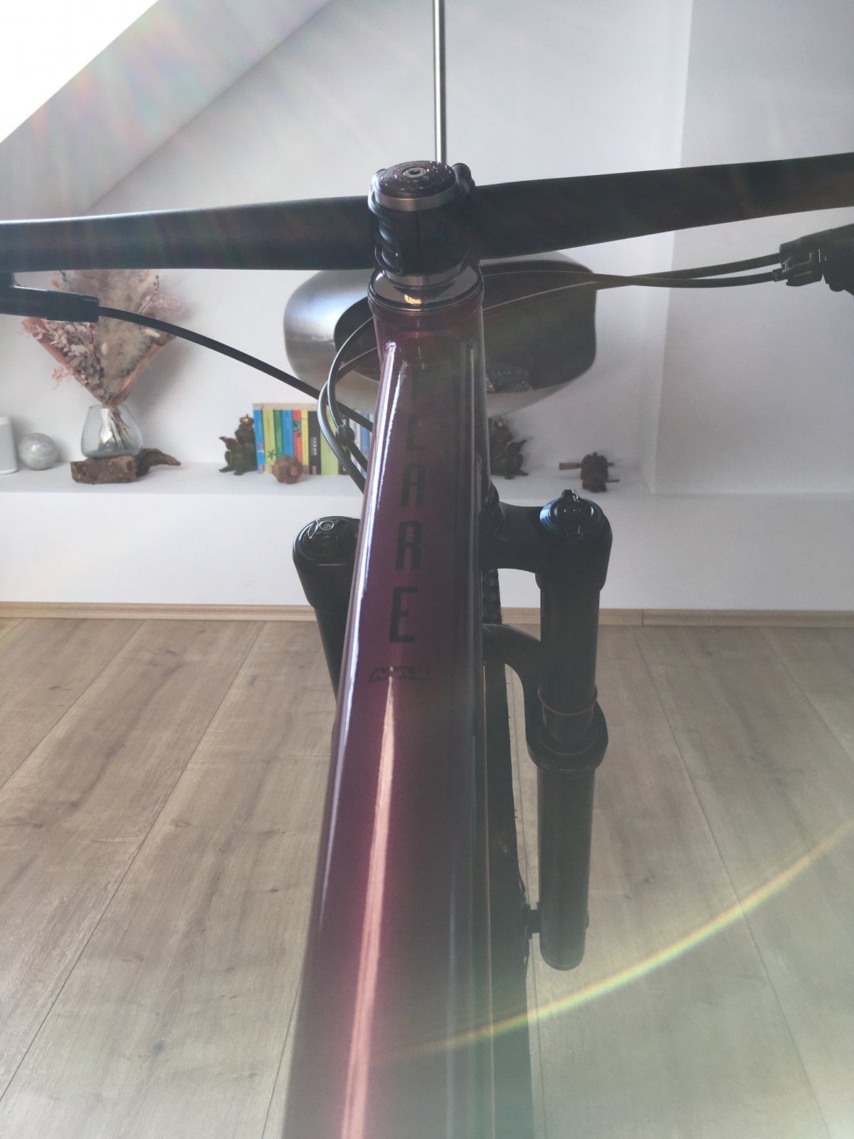

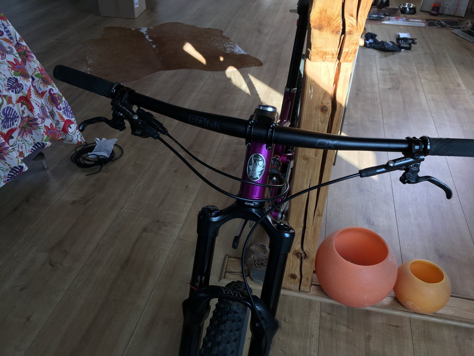

Habe mal den Hebel für den angesagten gewohnheitsmäßig aussehenden Bogen gedreht…

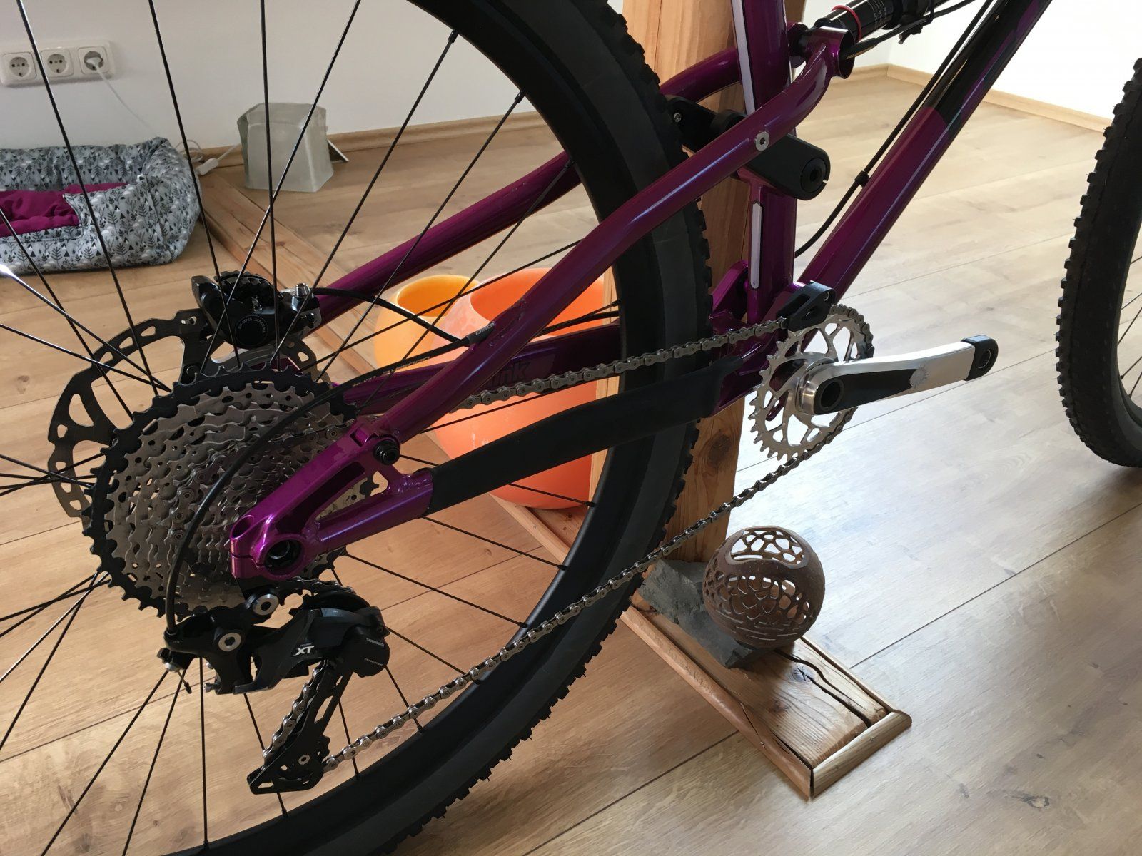

Was ist eigentlich bei der Ausrichtung der Kettenführung zu beachten???
Morgen drehe ich mal ne kurze Runde und schau mal ob was klappert oder abfällt... :ka: :D
Möglichst tief in der Restekiste vergraben ☝️🤓
Im Ernst: Kettenführung braucht man im Zeitalter von gedämpften Schaltwerken und Narrow wide KB nicht mehr. Wennst bergab doch Mal die Kette verlierst...egal, Schwerkraft gibt's trotzdem. Wer bergauf die Kette verliert hat seinen Antrieb nicht vernünftig eingestellt...
Edith sagt zu den Kurbelkondomen lieber mal nix 🤐
Crank Boots....nicht KurbelKondome :D
OK, bei Carbon macht es wohl mehr Sinn???

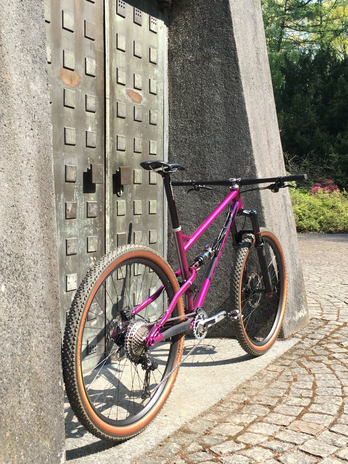

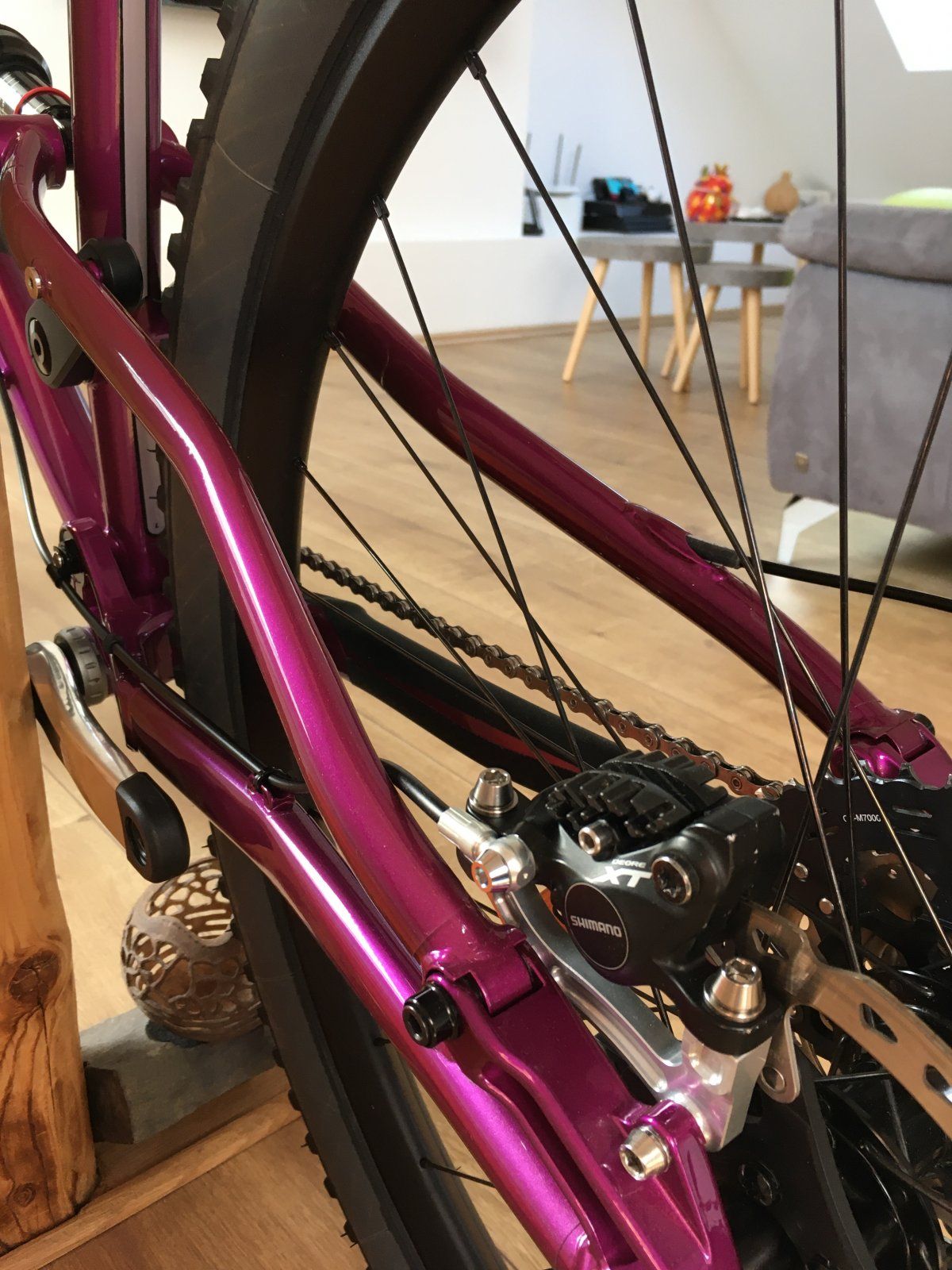

So, habe mal die Schrauben gecheckt....
die zwei Sitzstreben-Schrauben am Ausfallende sollen 11Nm hatten 6Nm.
Die zwei Klemmschrauben am Droplinkhebel hatten auch etwas weniger als die 7Nm.
Dämpferbefestigung und der Rest war OK.
Morgen oder am Montag dann die ersten Bilder von unterwegs....Dämpfer und Gabel müssen ja mal beide eingestellt werden auf das Fahrer+Ausrüstung-Gewicht...

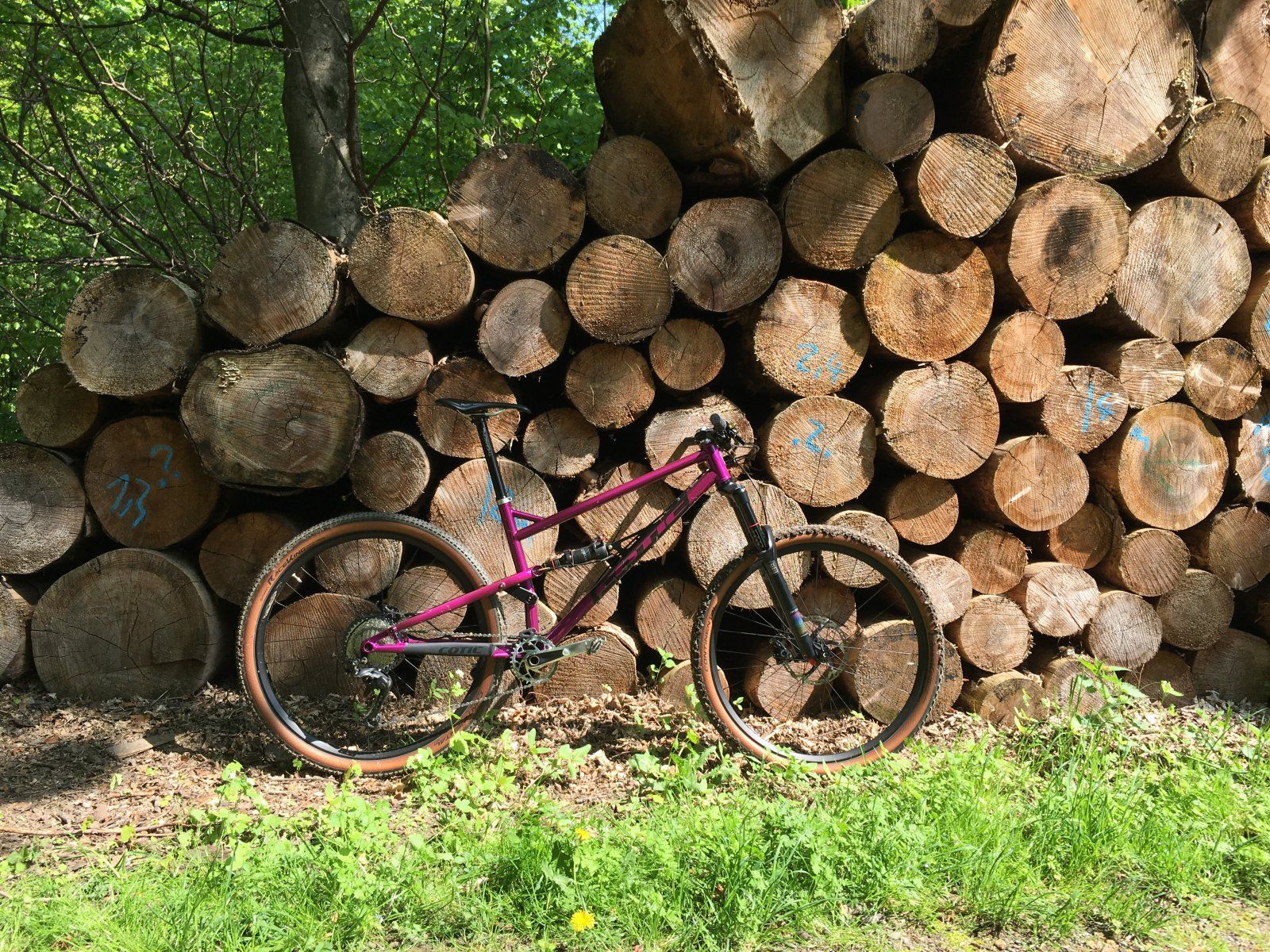

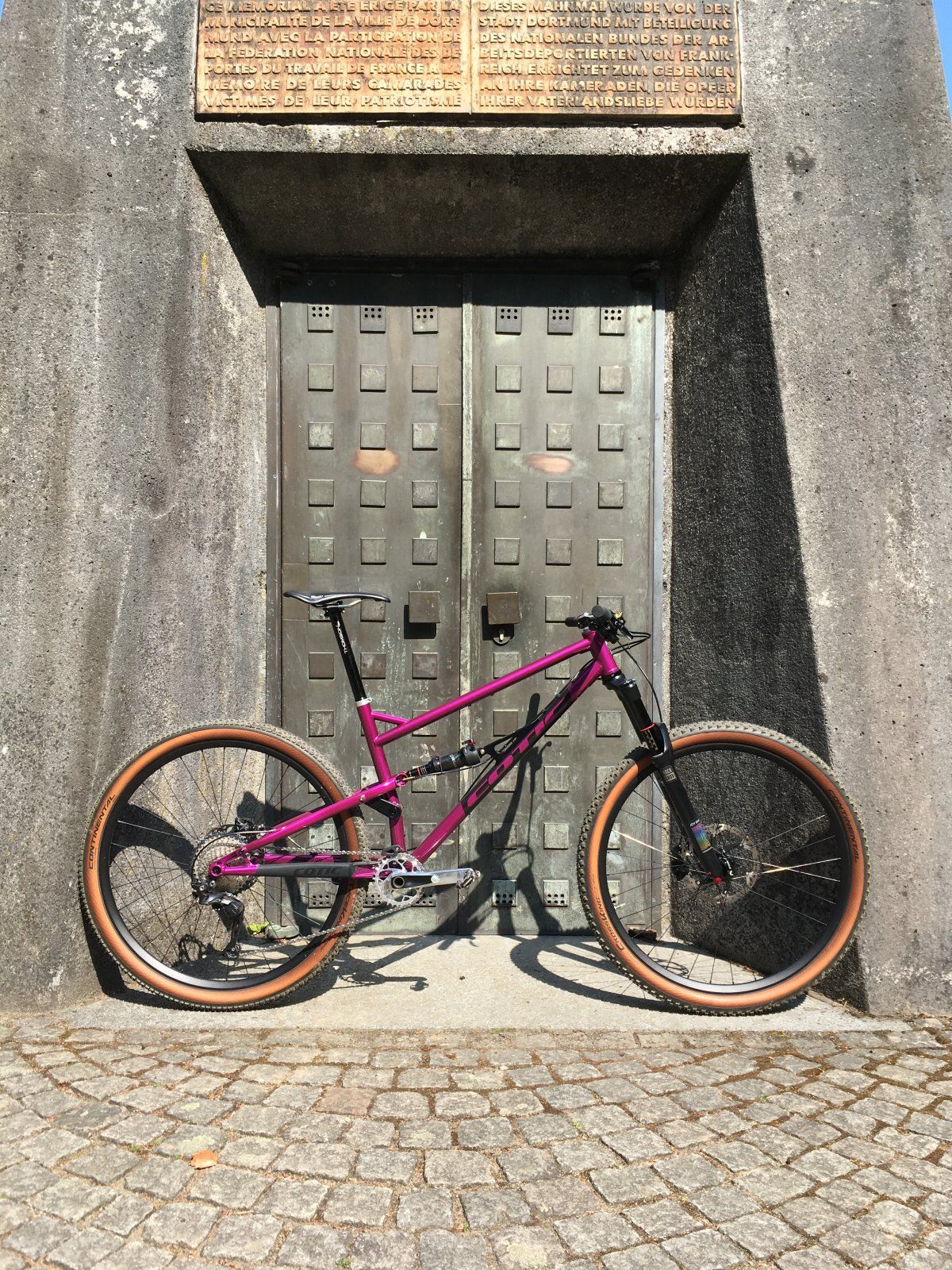

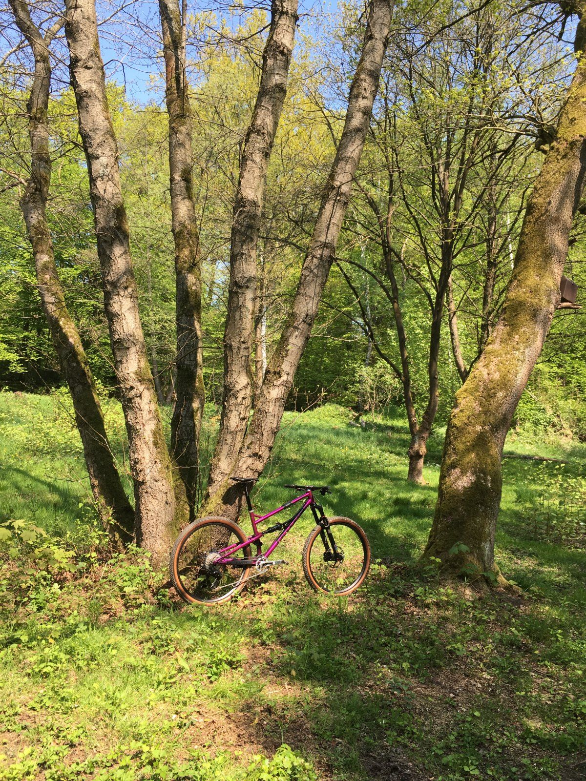

Heute den freien Montag genutzt um das Cotic kennenzulernen..
Achtung Bilderflut
Es fährt sich sehr gut.
Die Longshot Geometrie ist doch nicht zu lang wie vermutet.
Die DropLink Kinematik ist mit dem Dämpfer schon sehr feinfühlig.
240psi und fast geöffnete Zugstufe?
Dauerte etwas bis ich die richtige Höhe des Sattels hatte.
Bergauf geht auch steil ohne aus dem Sattel zu gehen.
Bergab sehr stabil und laufruhig.
Muss noch mehr fahren, macht echt Spaß.
Hab dir ja schon geschrieben das ist, dass schönste Cotic in der Farbe. Das hast Du richtig stimmig gebaut. Einziges Manko die Breifung könnte was gröberes vertragen. :bier:

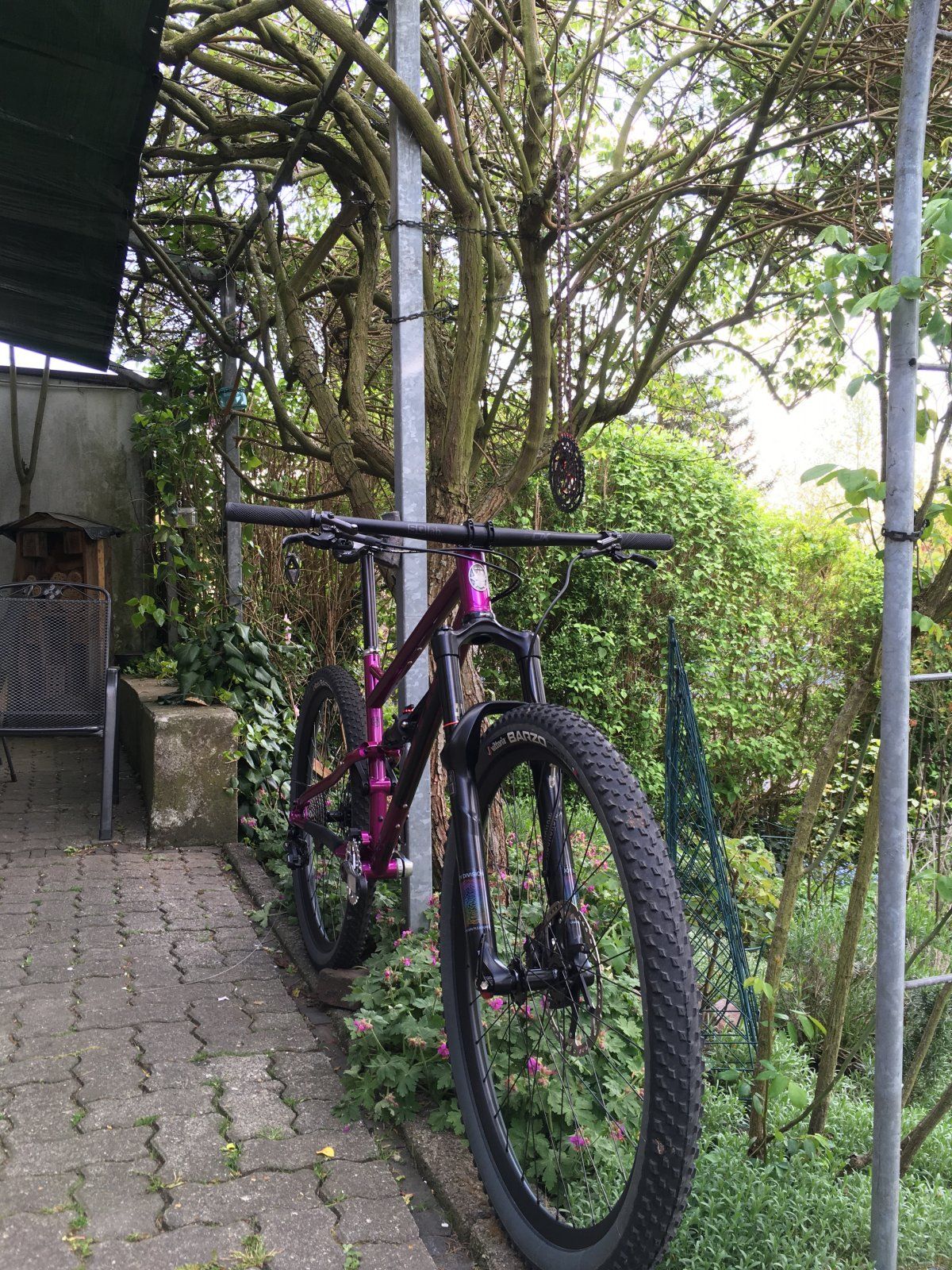

Fürs Grobe kommt der Kaiser oder was von Maxxis…dann mit Dropperpost ….wollte aber erstmal nur einfache Trails nehmen und es war erstaunlich trocken im 🌳 Wald 🌳
