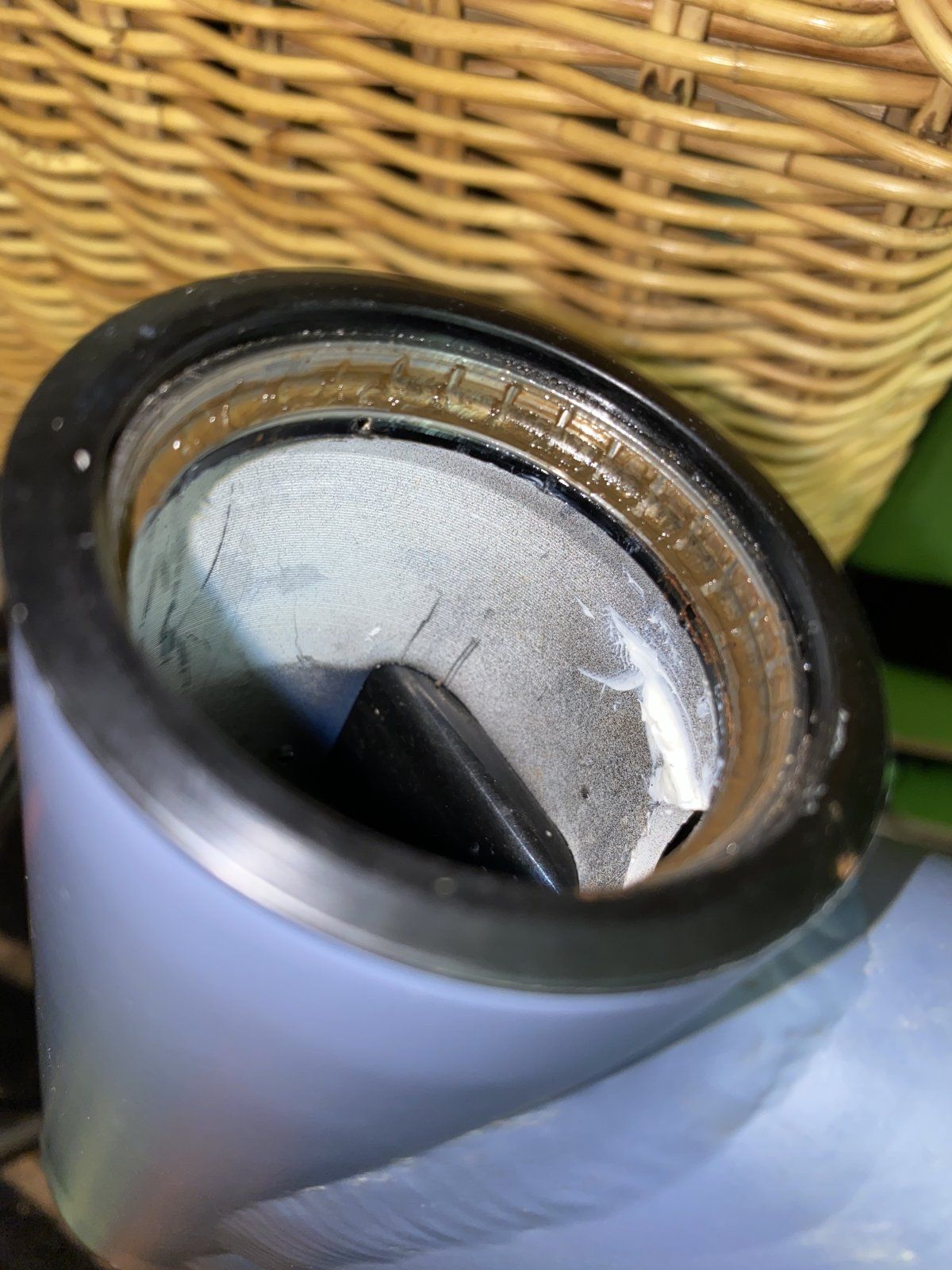

moin moin steuersatz sit mir beim jam 6.8 durchgerostet.... wie krieg ich das ganz raus?
