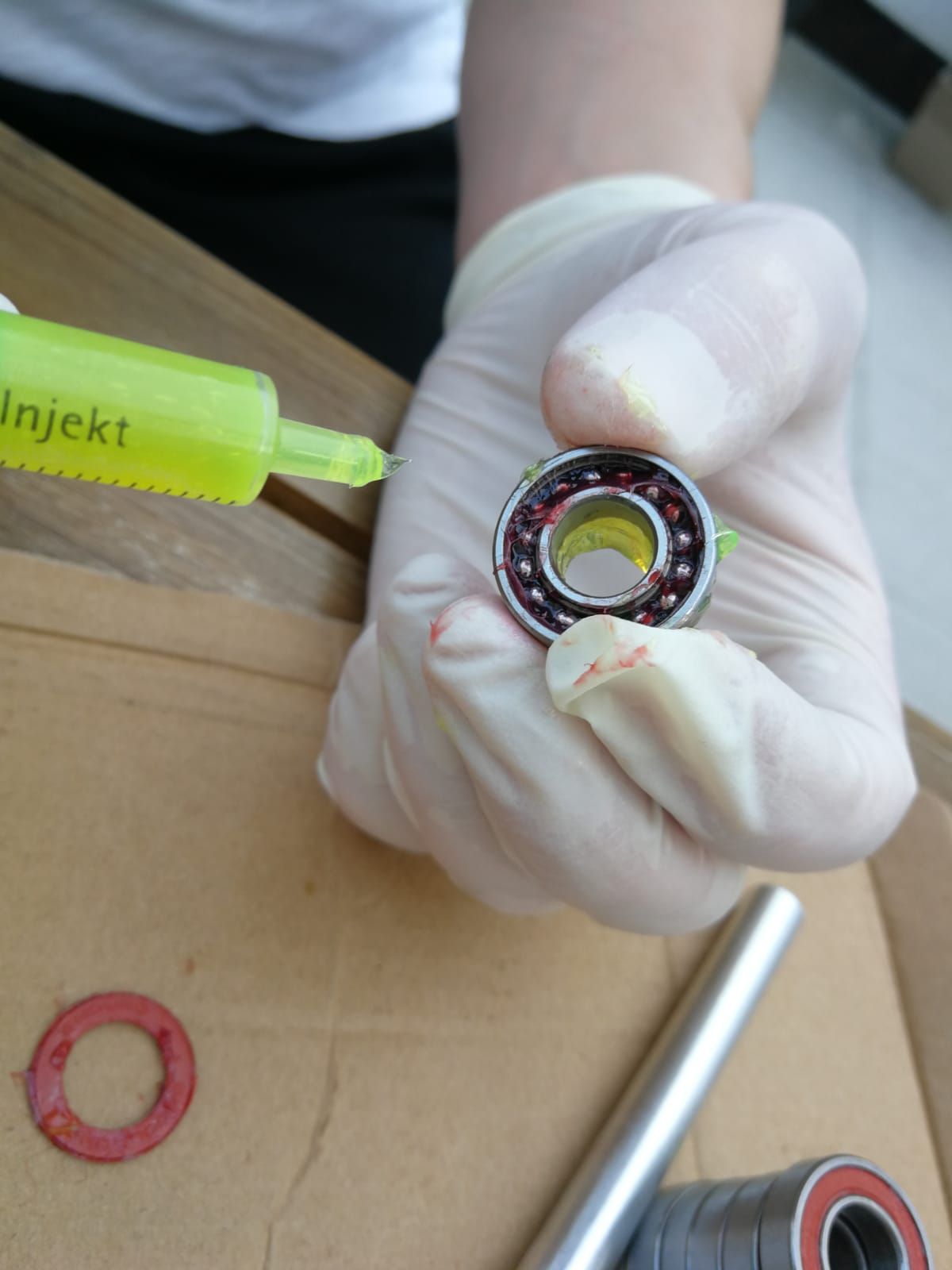

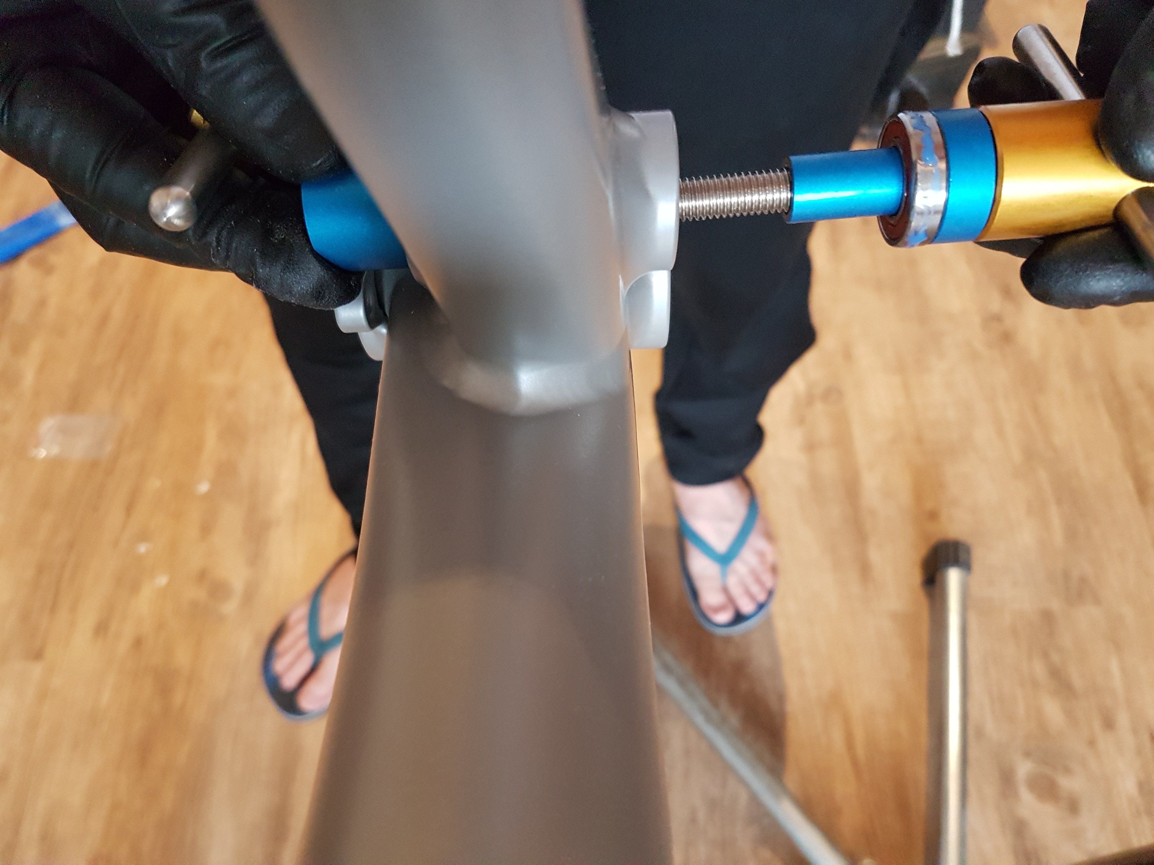

Projekt "Serious Sam" hat bereits mächtig Fahrt aufgenommen. Wahrscheinlich wird Sam noch heute das Licht der Welt erblicken. Muss noch Dekor kleben.
Anbei mal ein paar Impressionen der Vorbereitung/ des Einpressens des Lagersatzes. Werden zwar immerhin Enduro-Bearings verwendet, deren Fettfüllung ist aber ganz standardmäßig auf "Drehzahl" ausgerichtet.
897695
897696
PS: Habe jetzt auch noch eine Race Face Next SL G4 (170 mm/ Fox-Orange) über. Diese wurde lediglich montiert und für eine Probe-/ Einstellfahrt (kein Gelände) verwendet. Habe nun doch auf die Sixc zurückgegriffen. Bei meiner nicht ganz sauberen Fahrweise...
