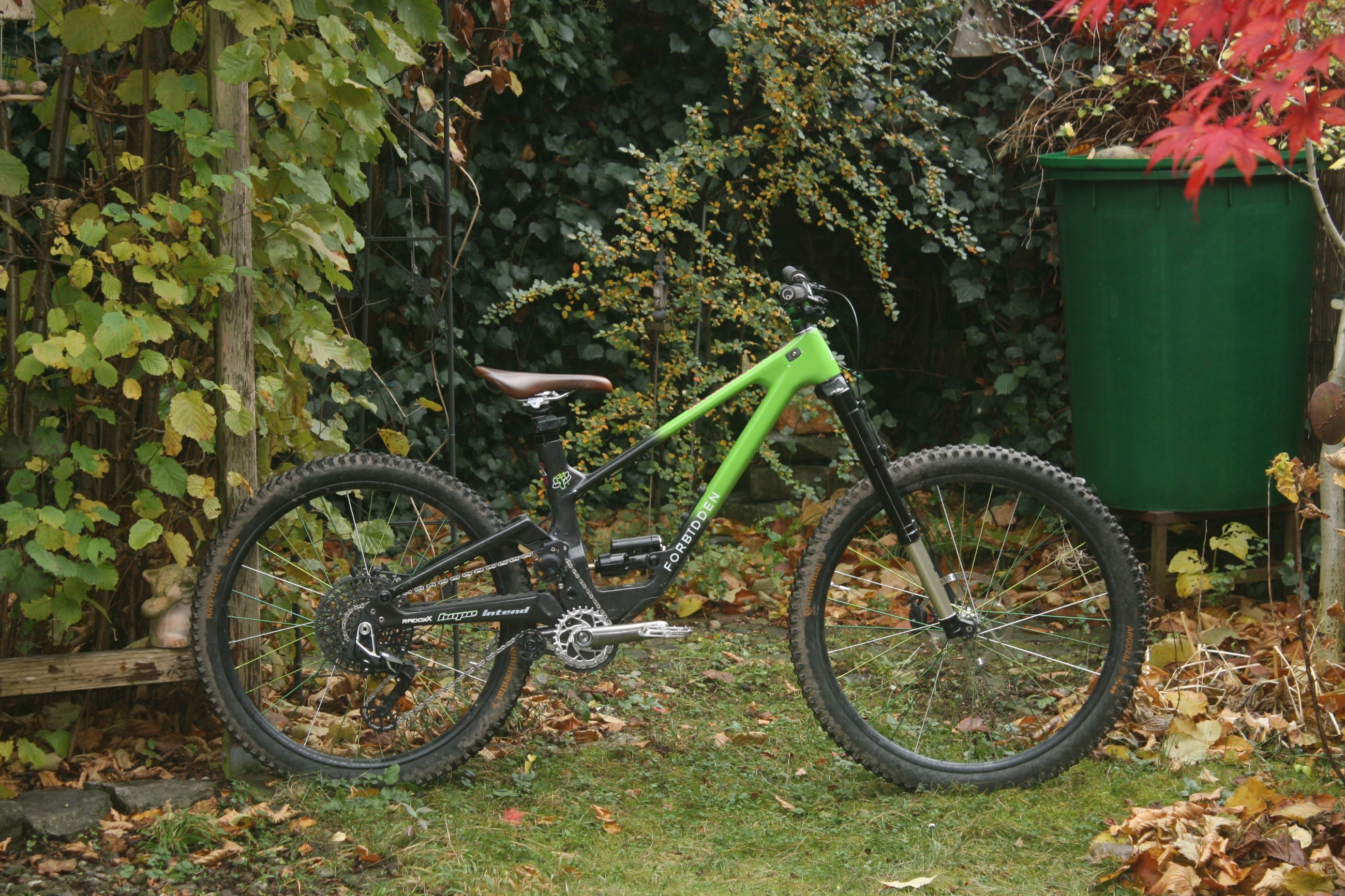

Ich melde mich morgen, ist mir jetzt Zuviel SchreibsereiZwei kurze Fragen zum V2. Ich baue meins gerade auf und bin über zwei Probleme gestolpert.
Vorab: Shimano Schaltwerk, 52mm Kettenlinie, 32 Zähne Kettenblatt.
1. Kettenlänge :
Laut Forbidden sollte beim S3 mit Shimano Schaltwerk eine Kette mit 126 Gliedern passen.
Ich habe meine Kette jetzt zweimal durchgezählt. Definitiv 126 Glieder.
Aber irgendwie kommt mir die Kette zu kurz vor. Selbst mit komplett heraus gedrehter B-Screw ist schon Spannung auf der Kette. Passt das bei euch? Oder ist die Empfehlung einfach Mist?
2. Spacer an der Kettenführung:
Kann es sein dass sich mit den mitgelieferten Spacern keine saubere 52mm Kettenlinie einstellen lässt?
Oder stelle ich mich nur doof an?
Mitgeliefert werden 6 Spacer, jeweils 2mm dick. Mit 2 davon an jeder Schraube schleift die Kette am Bashguard.
Wenn ich jeweils nur einen Spacer verwende sieht die Kettenlinie zwischen Umlenkrolle und Kettenblatt schief aus.
