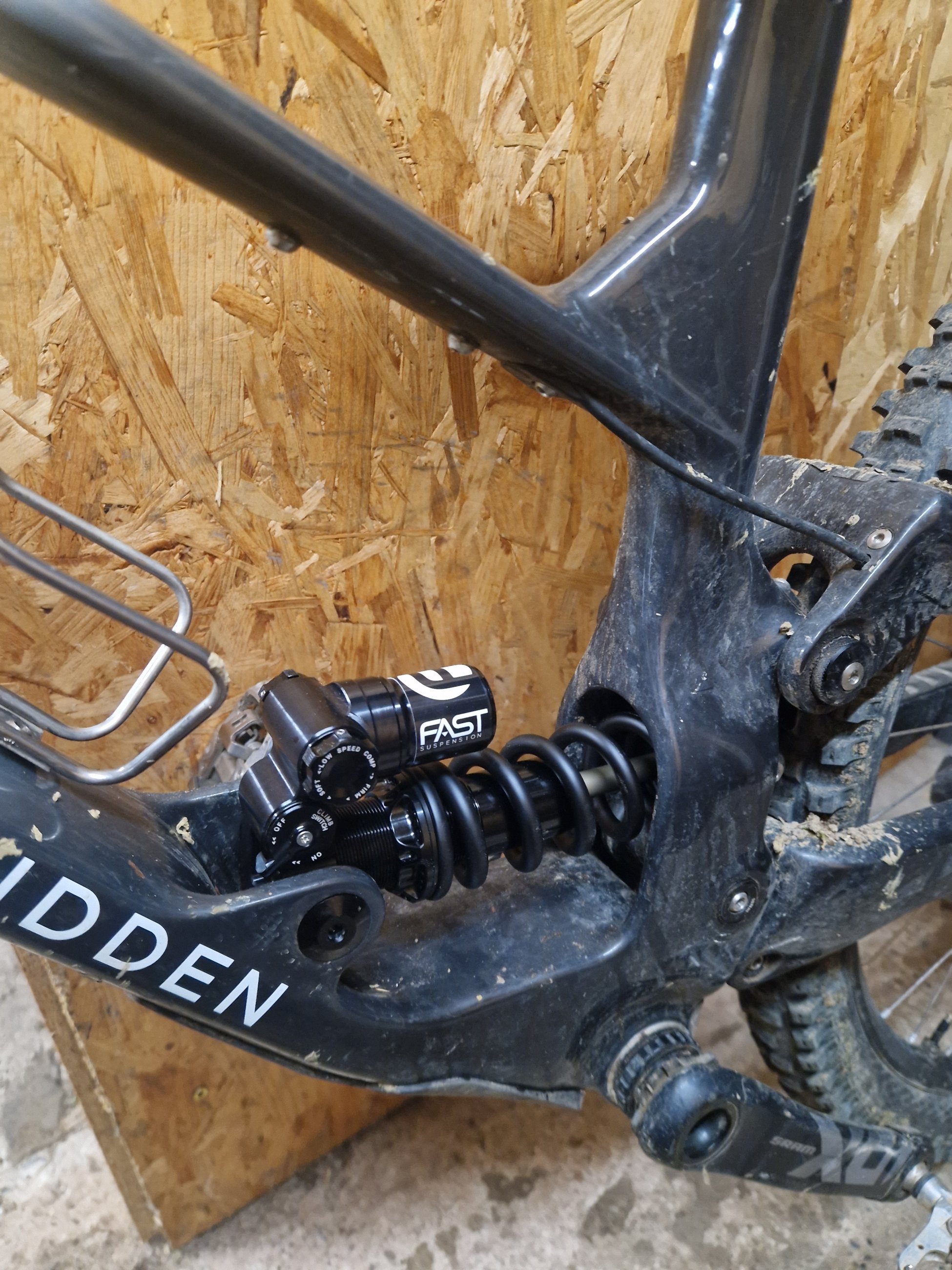

Und wie gut ist der Dämpfer im Forbidden?
As good as it get's.
Bin die Woche in Finale und der Dämpfer (und der Rest bis auf den Reifen hinten) performt top!
Settings haben auch direkt zu 98% gepasst (nur Rebound 3 von 30 klicks schneller gedreht, compression empfehlung war perfekt)

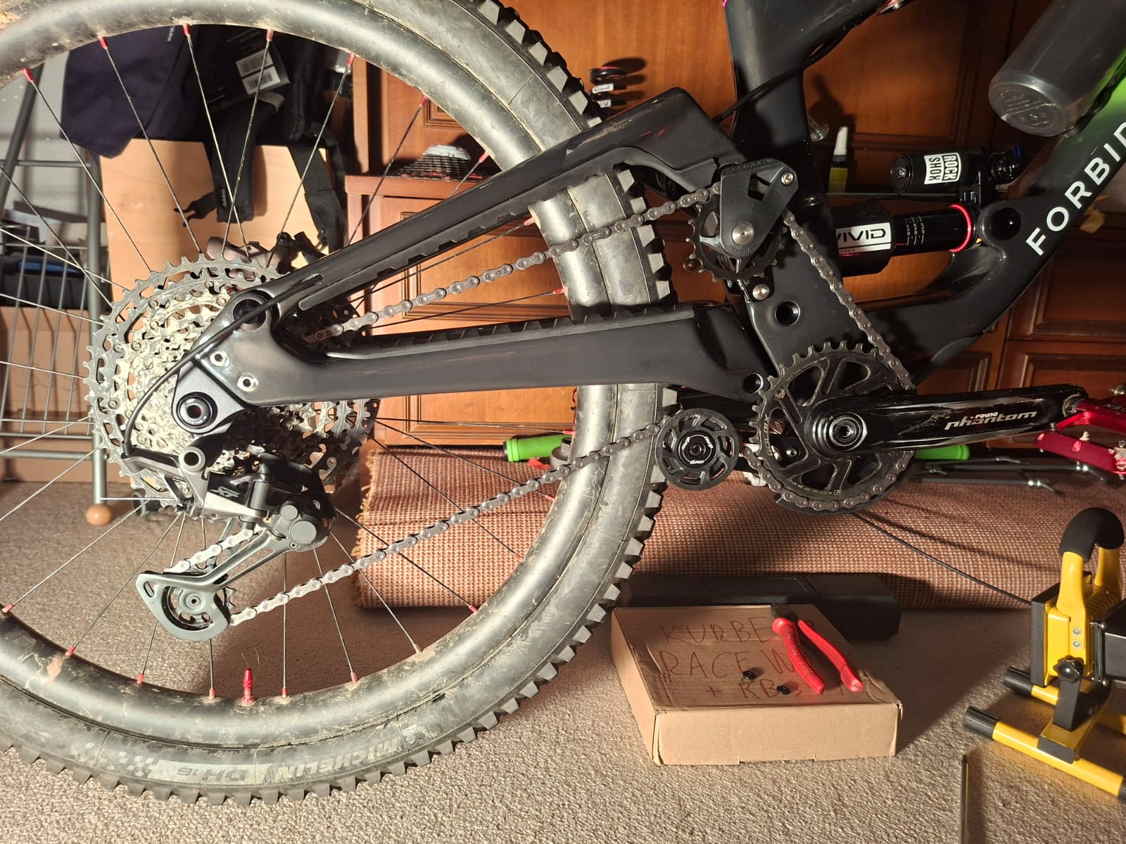

Servus, auch ne fette Maschine!
Wie ich sehe hast du die Rolle unten entfernt. Wie viele Kettenglieder hast du raus gemacht.
Ist dir von der Schaltperformance was aufgefallen?
Habe bei mir 2Glieder raus und hin und wieder flällt die Ketten auf den gößeren Ritzel eins nach unten. Zb. Gang 2 auf 3 und rutscht auf 4.
hast du änliche Erfahrungen?

Habs nicht genau gezählt sondern mit Auge abgelängt. Aber jedenfalls mehr als 2 im Vgl zu mit der Rolle. Schaltet perfekt bei mir... bleibt so

Zwei kurze Fragen zum V2. Ich baue meins gerade auf und bin über zwei Probleme gestolpert.
Vorab: Shimano Schaltwerk, 52mm Kettenlinie, 32 Zähne Kettenblatt.
1. Kettenlänge :
Laut Forbidden sollte beim S3 mit Shimano Schaltwerk eine Kette mit 126 Gliedern passen.
Ich habe meine Kette jetzt zweimal durchgezählt. Definitiv 126 Glieder.
Aber irgendwie kommt mir die Kette zu kurz vor. Selbst mit komplett heraus gedrehter B-Screw ist schon Spannung auf der Kette.
Soll das so? Oder ist die Empfehlung einfach Mist?
2. Spacer an der Kettenführung:
Kann es sein dass sich mit den mitgelieferten Spacern keine saubere 52mm Kettenlinie einstellen lässt?
Oder stelle ich mich nur doof an?
Mitgeliefert werden 6 Spacer, jeweils 2mm dick. Mit 2 davon an jeder Schraube schleift die Kette am Bashguard.
Wenn ich jeweils nur einen Spacer verwende sieht die Kettenlinie zwischen Umlenkrolle und Kettenblatt schief aus.
