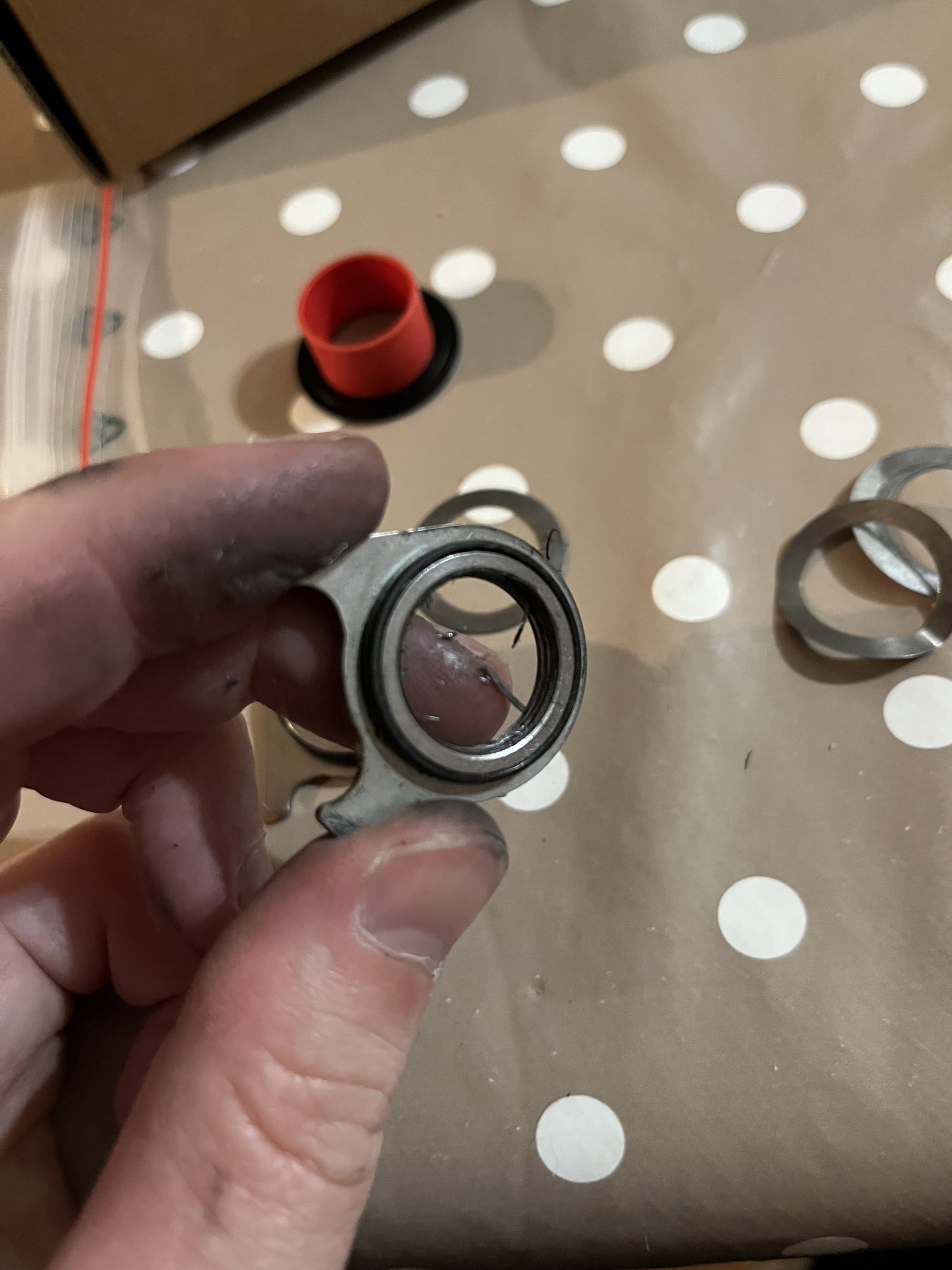

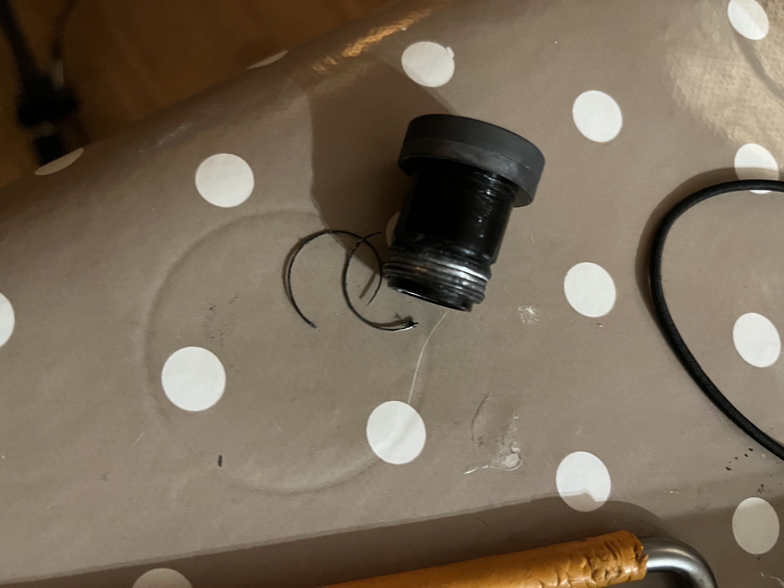

Das hatte ich auch. Das Schaltwerk hat irgendwann nicht mehr gehalten und durch das ständige hin- und herschieben hat sich dann eine Kerbe in das Ausfallende gerieben.
Anzeige
Re: Forbidden Dreadnought V1 / V2
Wieso hat sich das schaltwerk überhaupt bewegt?
Ich vermute die Schraube konnte das notwendige Drehmoment nicht aufbringen. Das Gewinde hat sich beim rausschraubenden auch verabschiedet.
Das Gewinde von dem Teil war auch hinüber.
Ich möchte aber auch nicht ausschließen, dass ich einen Fehler gemacht habe, aber eigentlich kann man da ja nicht viel falsch machen.
