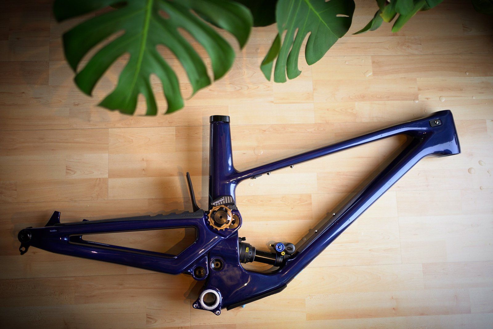

Ich reihe mich dann auch mal in den Club der Druidenbesitzer ein, der Rahmen ist gestern angekommen und akklimatisiert sich an das Sauerländer Mistwetter. Der Farbe tut das erstmal keinen Abbruch, die hat mich positiv überrascht. Wird nach meinem Gravelbike Projekt letzten Winter mein zweiter Selbstaufbau. Danke nochmal an den mitlesenden Tippgeber, der mich auf den Schnapper hingewiesen hat :)
