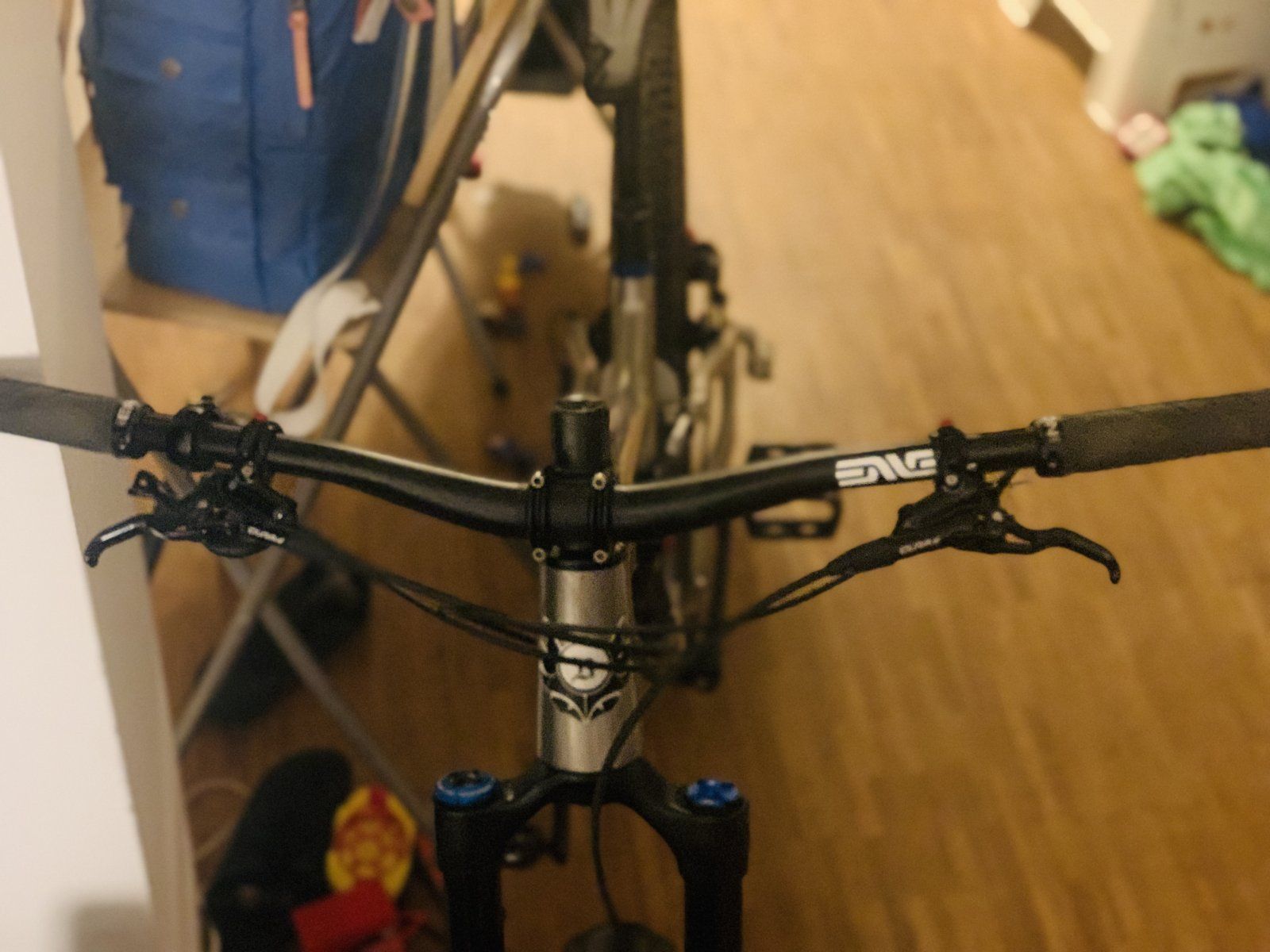

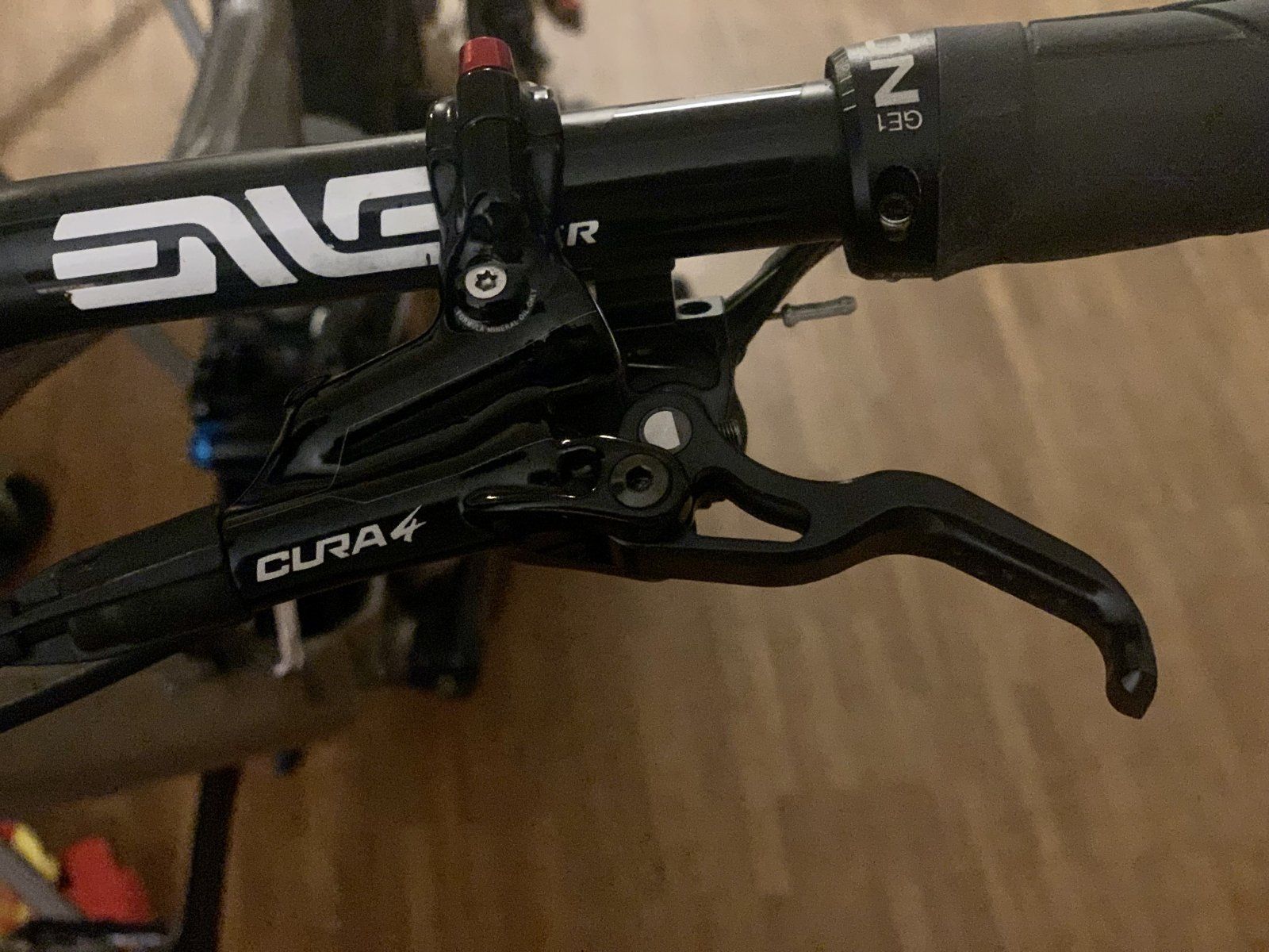

Hat geklappt nach insgesamt drei Tagen... entlüftens...
Wie hat's geklappt, Kolben-Spritze abgeschraubt und Kolben verschlossen und dann noch eine Spritze am Hebel und immer wieder Hebel ziehen, flitschen lassen, das habe ich statt zu fahren den heutigen Tag gemacht...und siehe da, es hat funktioniert.
Jetzt ist auch alles wieder wie es sein soll, top Druckpunkt, schöner ein Fingerhebel.
Happiness
Vielleicht hilft ja jemandem mein Bericht, bei nem ähnlich hartnäckigen Fall.
Und als Dank noch ein Bild.
Grüße
Happiness
Grüße
Anhang anzeigen 1326650Anhang anzeigen 1326649
Lässige Bremshebel! Nicht Serie, was'n das für eine Ausführung?
Übrigens Tipp fürs völlig problemlose Entlüften: bevor man loslegt, die Hebelweite rausdrehen!
