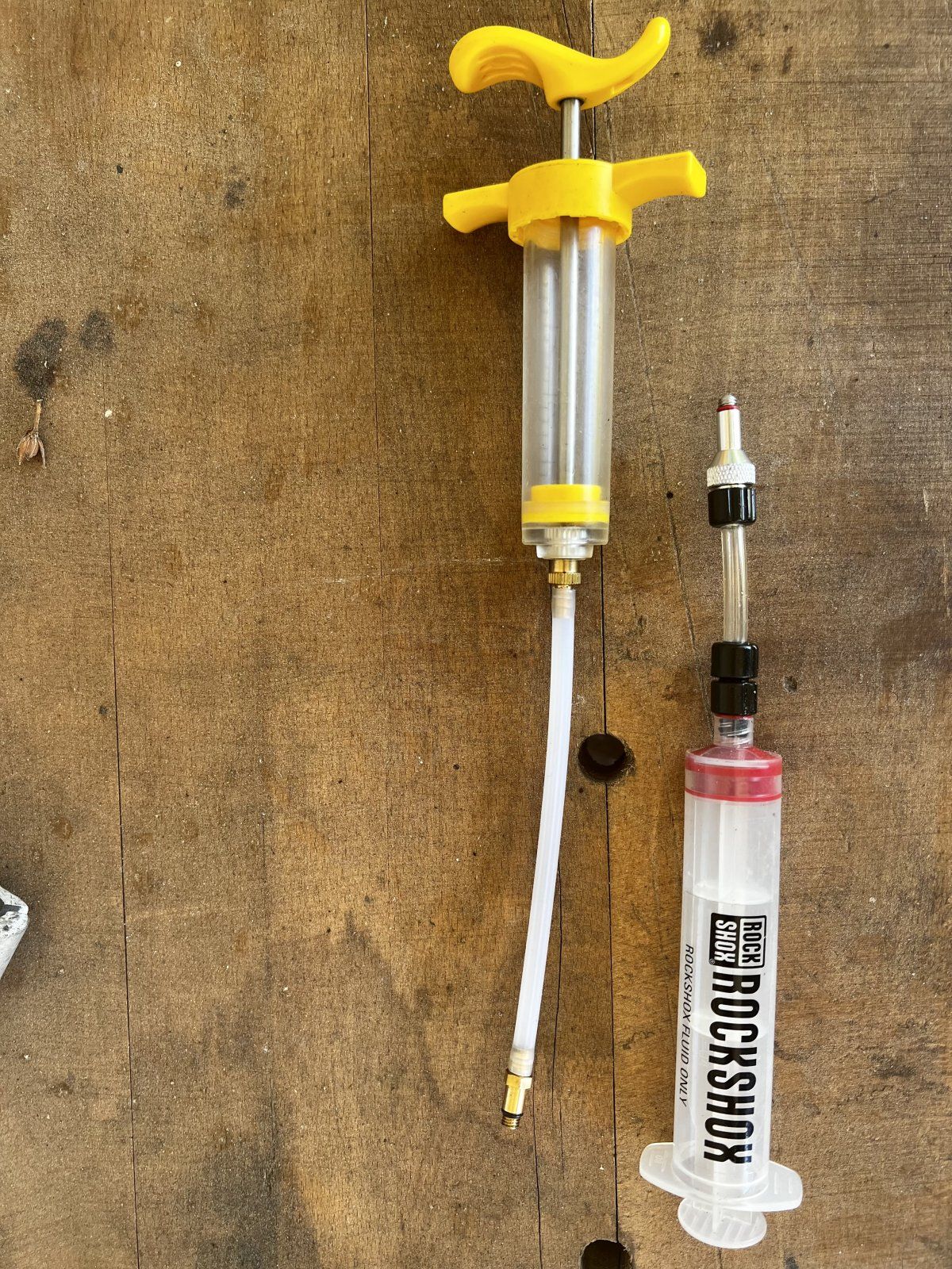

Ich hab eine ähnliche Spritze…
Die ist super am Geber aber am Nehmer hat das bei mir vom Platz her mit der großen Schraube nicht gepasst…😧
So ist mein Setup

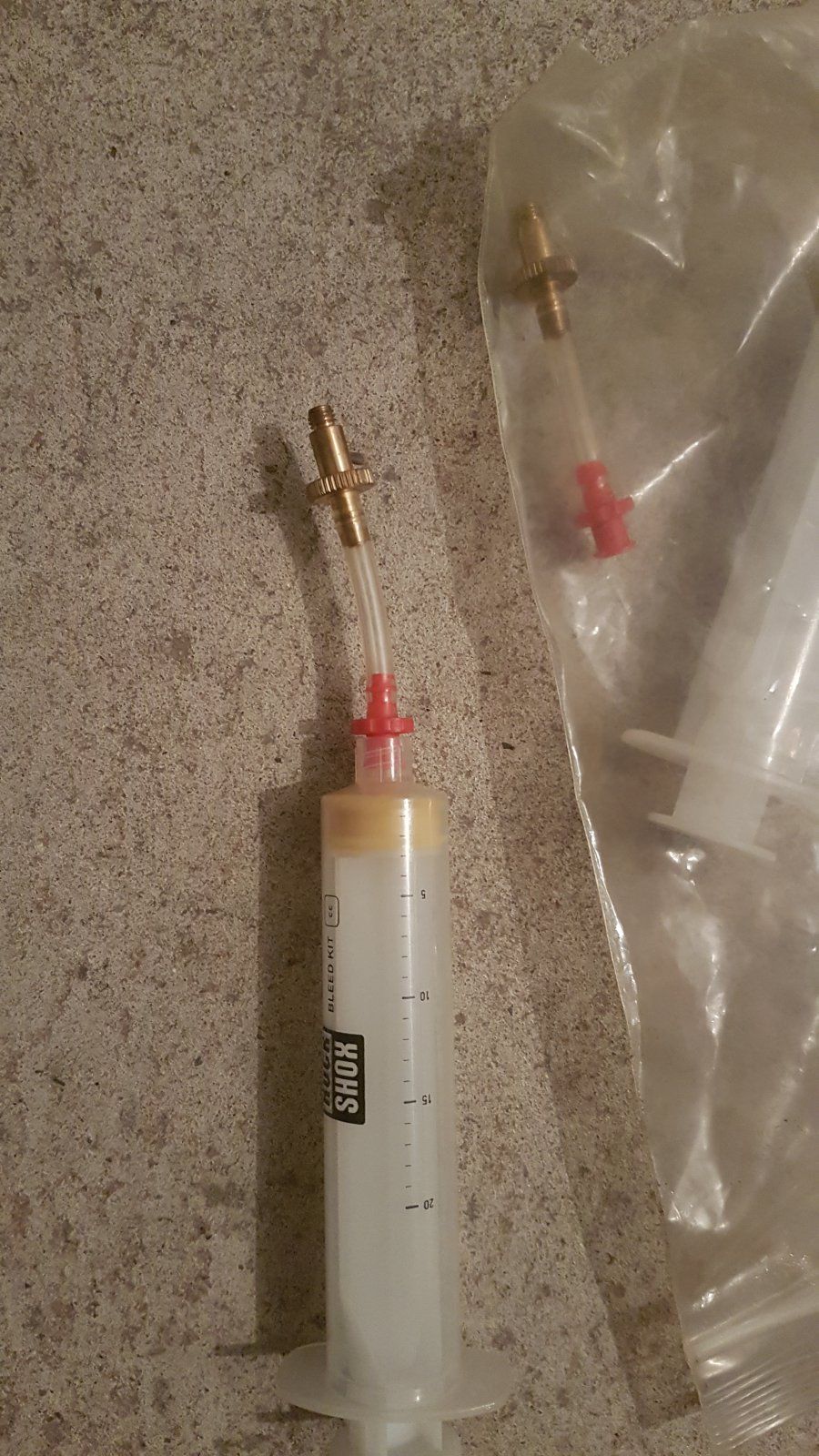

Mein Tyee mit Formula Cura 4 kommt bald und ich will vorbereitet sein. Da ich eh Pedale bestellen muss, überlege ich mir gleich das Bleedkit zu kaufen. Allerdings habe ich auch noch ein Reverb Bleed Kit im Keller. Kann mir einer sagen, ob das hier passt? Manche hier haben das der Reverb verwendet, aber da gibts auch verschiedene und man liest, dass es bei der Cura 4 eng zu geht. Klammern hat die Spritze nicht, aber in dem youtube Video werden auch keine Klammern verwendet
(P.S. bei meinem Bleedkit Fehlen die O-Ringe, aber ich habe noch 3x1 O-Ringe da, die sollten passen.)
