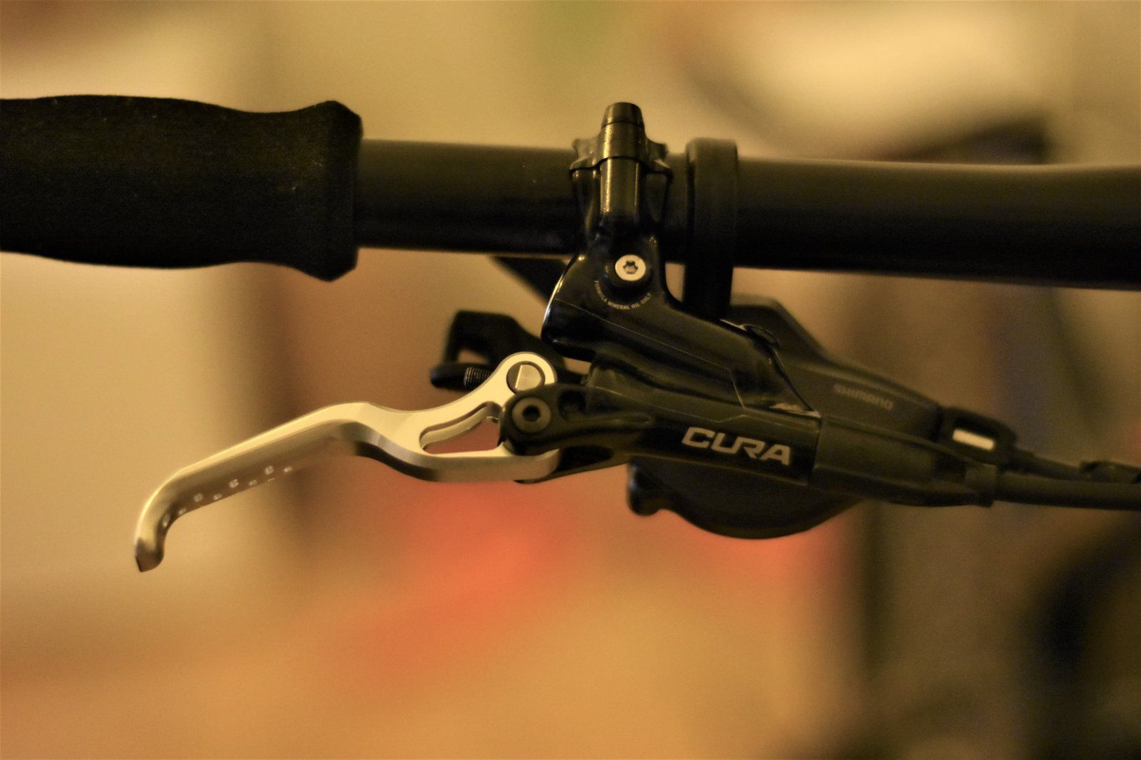

Hmm interessant. Die Hebel sind so das einzige, was ich an der Bremse nicht so geil finde. Könnte man mal testen.
@Lupicus are those with bearings? How much a pair including shipping to germany?
75€ raw (available now), 90€ anodized (preorder)
I have some of the old ones in black, without bearings. 75€
Hmmm....
Will you have black ones in stock in the future, or are those only preorder? Maybe you can make a post if u got some black ready?
Ich denke ich werde mir die auch holen + evtl. noch nen Leitungstuning mit Kevlar oder Goodridge.
Dann ist die Bremse sicher perfekt.
Ja, ist auch super.
Mir gefallen nur die Hebel nicht so. Wenn ich an nem kugelgelagerten Griff (bei mir Code RSC am DH) ziehe, ist das schon nochmal "geschmeidiger" im Vergleich zu den Cura Hebeln. Das merkt man definitv.
Erhoffe mir mit diesen Hebeln in etwa das gleiche Gefühl.

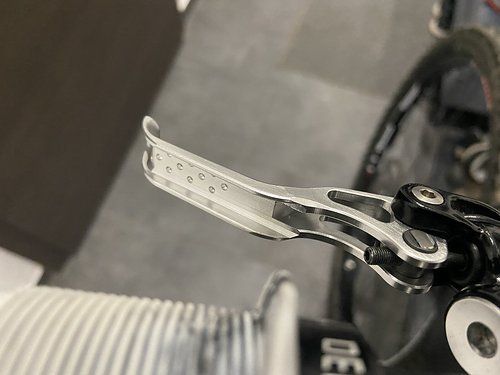

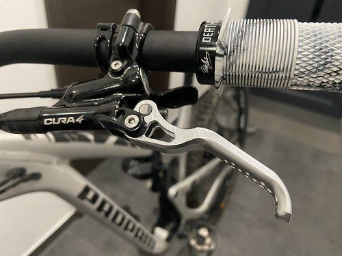

Looking good! Can you explain the difference/s to the original?
Maybe an overlay to show the changes in geometry?
Why through holes and not blind? I'd fear that dirt/mud gets stuck in there...
The shape is the same. Same length, same angle. The distance from the handlebar can be set up to 5mm shorter. The "hook" at the end is more pronounced and slimmer so it doesn't touch the middle finger. They are 1mm thinner (13mm versus 14)
