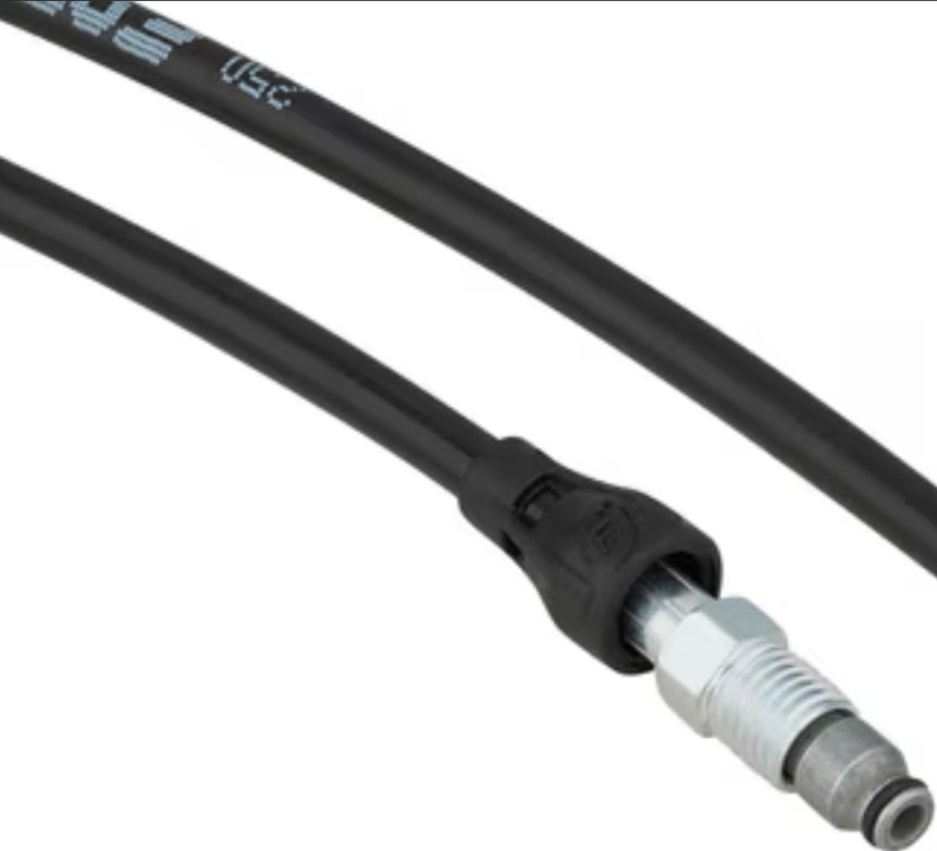

Diese aufgepresste/integrierte Stützhülse, Sattelseitig an der Formula Leitung, das kann man doch immer wieder verwenden, oder? Nur einfach den oring tauschen, wenn man die Leitung mal ab hatte?
Nur mal zum generellen Verständnis:
Kannst du immer wieder verwenden.
Im Zweifel den O-Ring tauschen
