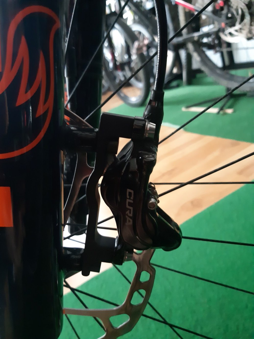

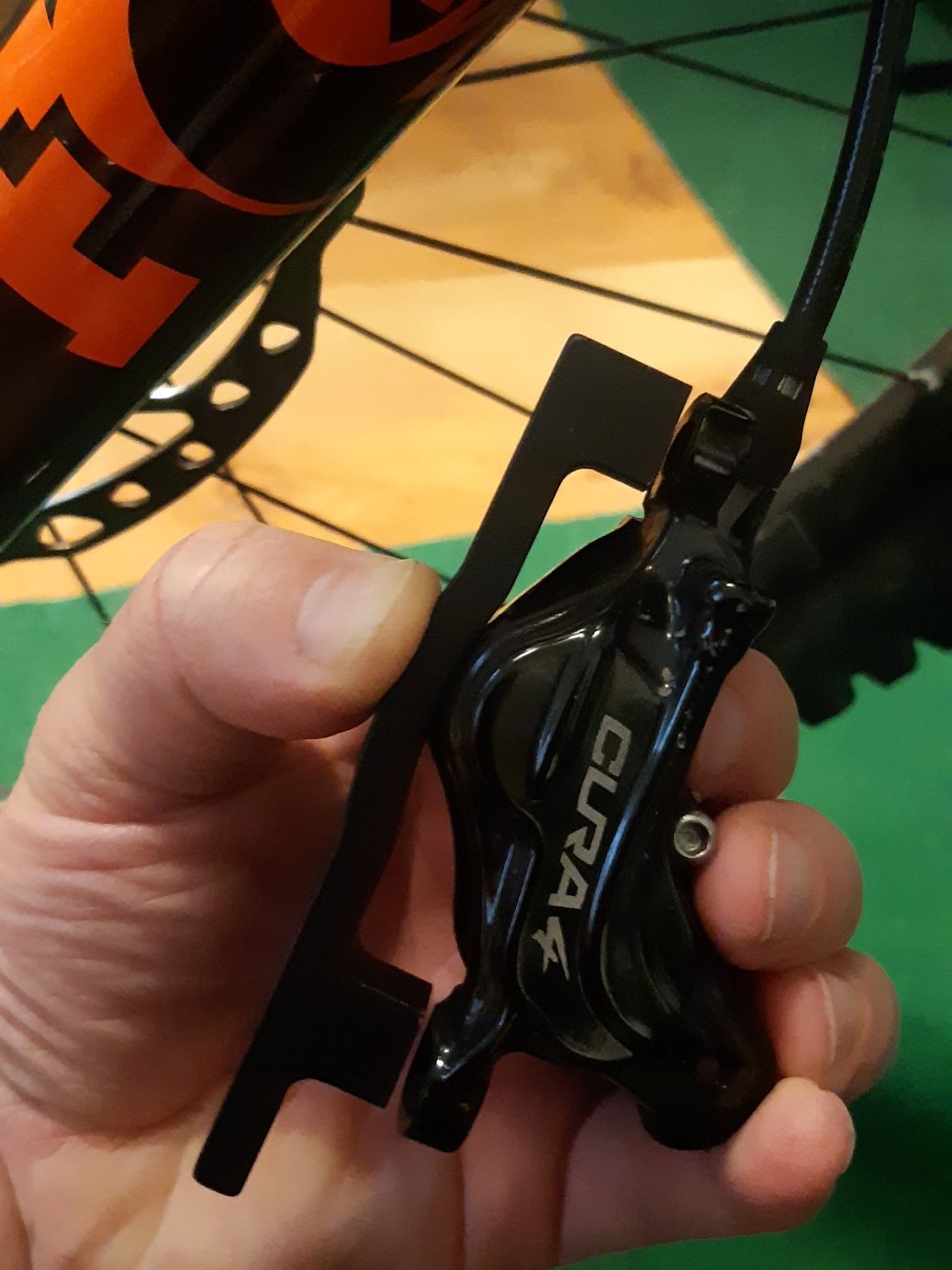

Der Magura QM45 Adapter (+40mm) passt übrigens auch sehr gut mit der Cura4. Den korrekten Formula Adapter FD40242-10 konnte ich nicht auftreiben.
Der TRP +40mm hat zwar auch eine Ausbuchtung, allerdings ist die zuwenig und es würde ohne feilen nicht passen.
