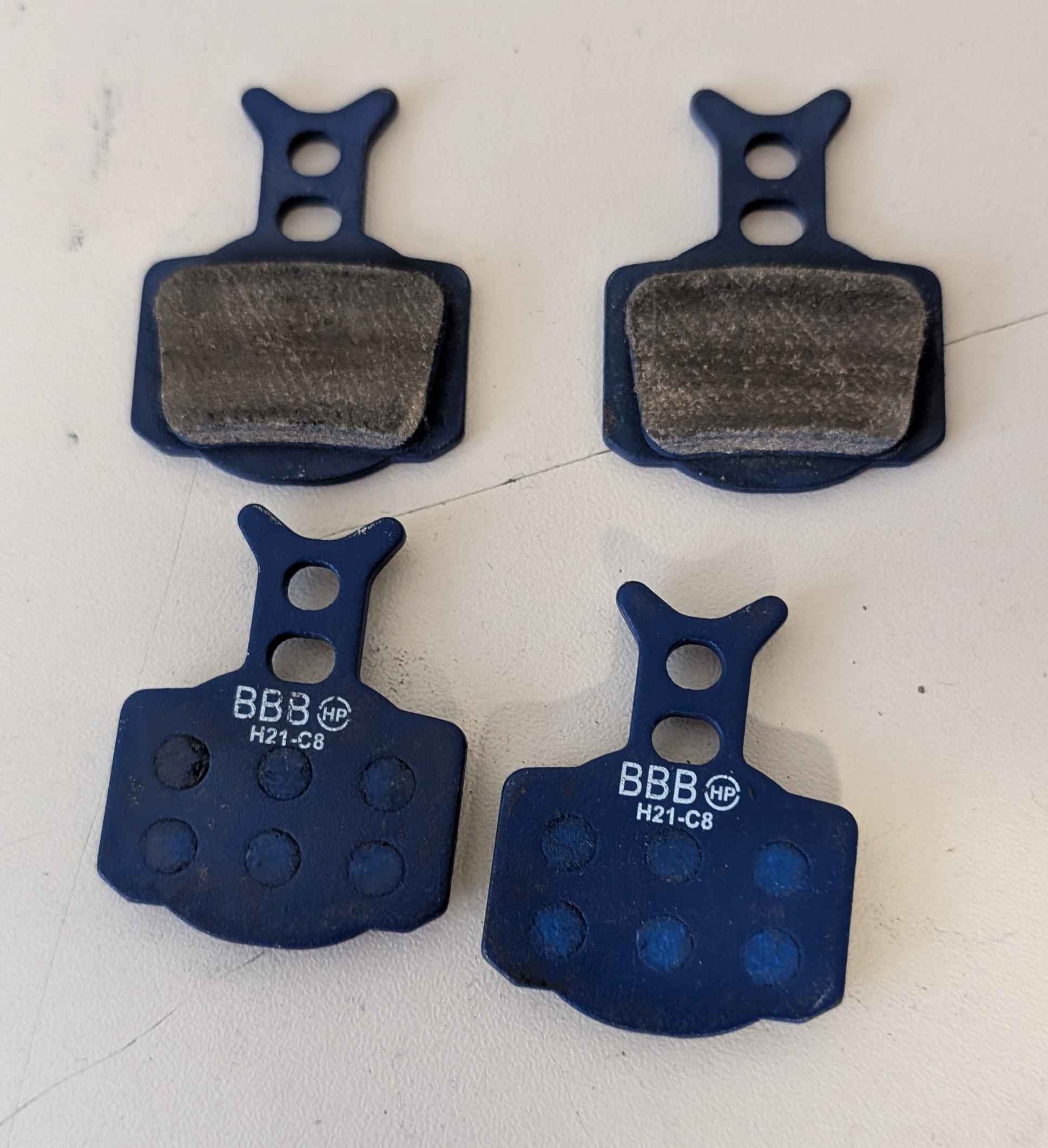

Edit: Kleinteilekiste hatte tatsächlich noch Pin-Olive-Überwurfdings. Hat alles bestens funktioniert. Danke! Jetzt nur noch warten bis der Bote die neuen Beläge bringt.
Braucht jemand in Öl-eingelegte original Formula Bremsbeläge? :D
Wenn die Beläge richtig gut eingelegt sind, kannst du sie als Grill-/Ofenanzünder nehmen :troll:
