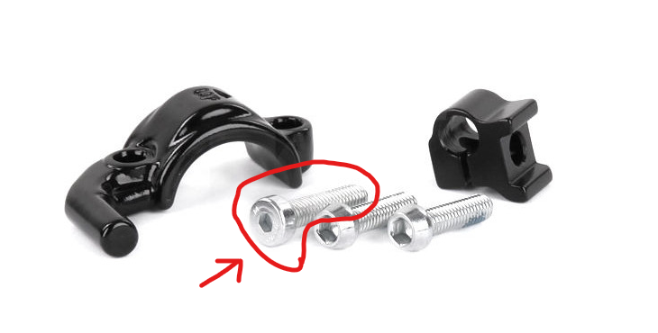

Moin, weiß wer von euch obs die abgebildete Schraube einzeln nachzukaufen gibt, bzw. welches Maß diese hat? Die sind bei mir vom Vorbesitzer ordentlich abgenudelt, daher würd ich gerne ersetzen ohne zwei neue Adapter kaufen zu müssen.
Sind normale Schrauben M5, 20mm lang.
Gibt es in jedem Schraubenshop online.
Habe noch die original übrig, benutzt, aber in gutem Zustand.
Kann ich dir gegen Portokosten zuschicken.Falls du Interesse hast, schicke mir eine PN.

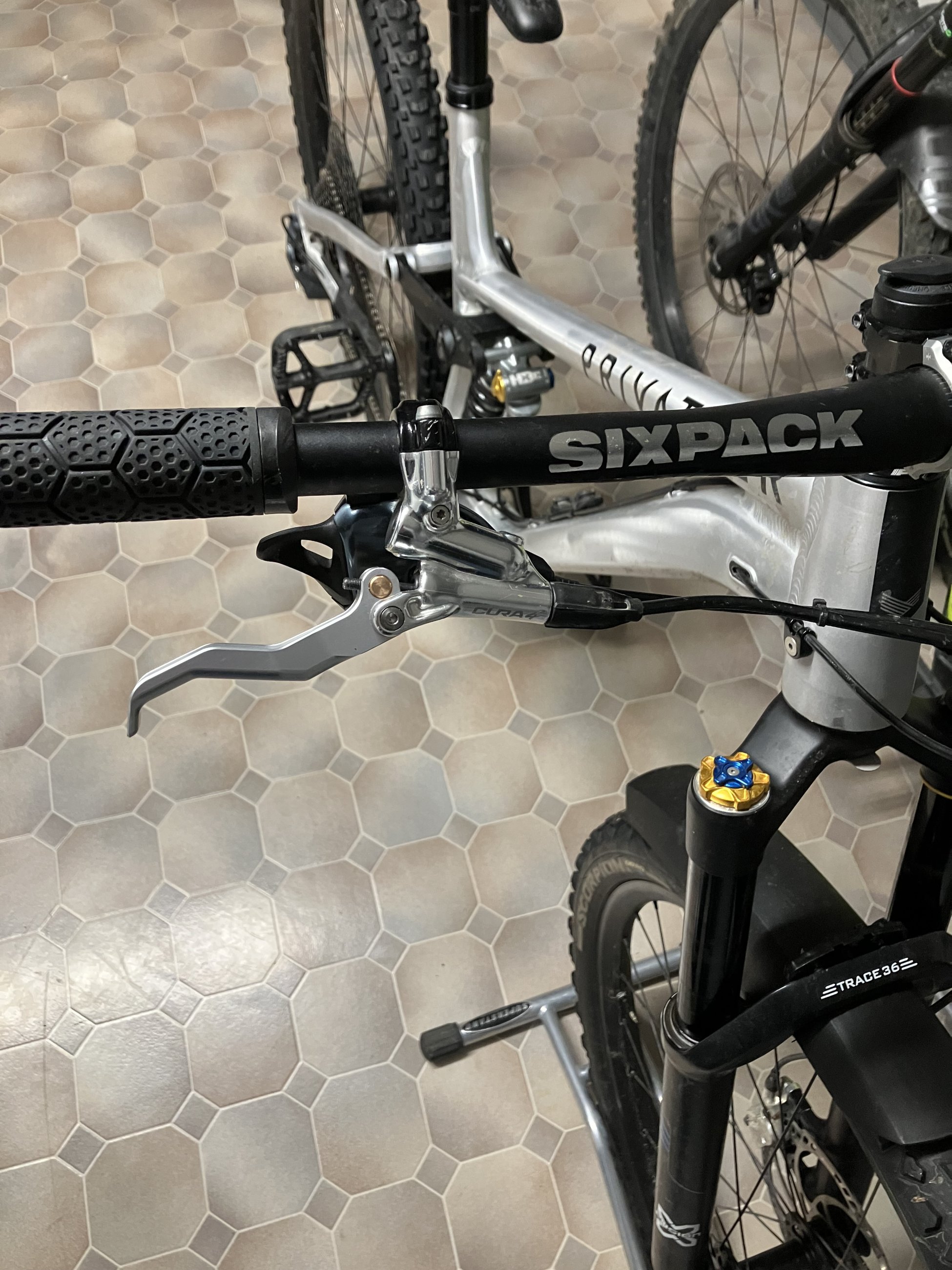

Inzwischen bin ich ein paar Runden mit den @EMRG Hebel gefahren...
Also wer die Bremse davor nur zu 98% mochte, der wird spätestens mit diesen Hebeln zum Curalover !!
Der Name ist meiner Meinung nach komplett angebracht !!
Bin wirklich sehr sehr begeistert!!
Es wird alles eingehalten, was aufm dem bekannten Bild versprochen wird !!
Am Anfang hatte ich ein wenig Bedenken, wegen der breiten Ausführung der Hebel.
Muss aber sagen sie liegen einfach perfekt in der Hand !!
Das Fingerglied liegt satt auf der Fläche auf, ohne Grip zu verlieren.
Dieses gewohnte "um den Hebel greifen" entfällt.
Das Bremsgefühl ist jetzt wie man es erwarten würde!
Gut dosierbar, leicht zu bedienen, alles in allem ein wirklich super Hebelgefühl!
Die Griffe sind, meiner Meinung nach, jeden Cent wert !!
Großes Lob an das Team von @EMRG !!

Kannst mal bitte Fotos hochladen, wie es mit den neuen Hebeln bei Dir ausschaut?
