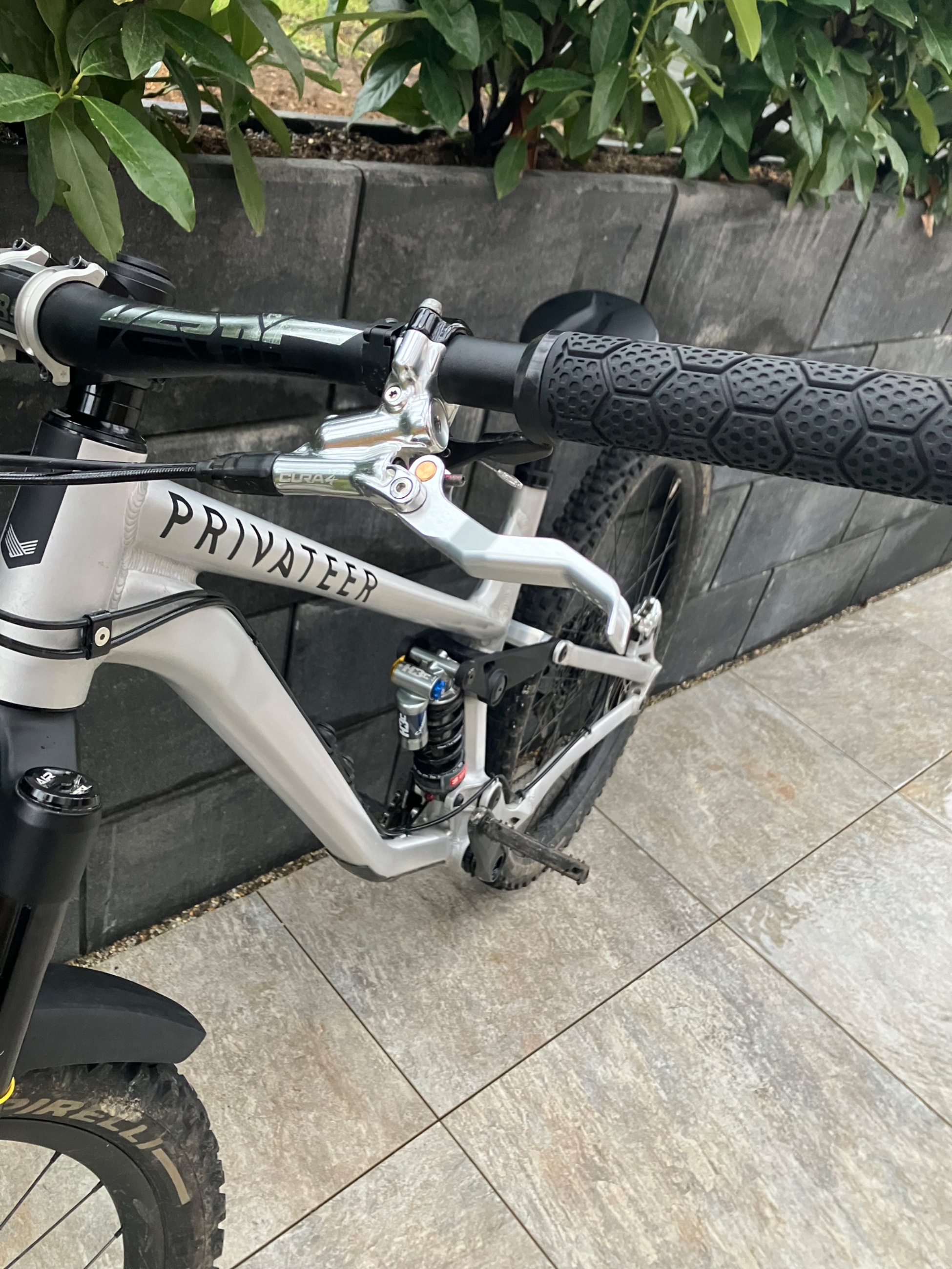

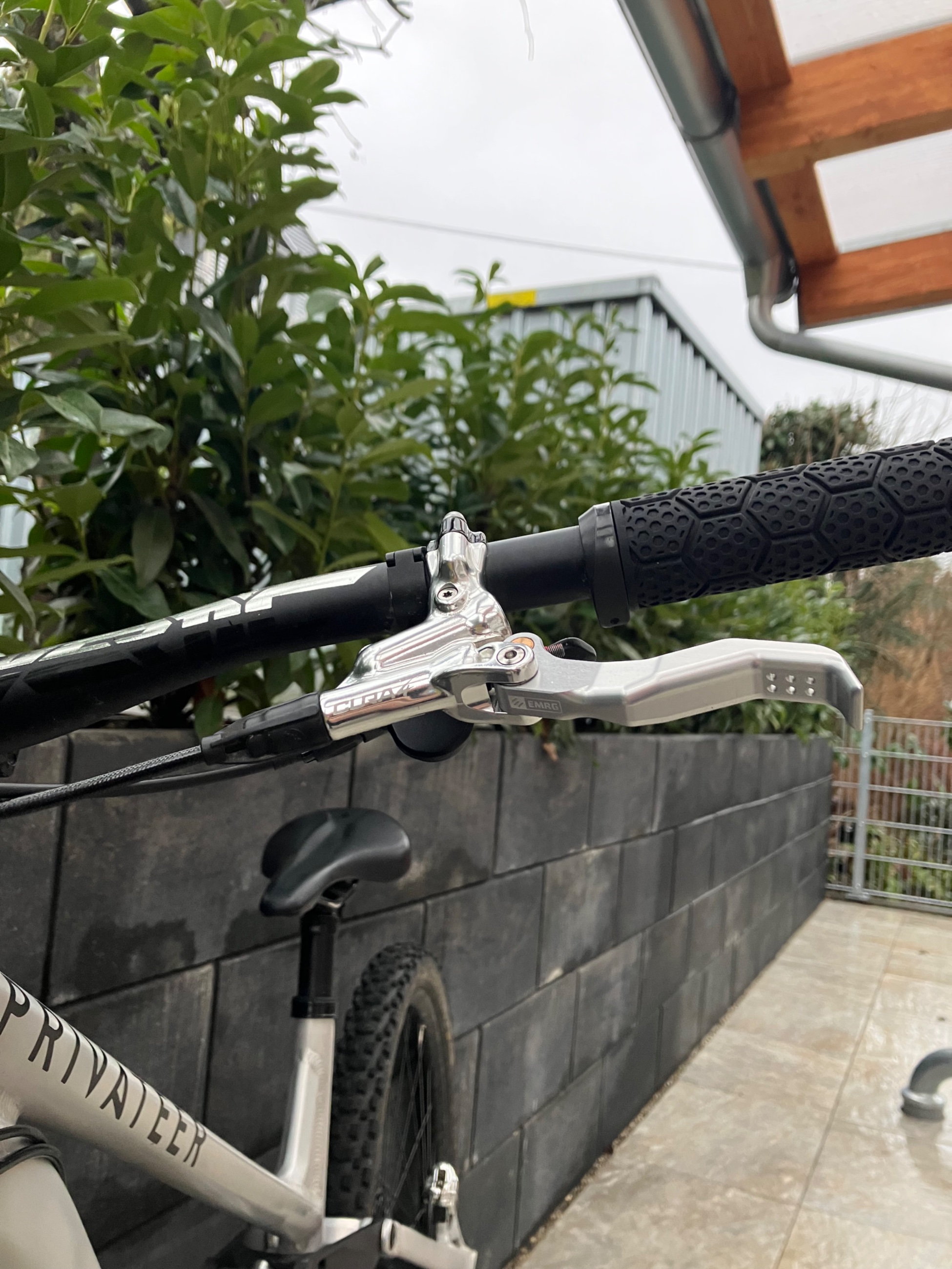

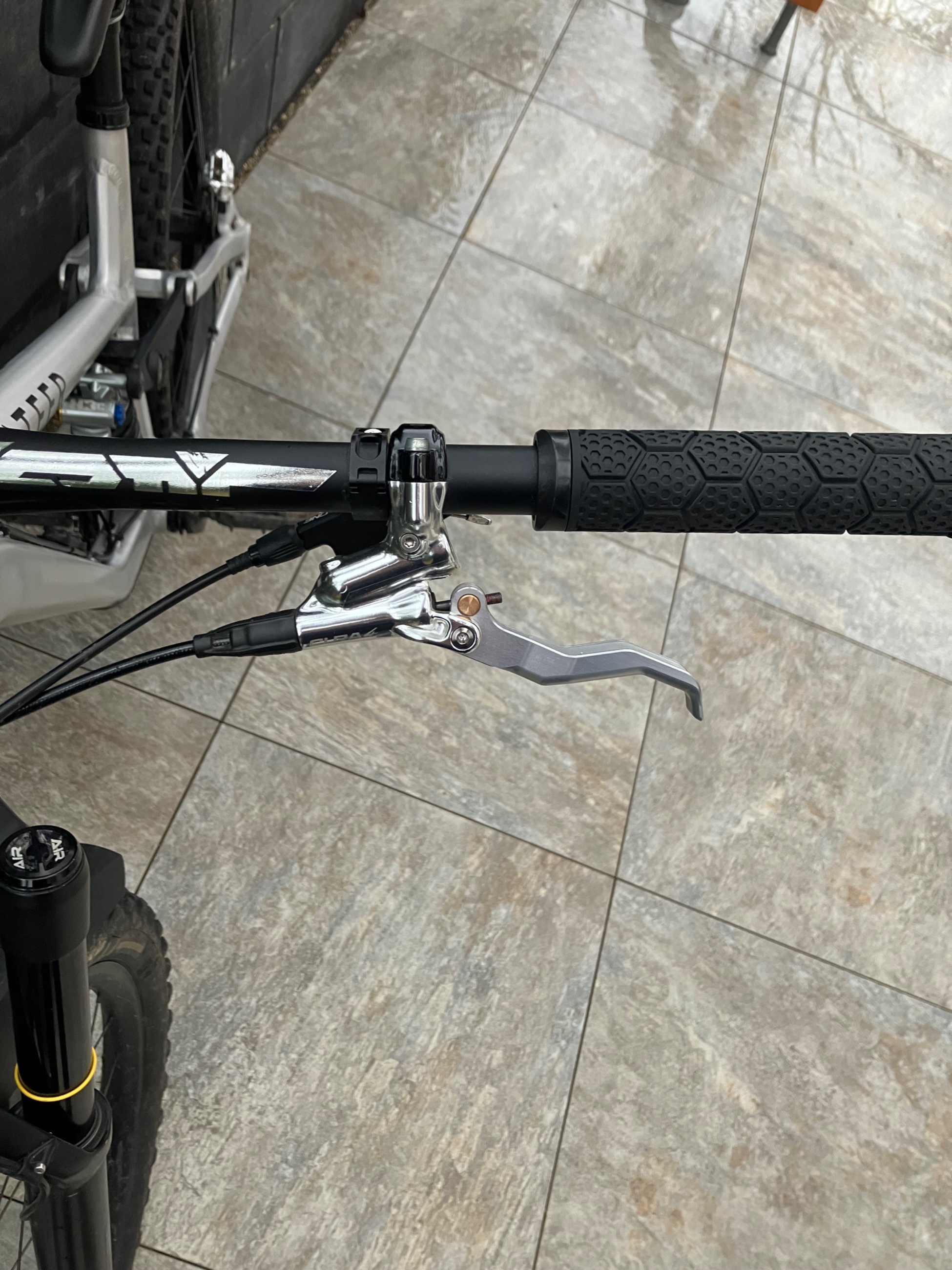

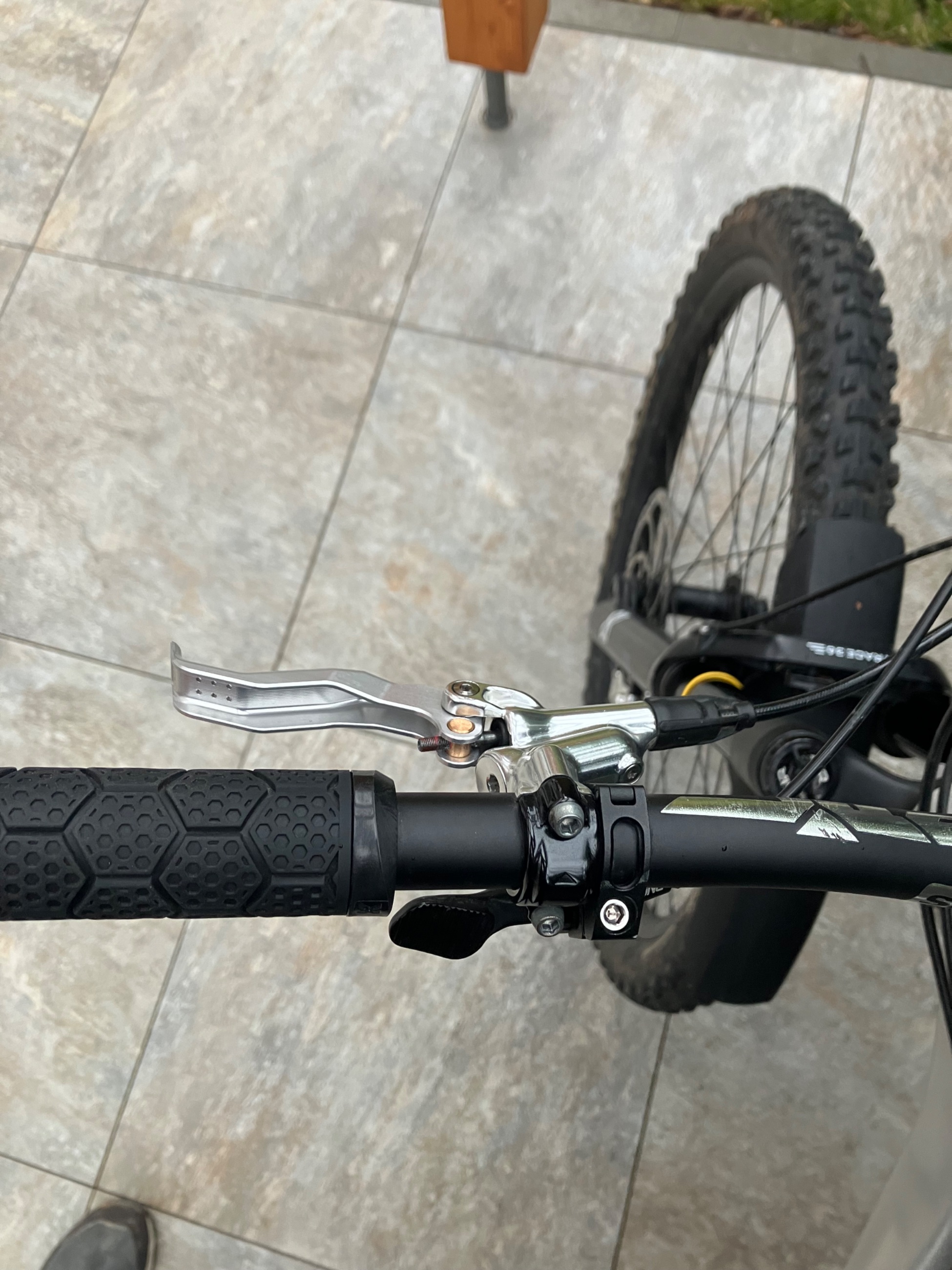

Ich hab eben mal die zwei Hebel nebeneinander fotografiert um die Unterschiede zu verdeutlichen:

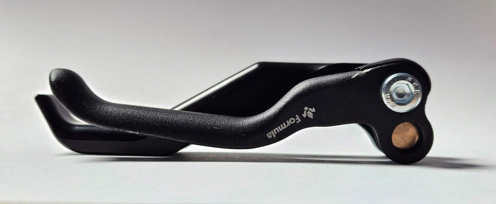

Finde die Cura, ob 2 oder 4, seit Jahren top und es ist die einzige Bremse die ich an meinen Räder noch fahre oder für andere verbaue!

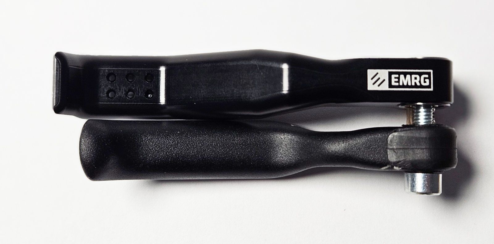

Der Original Hebel ist wahrlich nicht schlecht, aber liebäugel schon sehr lange mit den CNC Hebel aus Italien. Bin nun auf eure EMRG gestoßen. Habe Sie letzte Woche, für meine Cura4 mit 200er Scheiben am Trip290, bestellt.
Super, jetzt hier noch vorab so schöne Vergleichsbilder zu finden. Bestätigt mich alles und mir gefällt das kantige Design.
Ich bleibe in einem Punkt (für mich) skeptisch. Ich persönlich war bisher immer (sicherlich auch der Hebelhaptik sowie Bremspower-/modulation) geschuldet, ein „2-Finger bremser“.
Der EMRG wird mir ja keine andere Pioniere lassen, da die Auflage wohl nicht mehr als einen Finger zulässt. Wobei mir die bisherigen Bewertungen aufder Seite Mut machen, dass es sehr durchdacht wirkt.
Ich muss mir das mal live anschauen, wenn er da ist, ob es mich im Unterbauten Zustand überzeugen kann.
Ist er erstmal montiert, ist es rum :-) Aber wer nicht wagt, der nicht gewinnt…
