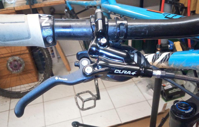

Ich hab das Experiment Cura Geber mit Magura MT Sätteln wie weiter vorne beschrieben nun ausgeführt und einem ersten Test unterzogen. Vorne MT5 Sattel, hinten MT4 Sattel, Leitungen von Goodridge (Stahlflex) mit den M8x1 Fittingen. Passt alles zusammen, lässt sich problemlos entlüften.
Bremswirkung ist wie erwartet vergleichbar mit der der kompletten MT. Die dünnen Cura Hebelchen fand ich zwar zuerst gewöhnungsbedürftig aber mittlerweile mag ich sie.
Funktioniert soweit gut :)

magst du evtl. ein Foto von dem Cura Geber mit dem Goodridge Fitting posten ?
Möchte gerne mal sehen, wie das aussieht.
Danke !
Mit einem schlechten Handyfoto kann ich dienen
PS: die Fittinge gibt's auch in schwarz. Hab mich beim Bestellen verklickt :rolleyes:
Ob das schwarze Gummiverhüterli drüber passen würde, hab ich nicht ausprobiert.

@scylla
Welchen Bremssattel hast Du denn jetzt genommen? Hast Du einen Vergleich, ist der Luftspalt damit auch so eng wie bei der original Cura oder größer?
