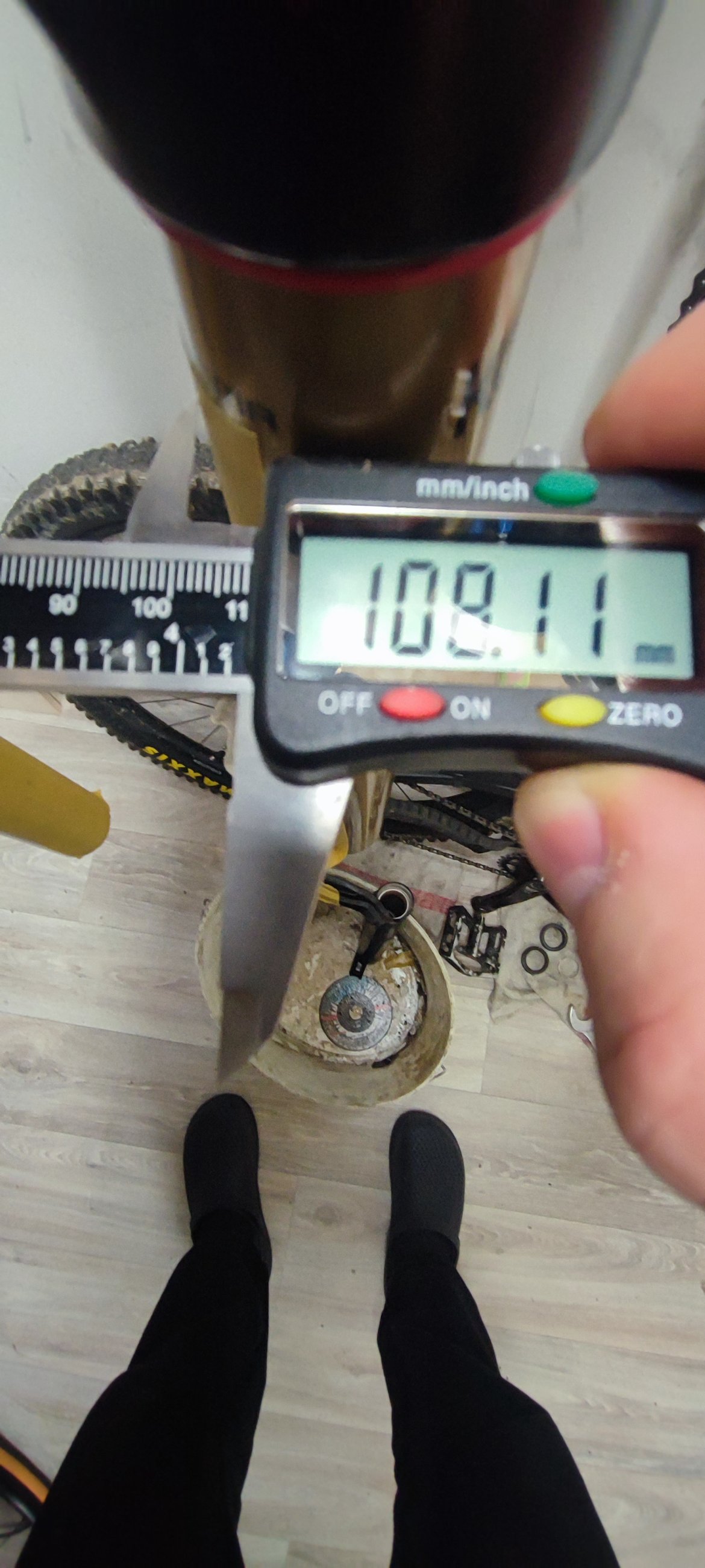

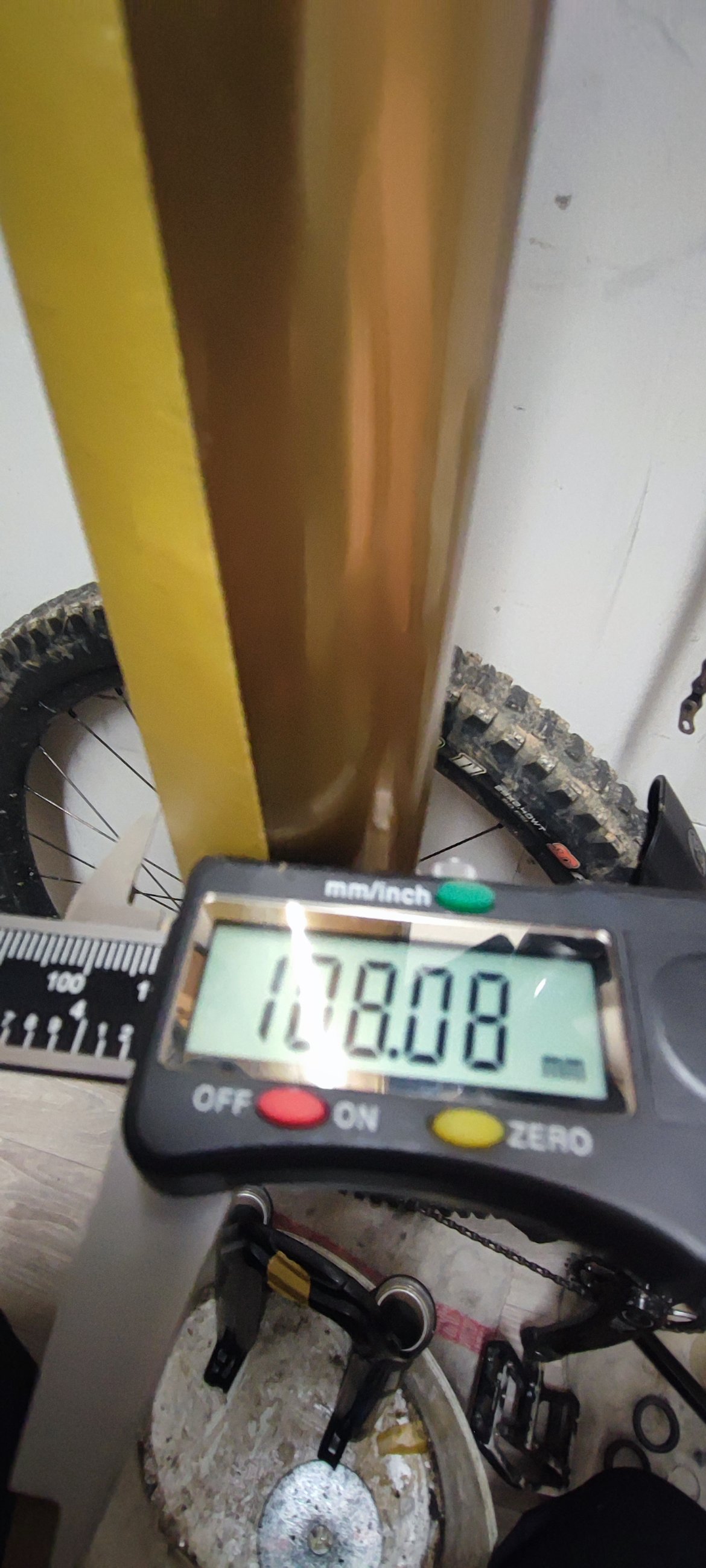

So. Habe mal rechts links einzeln Holm eingeführt und siehe da - läuft ruckelfrei.
CSU Innenseitenabstände vermessen = nicht verzogen (anderen Verzug kann ich so nicht messen)
Ich habe am Casting mal bisschen und wirklich vorsichtig "gebogen" (also nicht wirklich gebogen! denke im Downhill und Bremsen verzieht die sich da eventuell mehr) und geschaut ob es besser oder schlechter wird.
und es scheint als wenn das Casting unten zusammenläuft.
und es hat sich dadurch schon etwas gebessert.
jetzt überlege ich wie ich andere Verwindung messen kann bzw prüfen... also Verwindung vor/zurück und nicht seitlich.
Nabe ist exakt 110.03mm breit. Daher schließe ich da mal so halbwegs einen Fehler aus. (korrekte Messung vorausgesetzt)
Anhang anzeigen 2115307Anhang anzeigen 2115306

so ich denke ich habe erstmal ein akzeptables Ergebnis erreicht.
Mit verbautem Laufrad/Nabe ist das ganze jetzt relativ geschmeidig ohne Abstreifer.
Wenn ich los lasse fällt die CSU bis Anschlag ins das Casting.
Werde morgen die Gabel wieder zusammenklöppeln.
Ohne eingespanntem Laufrad läuft es minimal schlechter, aber das wäre ja nicht der Nutzungszustand.

5.) Achsbreite
Viele Gabeln sind oben zu breit. Sprich, wenn die Gabel mit der Nabe am Schnellspanner fixiert wird, hat man ja immer 110mm (bei dir 110,03mm).
Wenn die Buchsen erst einmal beide EINZELN sehr schön laufen, ohne Wiederstand zu erzeugen, dann liegt der schlechte Lauf zu 95% am verpannten Casting.
Meine Fox Gabel hat 0,70mm Shims benötigt um sauber zu laufen!
Meine Rockshox SID Ultimate 0,50mm.
Es ist daher davon auszugehen, dass dies bei dir ebenfalls so sein wird.
Die Achsbreite macht also viel aus.
Da kannst du somit biegen wie du willst. Sobald du das festspannst, hast du immer die 110mm.

1.) Buchsen einzeln testen. Wenn diese schön leicht laufen ohne Wiederstand und auch beide GLEICH gut dann zu Schritt 2 (wenn eine Seite schlechter läuft als die andere, müsste man schon kalibrieren)
2.) Achse vermessen bzw. das exakte Maß ermitteln, bei welchem die Gabel optimal läuft bzw. die Buchsen nicht verspannt werden
3.) Das ermittelte Maß (z.B. 0,7mm) mit Unterlegscheiben kompensieren bzw. hinzufügen

und ja, wenn ich das Vorderrad einbauen und mit vorgegebenem Drehmoment anziehe, läuft sie am besten. Habe davon kein Video gemacht.
