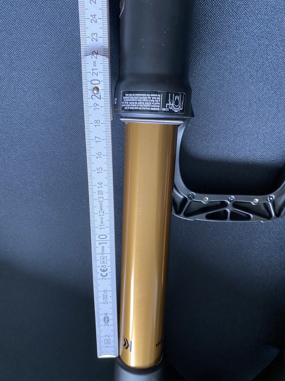

Guten Morgen, hätte nochmal eine Frage: ist es normal, dass die freie Standrohrlänge etwas größer als der angegebene Federweg ist? Habe eigentlich eine 170 mm Gabel gekauft, dem Messen nach würde ich aber eher sagen es ist eine 180er...?
