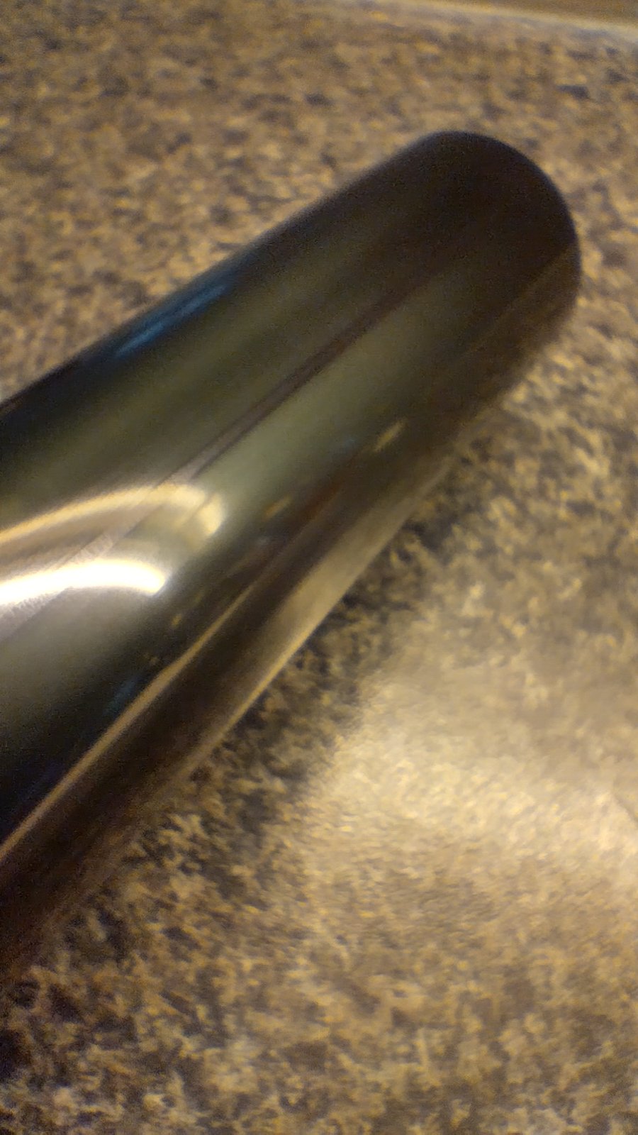

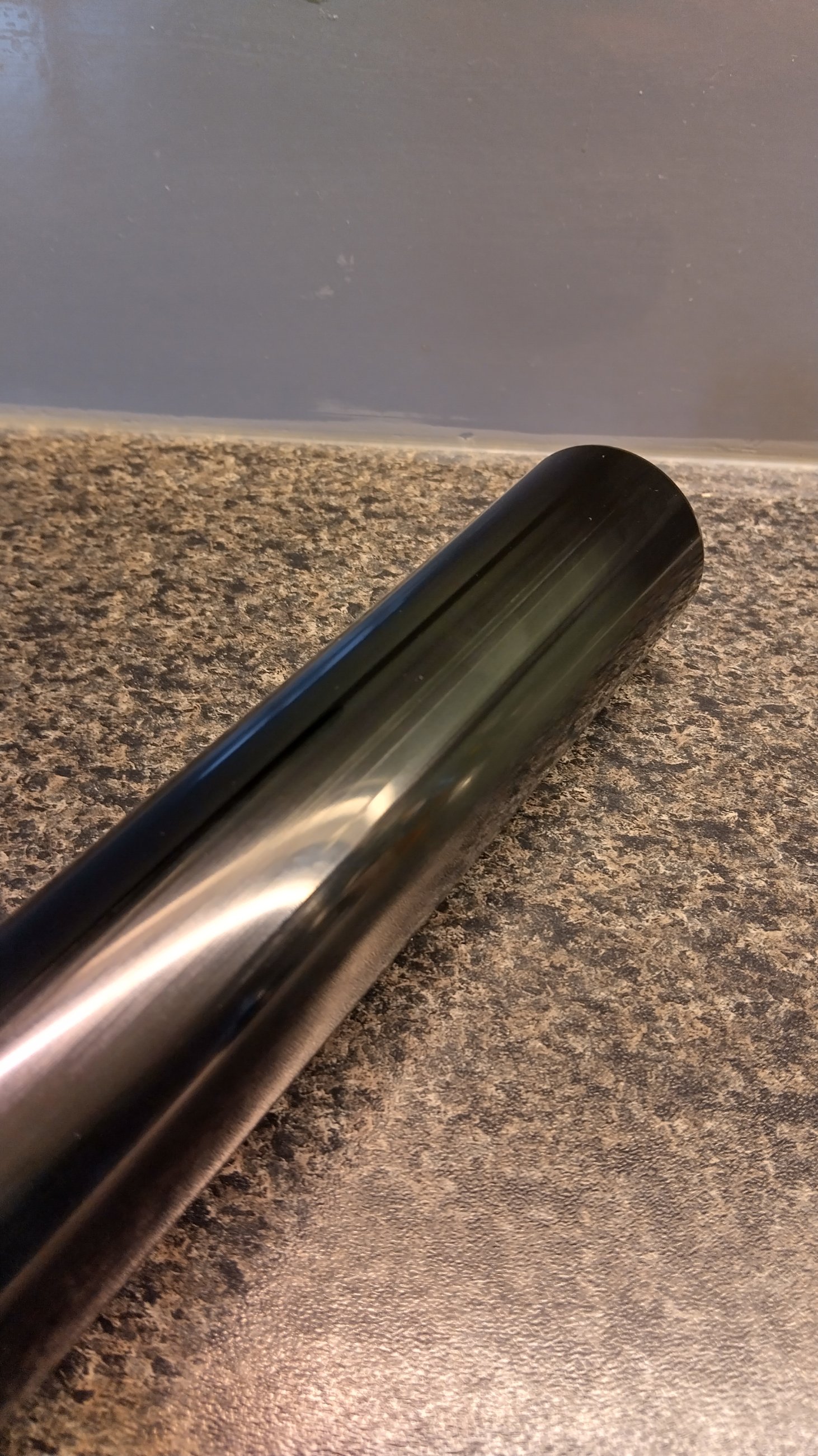

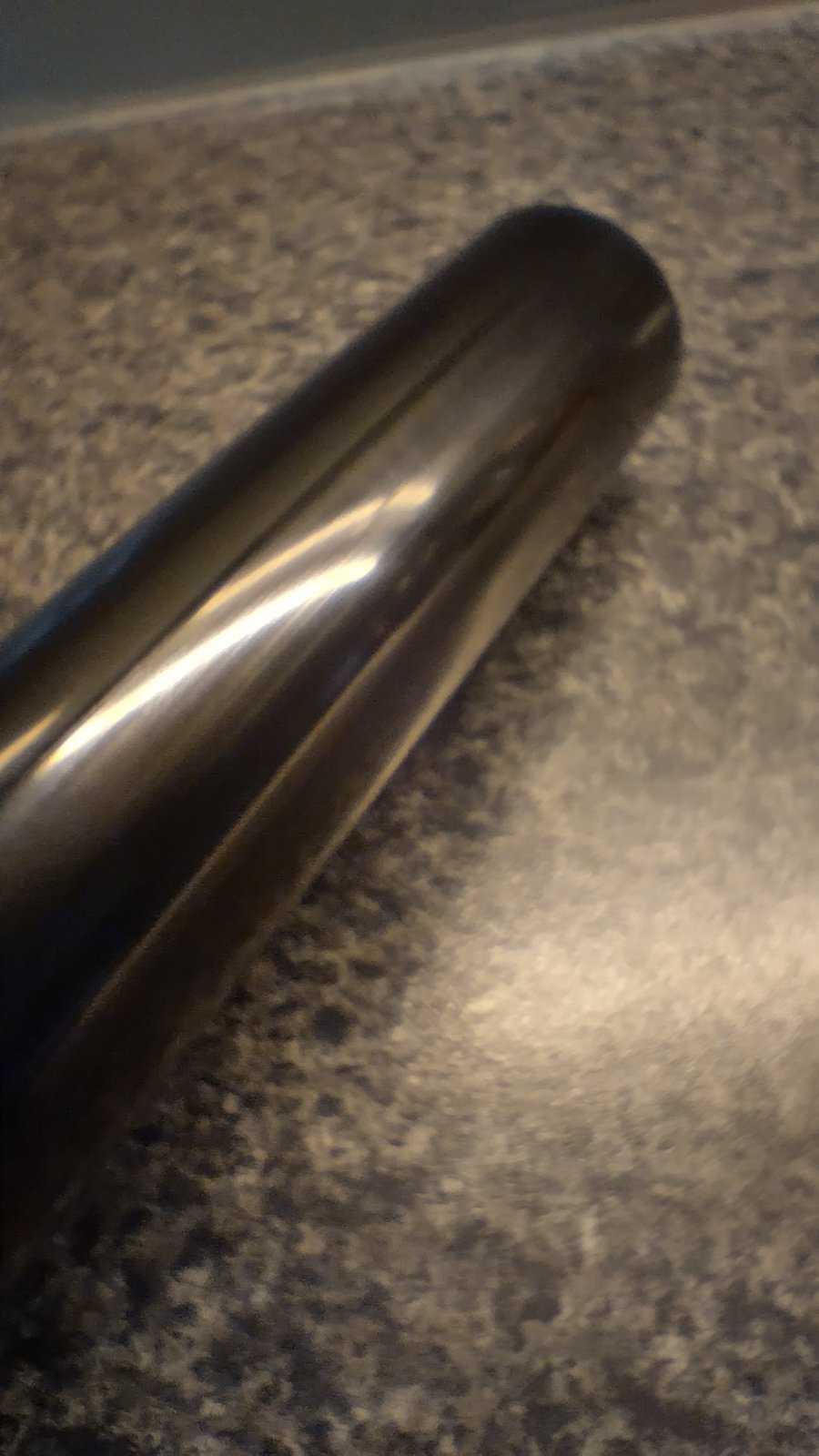

Also um die Frage zu beantworten. Man kann deutliche Unebenheiten in der Oberfläche mit dem Finger spüren. Man kann genau sehen wo an der Gabel buchsen sitzen und wo nicht. Diese Standrohre sind ohne jeden Zweifel hinüber.
Hier ein paar Bildchen dazu. Die schwarzen Striche sind die Stellen an denen die Schichtdicke passt und wo im Casting keine Buchsen sitzen.

Die schwarzen Buchsen von Fox sind nicht so toll. Da sind die hellen der Kashima etwas besser/unempfindlicher. Auch ist die Buchse nicht komplett "rund"! Sie hat immer eine Produktions-Nut, um welche, je nach Umständen eine dementsprechend Abnutzung entsteht kann (wenn die Enden nicht eben sind und eins etwas mehr absteht als das andere).
Sieht jetzt nicht toll aus, aber absolut noch in einem funktionstüchtigen Bereich! Sofern die Buchsen nicht zumindest "nachgearbeitet" wurden, bekommt die neue CSU relativ schnell die selben Spuren. Einfach mit nem "Dorn" durch, am besten aber neue Buchsen - aber nicht die hellen der Kashima, die würden abfärben auf den schwarzen Rohren nach ner Weile.
"Kriminell" wird es eigentlich erst wenn das Alu zum Vorschein kommt (leider etwas schlecht auf den Bildern zu erkennen).
Von daher würde ich sagen, ein klarer Fall von das Bessere ist des Guten Feind (weil ja die neue CSU nicht so gut läuft wie die alte).

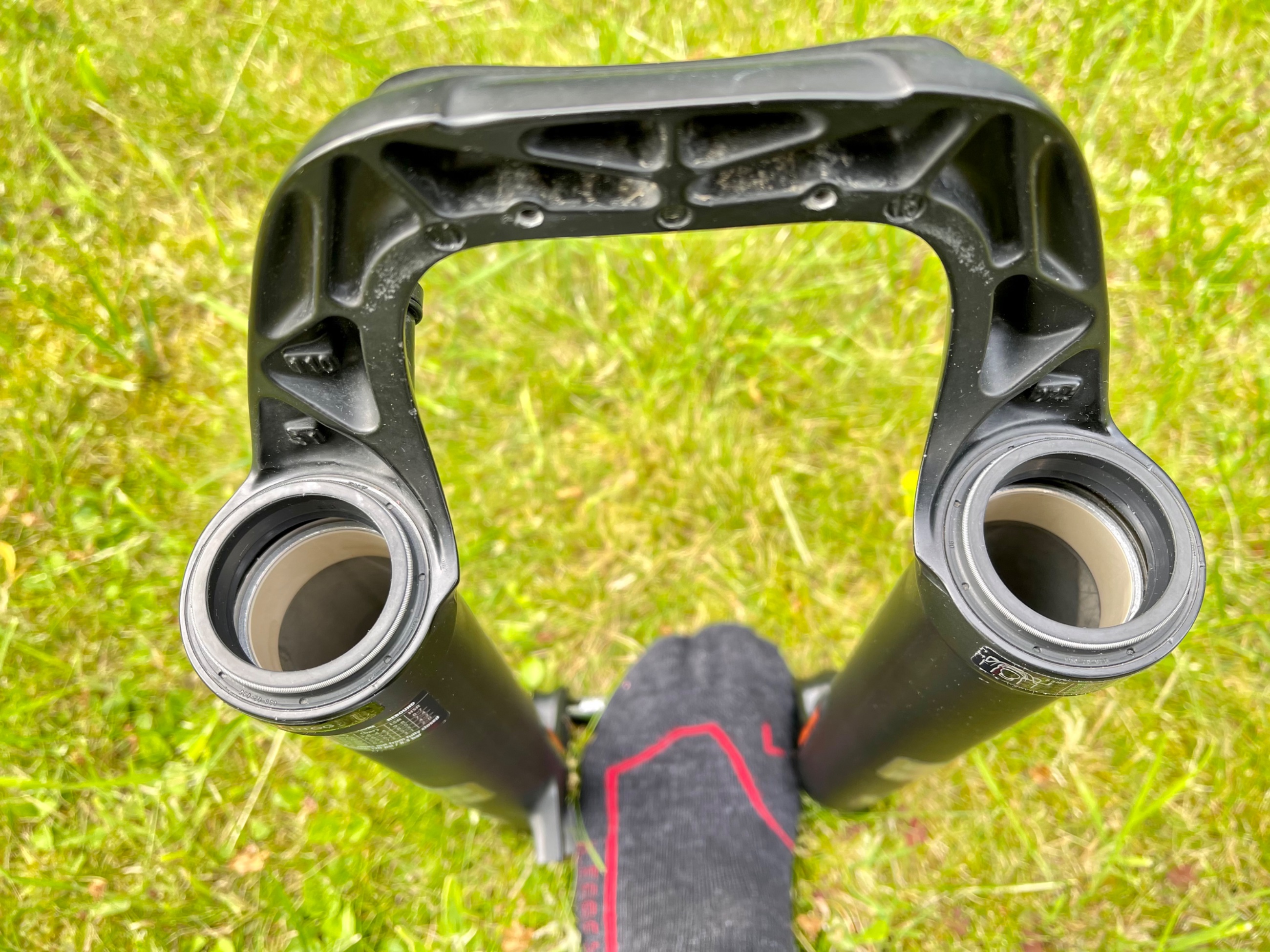

Anhand der Bilder behaupte ich einfach mal, dass die hellen Buchsen verbaut sind. Sind auch bei den Performance Elite gabeln verbaut.

Die Gabel lief gut aber hat geklappert wie eine lockerer Steuersatz. Die Buchsen waren bereits seit einem Jahr kalibriert. Die neue CSU läuft deutlich besser nachdem jetzt einfach die Buchsen kalibriert wurden.
Ich behaupte es ist normal und auch eine andere Gabel wäre nach dieser intensiven Nutzung hinüber gewesen. Hätte ich die neue CSU nicht für €65 gebraucht ergattert wäre die Gabel ein Totalschaden gewesen.
So ist es. Typischer Teflon Farbton.
Es sollen andere Buchsen sein, die weiter auseinander liegen. Optisch kann ich keinen Unterschied erkennen, aber sie liegen in der Tat 15mm weiter auseinander.
