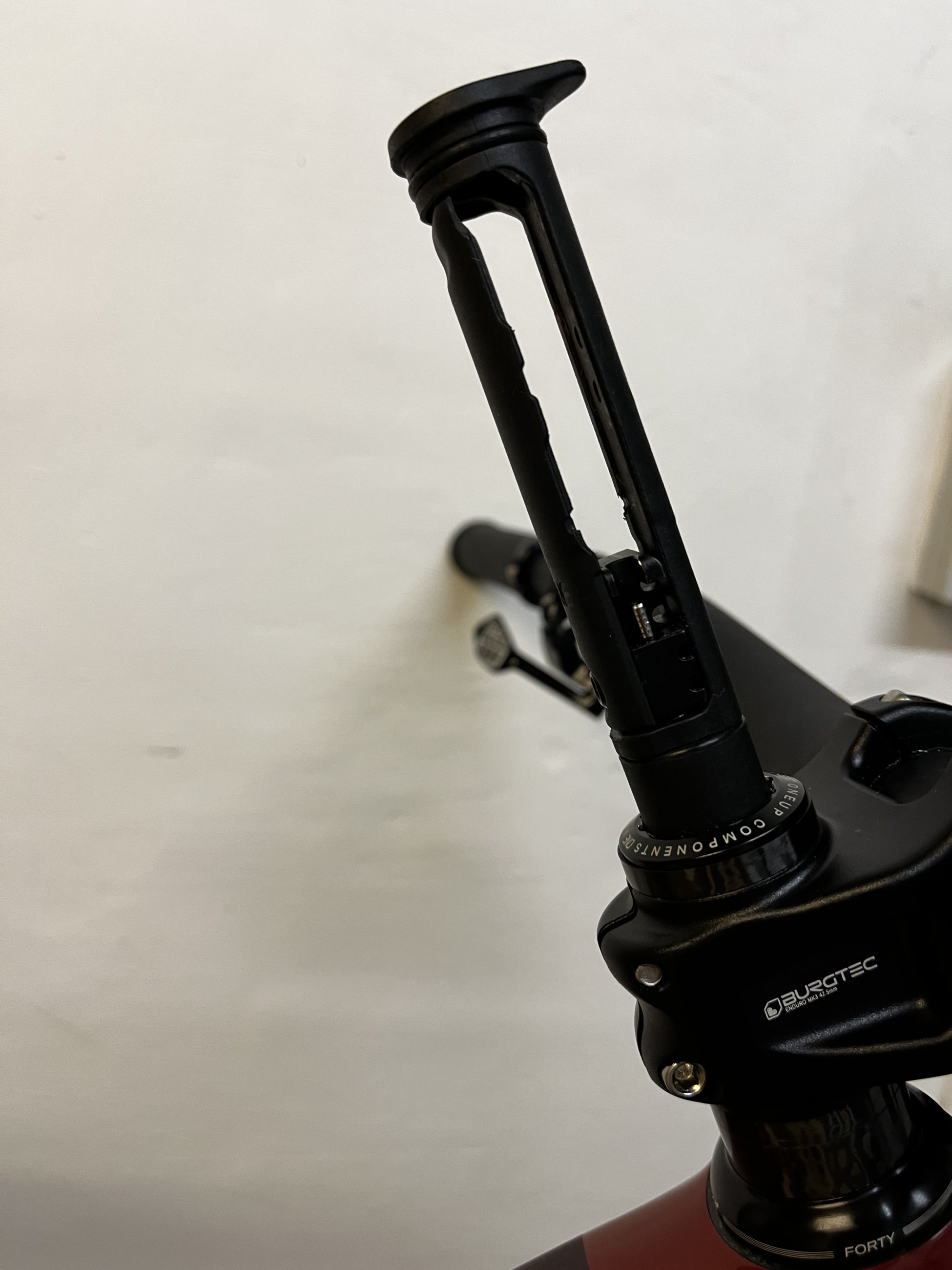

Hat schon jemand von euch versucht, dass OneUp Tool in die Gabel einzubauen?
Bei MY20 bis MY24 hatte ich keine Probleme, mit der neuen 25er passt das Tool nicht mehr rein.
Toleranzen beim Gabelschaft, oder wurde da tatsächlich etwas geändert?

Hey.
Kann es sein das es an der unteren großen Hülse liegt.
Die hat bei mir auch nicht gepasst bei MY2023.
lg
MY2020 gab es doch noch gar keine 38?
Das Tool passt doch nur in die Performance Gabeln weil die PE und FS ein ovalisiertes Steuerrohr haben so viel ich weiß? Erst jetzt ab Modelljahr 2025 haben wieder alle Gabeln ein rundes Steuerrohr.
