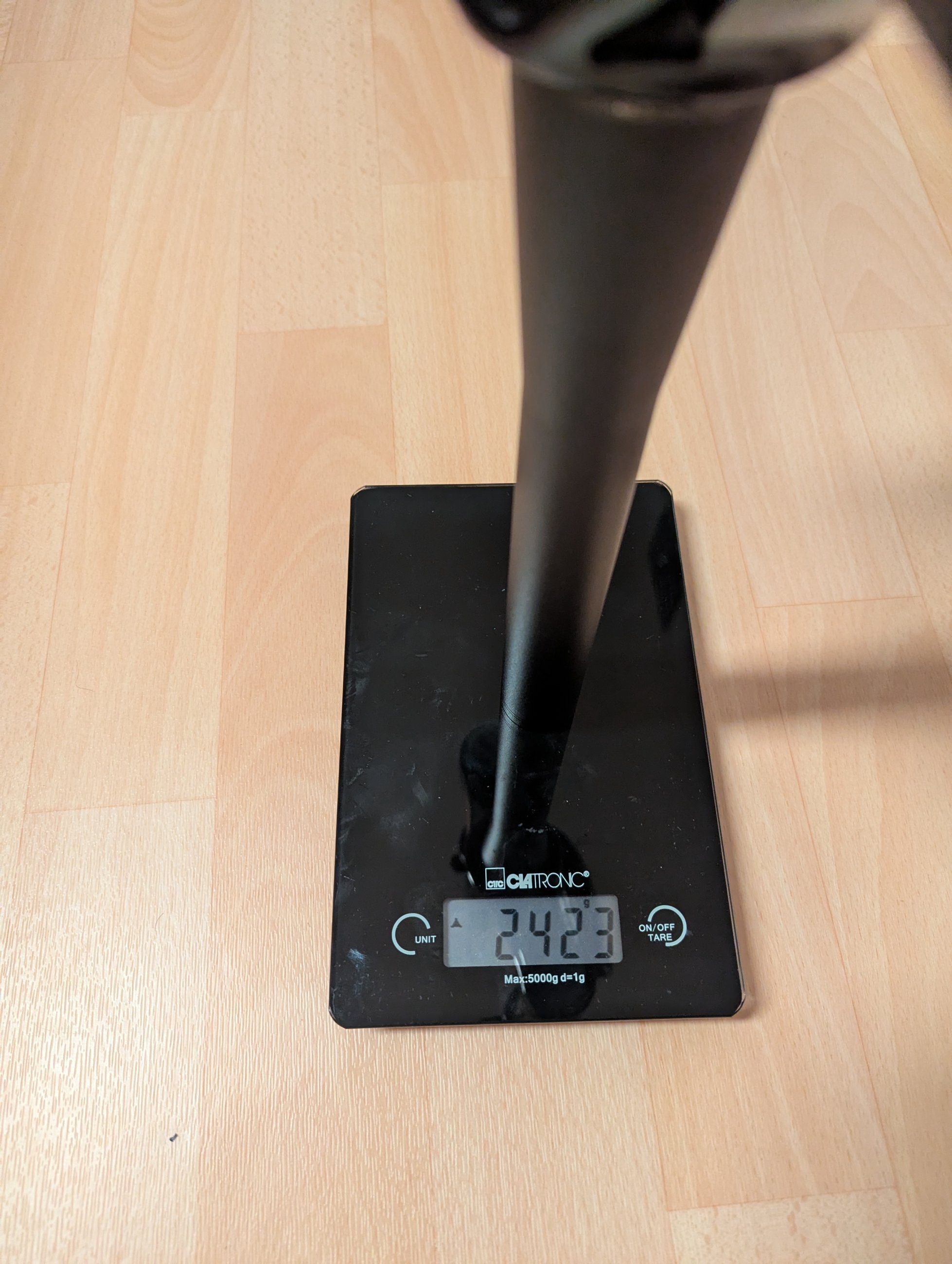

Hier das Gewicht einer 38 X2 180mm, 44mm Offset und 58HT also die dünne Krone). 2423g ungekürzt, direkt aus der Box.
Die Datenbank hatte ich schon gleich mit gefüttert, damit der nächste es etwas einfacher hat.Könntest du noch in die Gewichtsdatenbank einpflegen.
