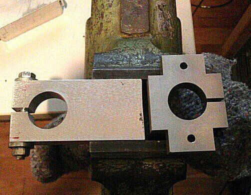

Hab den dämpfer am untern Ende wo der Bolzen für die Aufhängung durch kommt eingespannt. Und oben habe ich weil ich nicht den passenden maulschlüssel (26er müsste das sein oder), mit einen großen Franzosen angesetzt. Warm gemacht habe ich es mit einen Heißluftföhn. Aber wie gesagt ich hab mich da nicht rangetraut weil doch gleich in der Nähe die sichtbare Dichtung ist.
Wichtig ist die Klemmung .. Also nicht einfach in den Schraubstock einspannen. du zerdrückst ihn so.
Wenn du ihn unten einspannst dreht sich eher das Gewinde unten heraus.
Ein Aluminium block mit Loch etwas größer als der Durchmesser des dhx mit Schlitz zum zusammendrücken im Schraubstock.
Siehe Bild. Einen hab ich für die Hauptkammer einen für die Luftkammer.
Föhn brauchte ich bei mittlerweile 4 dhx Dämpfern nicht. Nur n guten Engländer und teilweise viel kraft.

Es würde wohl auch eine klemmung nur für die hauptkammrseite ausreichen. Die luftkammer bekommt man wenns da einfeklemmt ist meist schon mit auf.
