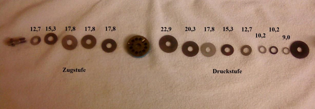

Hallo, ich habe einen Fox DHX von 2005. Der Shim Stack ist ein wenig anders als bei den hier geposteten. Auf dem Bild seht ihr die Angaben, alle in mm. Weiß jemand, wie man durch eine andere Anordnung der Shims eine bessere Druckstufendämpfung erreichen kann?
Danke
Robert

das Shimpaket ist sozusagen als 2 stage aufgebaut, Trennung durch den kleineren dritten shim, sollte bei dem Dämpfer wahrscheinlich so funktionieren, daß der Dämpfer gut ansprechen soll und in der Mitte (Midspeed) durch die weiteren großen Shims aneinandergereiht nicht so schnell durch den Federweg gehen soll.
Die Abstimmung kommt auch immer auf die Kinematik an und sollte an jedes Bike individuell angepasst werden, das ist sozusagen das bekannte Tuning, wenn Du selber keine Ahnung davon hast, würde ich es durch einen guten Fahrwerksspezialisten anpassen lassen....ist wenn man optimale Ergebnisse haben möchte ziemlich mit Erfahrung behaftet.
Habe 2 RC4 im Einsatz an unterschiedlichen Rahmen, waren serienmäßig gleich aufgebaut, wobei sich die Shimspakete jetzt deutlich unterscheiden!
P.S. hat der DHX5 auch 6,37mm shims wie am RC4?
Wenn man die letzten drei Bilder vergleicht, fällt einem auf, dass der Pistonring, durch den das Öl fließt, jedes Mal leicht andere Löcher hat.
Also kann man die Shim-Anordnung eh nicht richtig vergleichen, oder?
