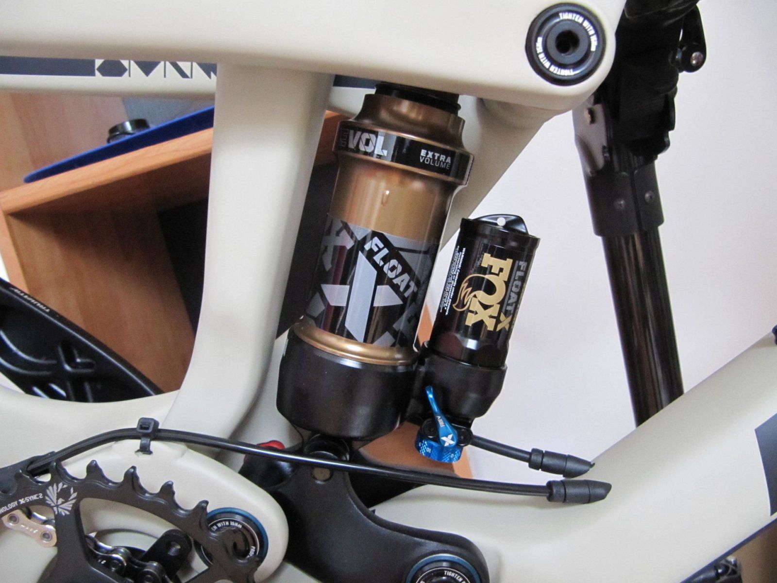

vorab: ich hab mit Fox Dämpfer null Erfahrung, das heute gelieferte Hugene ist mein erstes "echtes" Fully (abseits vom Trek Supercaliber).
"Problem"nun, wobei ich nichtmal weiß ob es ein Problem ist:
Ich hab das Rad mit einem "Fox Float DPX2 Factory" bestellt, dieser ist laut Propain Homepage auch mit "DPX2" Aufklebern als solcher erkennbar. Ich hab hier nun aber einen optisch anderen Dämpfer auf dem nur "X2" zu lesen ist -siehe Bild.
Ist das nun der richtige Dämpfer, ein falscher Dämpfer, ein "besserer/teurerer" oder ein falscher/billigerer Dämpfer? Oder ist das alles eh irgendwie das selbe?
Vielen Dank für eure Hilfe.

Achtung! Du bringst hier 3 Produkte durcheinander!
Es gibt den:
Der DPX2 wurde der durch den Float X zum Modelljahr 2022 ersetzt. In deinem Rad ist der Float X verbaut. Du hast also das aktuellste Modell verbaut.
mehr Infos findest du hier:
https://www.mtb-news.de/news/fox-34-34sc-float-x-dhx-2022/
@garfunkel187 Besten Dank dür die Aufklärung, somit ist alles gut und ich kann das Ding beruhigt zerlegen, umbauen, aufbauen und hoffe mal das es mich gut bespaßen wird....
Das Mißverständis kam dann wohl daher das ich das Rad im Feb bestellt hab - also somit wohl noch der nun "alte" DPX2 verbaut werden sollte.
und letztlich +1 für Propain, das sie einfach so auch aktuellere Komponenten verbauen (oder sie hatten einfach das verbaut was sie bekommen konnten, besser ein Rad mit mit dem Float X ausliefern als 1,5 Jahre auf neue DPX2 warten ;) )
der Float X ist nicht das neuere Modell, sondern das Ältere. Der DPX2 ist der Nachfolger des Float X
https://www.mtb-news.de/news/test-fox-dpx2-daempfer/
Um also eine halb falsche Aussage zu treffen holst du den Thread aus der Versenkung?
"Wie bereits beschrieben hat sich hier einiges verändert, wenn man den Blick auf den Vorgänger, Fox DPX2 wirft." Quelle: https://www.mtb-news.de/news/fox-34...Fox_Float_X_und_Fox_DHX_2022_Infos_und_Preise
Was hier Verwirrung stiftet ist, das es schon mal einen Float X gab. Und zwar vor dem DPX2. Von Float X (2014-2017) ging es also zu DPX2 (2018-2021) und jetzt weiter auf einen neuen Dämpfer (2022-xxxx) der sich den Namen Float X mit dem alten Dämpfer von vor ein paar Jahren teilt.
Heiliger Biber, ... danke an alle Thrasher, die Noobs wie mir diese Infos servieren. Allein für diese absurd verwirrende Produktnamenpolitik sollte man Fox eig. entsagen- Da kann ich nicht anders als glauben, dass das absolut bewusst gemacht wird.
