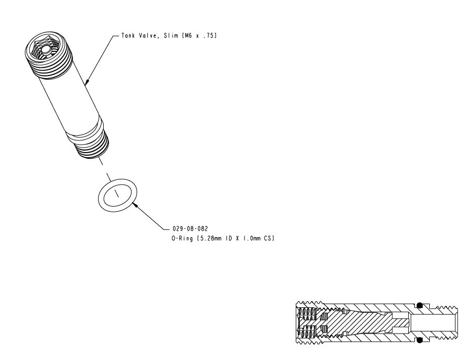

Das lange Ventil des Dämpfers stößt auf dem letzten cm des Federwegs am Rahmen an.
Hat jemand ähnliche Erfahrungen gesammelt? gibt es eine Tuning Option?
Lauf fox webpage gibt es ein: Trunnion Eyelets with Short Air Valve Option
was auch immer das ist...
Jemand Ideen oder ähnliche Probleme? würde mich über eure Antworten freuen

Danke @gasgas03 ... mein Händler check gerade das kürzere Ventil...falls meins nicht eh schon das 25mm ist..
ob die 4 mm reichen bin ich mir aber auch nicht sicher... vielleicht ohne Abdeckkappe.. aber wenn der Rahmen etwas flext könnts trotzdem kontakt geben... will mir nicht ausmahlen was dann passiert :/

ja... und beim kürzeren ist keine Darstellung wies innen so aussieht.
Mal schaun was beim Händler rauskommt.. selber rumbasteln werde ich nicht an dem guten Stück.

Mein Händler bekommt die Woche von Fox ein paar verschiedene Ventillängen zugeschickt dann werden wir weitertesten... mal sehen.
Servus Leute, danke nochmal für eure Ideen und Mithilfe.
Aktuell gib es nur die zwei Ventillängen wie auf der Fox Seite beschrieben...
Für mich hat sich das Thema nun erledigt.. der X2 darf jetzt Arbeiten :)
