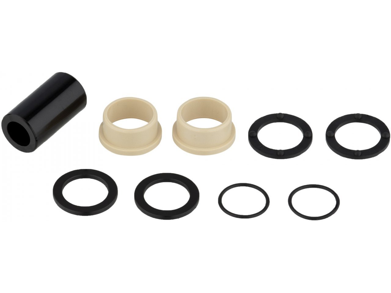

ich habe das 7 teilige hier liegen. welche aus 9 teilen bestehen :lol:
jedoch ist mir nicht klar, für was die zwei scheiben oben rechts mit den runden erhöhungen sind…
Fox-Racing-Shox-Aluminium-Einbaubuchsenset-8-mm-7-teilig-black-22-86-mm-79366-353550-1601990615.jpeg
hallo zusammen,
hab ein problem bei der suche von passenden dämpferbuchsen für mein last glen.
ich benötige 8x22,2mm. jetzt gibt es das ganze in 5 teilig oder aber 7 teilig.
5 teilig:
https://www.bike-mailorder.de/fox-s...h-RzZWY4Z1FGgZnDR5sK5vaKF7YGzuHxoCvTcQAvD_BwE
7 teilig:
https://www.bike-components.de/de/F...x5ojSfTZXgcCYHMaCBiC5iVrIh1gHxcBoCQGoQAvD_BwE
wo ist der unterschied?
Steht doch da oder? Zusätzlich wurden zwei Kunststoffscheiben zum Ausgleich usw. Das sind dann die beiden Teile die aus 5 eine 7 machen ;).

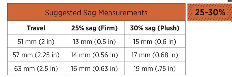

Bei 57mm wärst du für 25% bei ca. 12,7mm, 30% ca. 15,2mm. Ich würde echt mehr reinpumpen. Wäre auch besser für den Mario wenn du dem den Druck richtig übermittelst :D

Maße Dämpfer 200x57, Sag siehe Anhang
