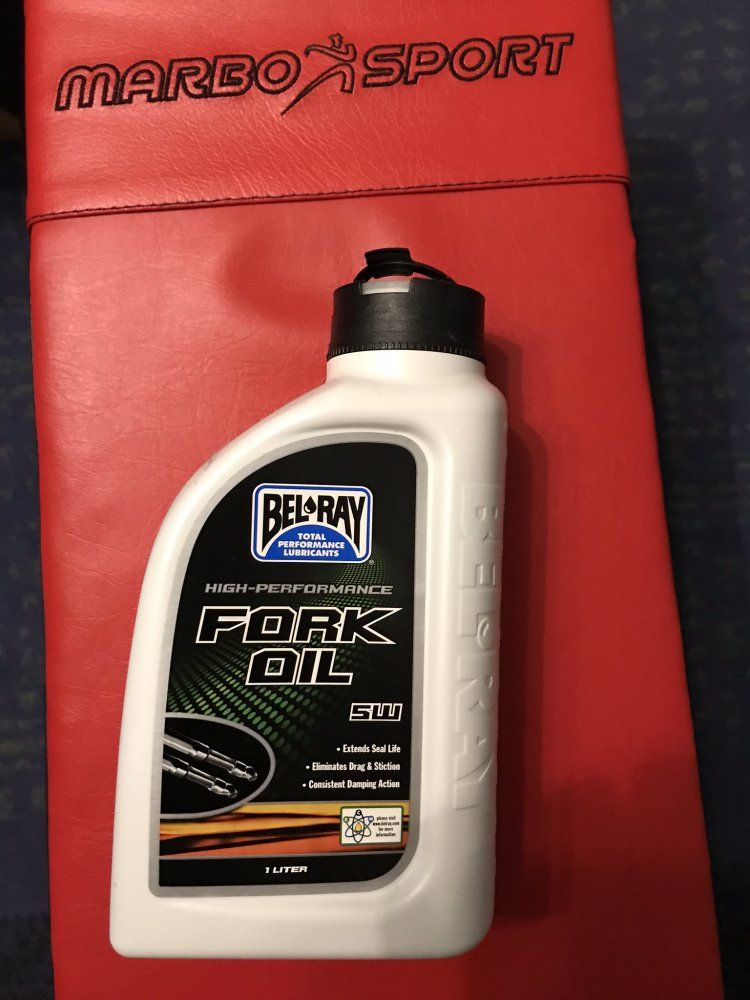

Kann man die Float Gabeln einfach so zerlegen (bis auf die fit Kartusche) um die Staubdichtungen zu säuber und zu fetten?
Meine Standrohre sind furz trocken - waren sie aber schon als ich die Gabel neu gekauft habe - würde gern etwas Federgabelfett in die Dichtungen reingeben (oder haben die jetzt dafür keine Aussparung mehr?)...
Und dann einfach zusamenbauen und mit 10w-40 Benziner Öl „auffüllen“?
Ok, danke...
bei der 40er hat das Gabelfett teilweise „wunder“ vollbracht
Und Motorenöl als Schmiermittel in der Float ist OK?
Oder lieber das Bel Ray Fork Oil 5W?!?
So ne kleine Float Tube mit blauem Öl hab ich auch noch
In die Luftkammern das blaue Fox.
Zur Schmierung Motoröl oder noch besser Fox Gold.
Fox Gold ggf auch in Luftkammern.
