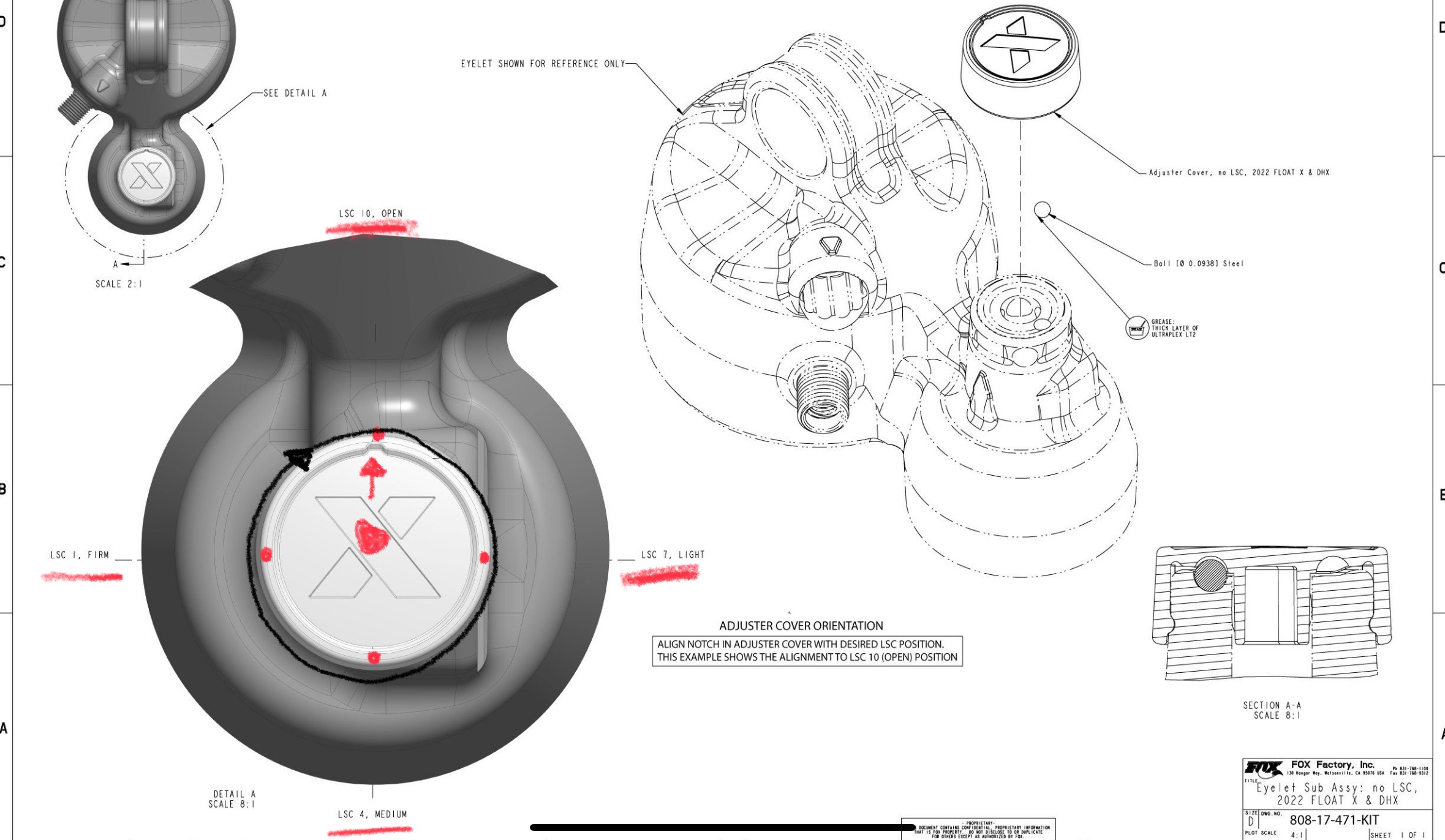

Die Grundposition sieht man auch gut in der Umbauanleitungen von Fox, das X ist quasi ausgerichtet und LSC stünde bei einem Elite auf 3-4.

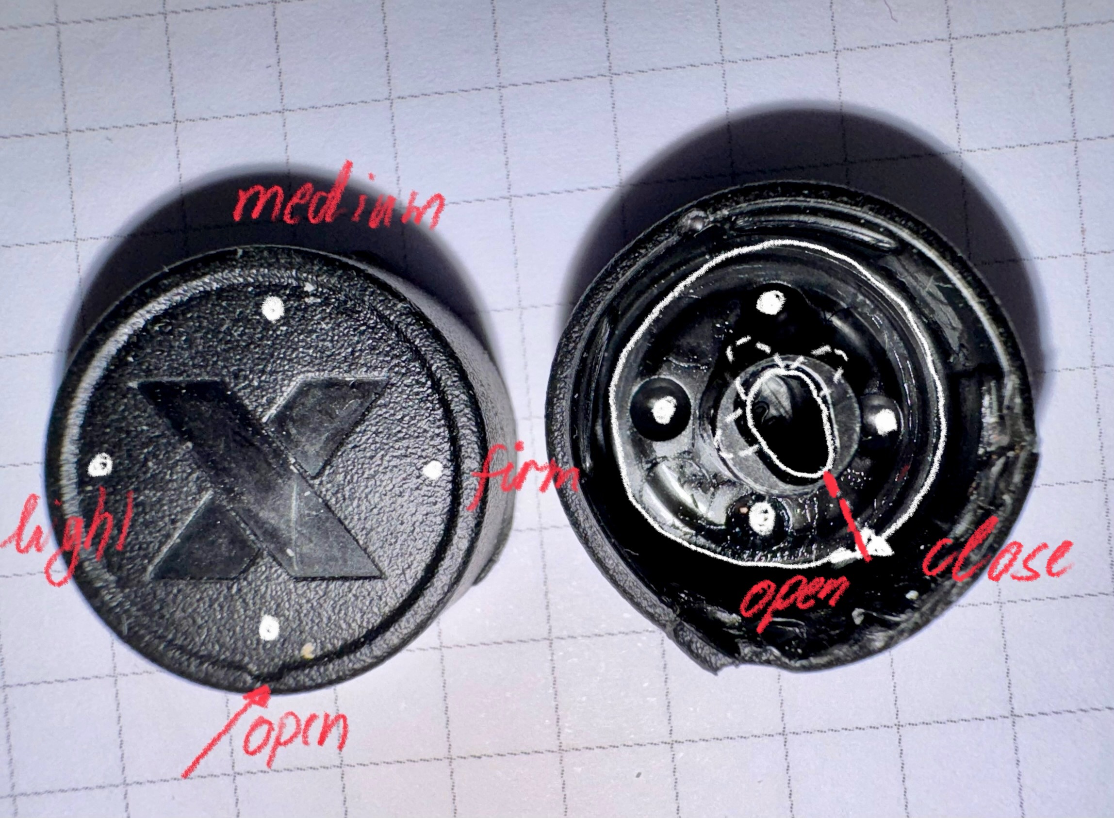

hm, bei mir war die schwarze kappe ohne funktion beim drehen, weil ohne "kontakt" zum eigentlichen einsteller...
Guter Hinweis, muss ich prüfen ob die Kappe im Eingriff ist.
Es erschien mir nur einfach sinnlos die Kappe mit der Tropfenform für den Versteller auszustattet, wenn sie nicht im Eingriff wäre.
Hatte schon überlegt ob ich die Kappe modifiziere und einfach so ohne Rasterung zum Einstellen verwende.
Aber die Vierteldrehung kommt eben aus den Vertiefungen in der Kappe für die kleine Kugel.
Das kann ich so bestätigen.
LSC: Bei mir ist soft/open auf 5Uhr und nicht 7Uhr lt. Zeichnung Fox und der Position der Aufnahme für Einsteller in der Abdeckkappe 🤷‍♂️
Im Bild oben wäre dann hart/firm auf 6Uhr eigentlich fast ganz offen 🤔😉
Muss man ausprobieren.
In der Umbauanleitung auf der Fox Seite sitzt der LSC Versteller auch unterschiedlich.
Auf den Fotos vom Umbau auf der Fox Seite, sitzt die Stufe 7-8 ungefähr auf der "Spitze" vom Versteller unten drunter, was ca. 5 Uhr entspricht.
Bei mir schaut der Versteller unter der Kappe in der originalen Position auf ca. 7Uhr wenn ich die Kappe öffne und damit anders als in der Umbauanleitung von Fox.
Es sei denn Fox hat bei den Perfomance Modellen je nach Tune noch eine unterschiedliche "Werks-Einstellung" wie sie die Blindkappe aufsetzen.

Genau so ist es. Bei meinem Levo war die LSC ab Werk komplett offen, bei meinem Capra ab Werk auf 4 Klicks.
…das ist schon klar, aber die Aussage wo open und close sind ist auf dem Foto oben falsch dargestellt. Find ich wichtig klarzustellen wenn jemand das ohne die teure LSC Kappe Nachrüstkit verstellen und testen will.
Welches Foto?
Ich hätte mich an der Fox Zeichnung orientiert, die auch ziemlich mit dem Verstellbereich der Elite Modelle übereinstimmt.
Die Kappe passt nur in genau einer einzigen Orientierung aufs Ventil, und das Ventil hat den entsprechenden Anschlag. Das Bild von oben
der Einsteller aus dem Kit? Und dann ist dort ganz offen also 10? Kann aber nicht sein wenn du nach den Zeichnungen von Fox gehst. Dort ist die schwarze Kappe auf 6 Uhr und der Versteller folglich auf 5 Uhr und das ist ganz offen.

Die Kappe sitzt wohl entsprechend so, dass die Werkeinstellung des Verstellers darunter auf unterschiedlichen Positionen stehen kann, was auf eine Art Grobastimmung der LSC ab Werk zusätzlich zum Tune hindeutet.
Abgesehen davon zeigen das von @kawamaha zitierte Bild, als auch die Fox Zeichnung von @gente in meinen Augen eigentlich nahezu den gleichen Verstellbereich. Unterschied: das Bild steht auf dem Kopf.
