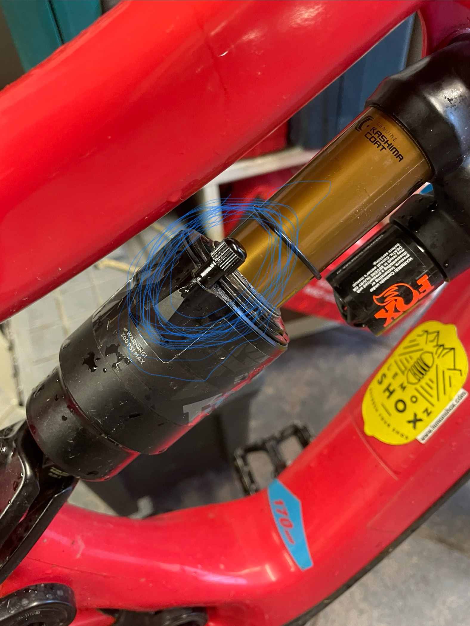

Da dürfte ein Inbus helfen, vorher Ventil raus.Wie bekommt man den kompletten Luftventilkörper ab ( Fox Art. Nr. 200-00-016 ) ?
Wäre dankbar über eine Info
Man braucht nen 4,5erDa dürfte ein Inbus helfen, vorher Ventil raus.
