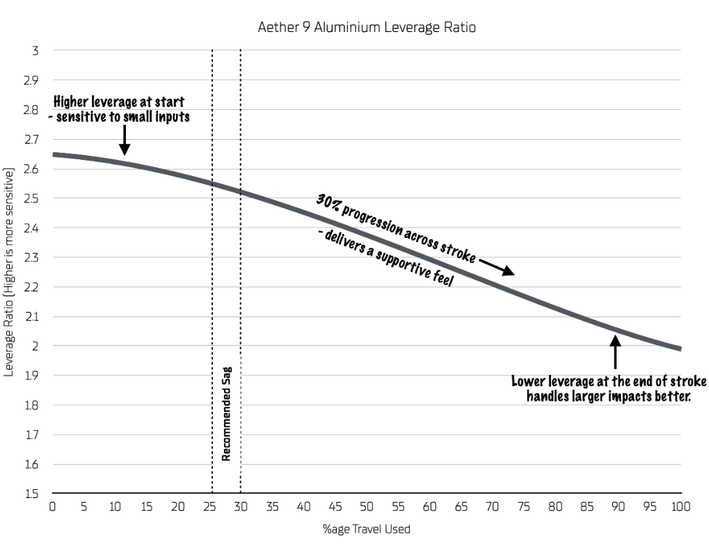

Hier schein es einige Experten bezüglich der Float X Tunes zu geben. Vllt währt ihr so lieb und könntet mir bei meiner Entscheidung unter die Arme greifen. Ich suche für mein Bird Aether 9C einen passenden Float X zu meiner 34er Fox Factory mit 130mm Federweg.
Aktuell gibt es diese Tunes im Angebot:
2024_22, FLOAT X, F-S, K, 2pos-Adj, Evol LV, Specialized, SJ EVO S1, 210, 50, 0.2 Spacer, CL, RF, Rezi LF, YS-728 Matte_Stealth/YS-728 Matte_Stealth, Neutral Logo, N/M
oder
2023_22, FLOAT X, F-S, K, 2pos-Adj, Evol LV, FOX, AM, 210, 50, 0.6 Spacer, CL+, PRM, Rezi LMB2, Orange, Neutral Logo
Der Hersteller hat angegeben, dass Dämfer mit einem „light-tune“ am besten funktionieren würden. Das müssten dann CL und RL sein oder?
Ich bin bei 100kg fahrfertig und bin da unsicher, welcher der Dämpfer am sinnvollsten wäre. Bzw wenn ich ihn eh zum Tuner schicken würde, macht es überhaupt noch ein Unterschied?
Vielen Dank und beste Grüße!
oder
Dazu bräuchte man ein Diagrammder Lever Ratio, finde ich gerade leider nicht.
Bild hat idR kleine Übersetzungen, sprich es dürften auch die leichten Tunes zu tragen kommen wie du schon schreibst.
Bei 100kg könnte es ggf auch mit Medium funktionieren, dazu wie gesagt besser ein Diagramm.
