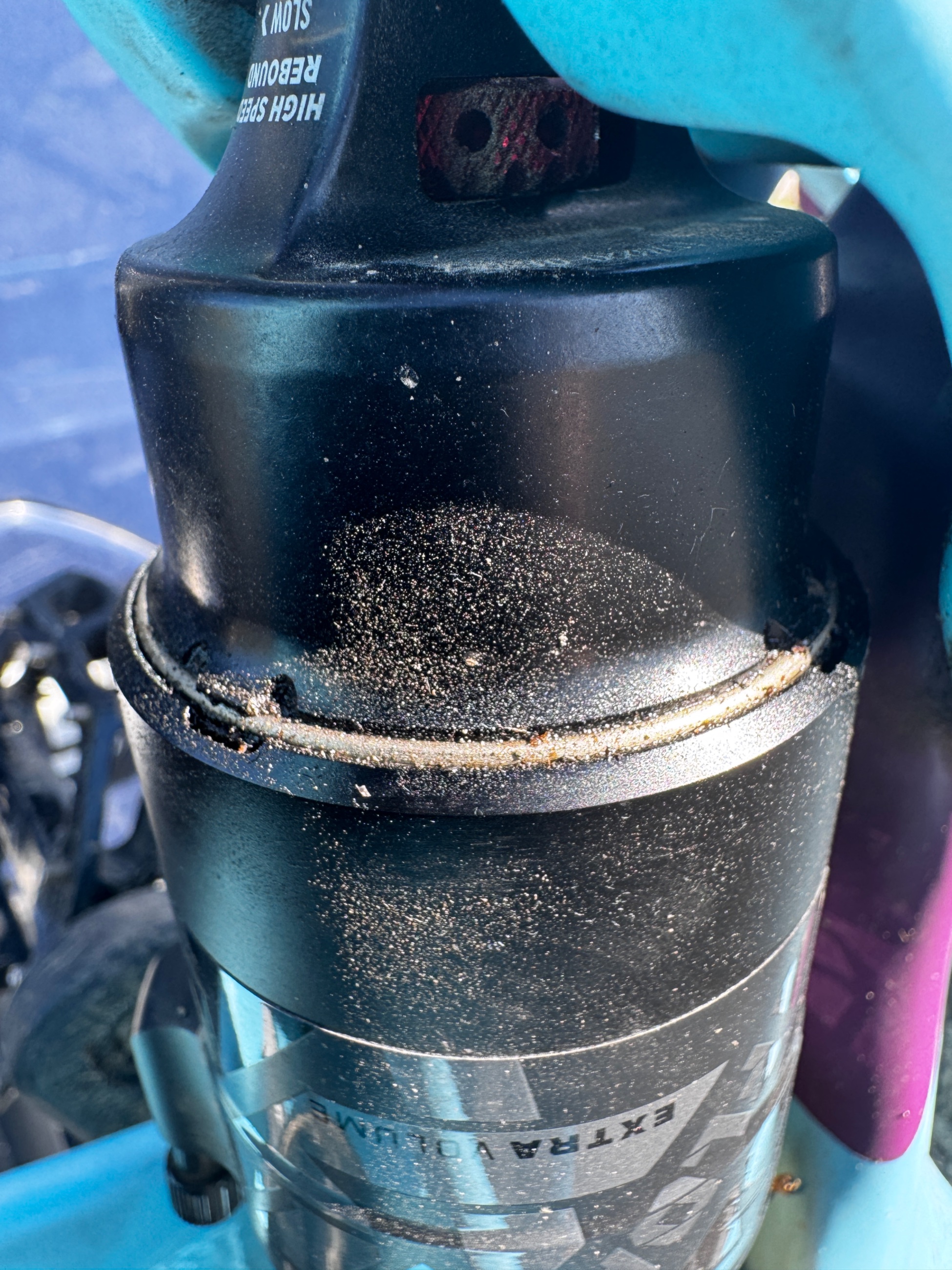

Moin,
Mein Bike war zum Service und da der X2 älter 18 Monate ist, wurde er getauscht…
Jetzt bin ich die erste Tour gefahren, und hab mich dann gewundert, das der nagelneue Dämpfer an der „Unterseite“ wohl sifft/undicht ist. Direkt an diesem hellen Metallring.
Hab den unterwegs einmal komplett trocken gewischt, jetzt sieht es wieder so aus.
Muss ich den wieder einschicken (hat letztes Mal 7 Wochen gedauert) oder bekommt man das selber schnell behoben?

Moin,
Ist nur die Lufkammer. Würde ich entfernten und beobachten. Wenns wirklich nicht aufhört kannst du mal abziehen und nachsehen. Die siffen da immer ein bisschen wenn man die geöffnet hat oder vielleicht auch wenn der Dämpfer neu ist/frisch geserviced wurde. Wenn die Dichtungen ok sind sollte es aber irgendwann aufhören.
