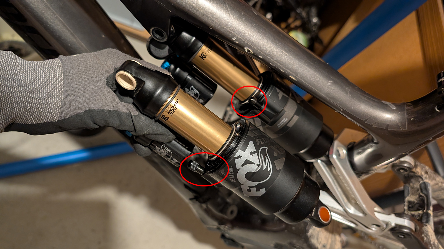

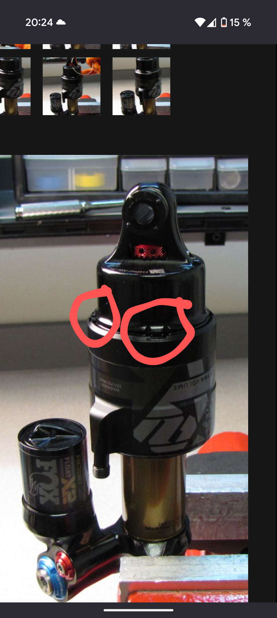

Was ist da mit der Ventilanordnung bei dem 230/65 mm vs 210/55 mm Dämpfer los? Ist das normal dass das bei den langen Dämpfern anders orientiert ist? Oder ist da was faul? Frag mich halt ob da irgendwas kaputtgehen kann wenn ich das so fahre. Speci hat das Ventil ja bei ihren Bikes beim X2 sonst außen unten.

Ja klar, aber die Orientierung von Ventil und Dämpfer Augen ist anders. Aber ja stimmt wenn ich die Kammer abziehe kann ich sie vielleicht anders positionieren. Thx
Also in meiner Erinnerung kann man den Body einfach so drehen wie man ihn möchte. Nur unter Druck geht's manchmal sehr schwer
