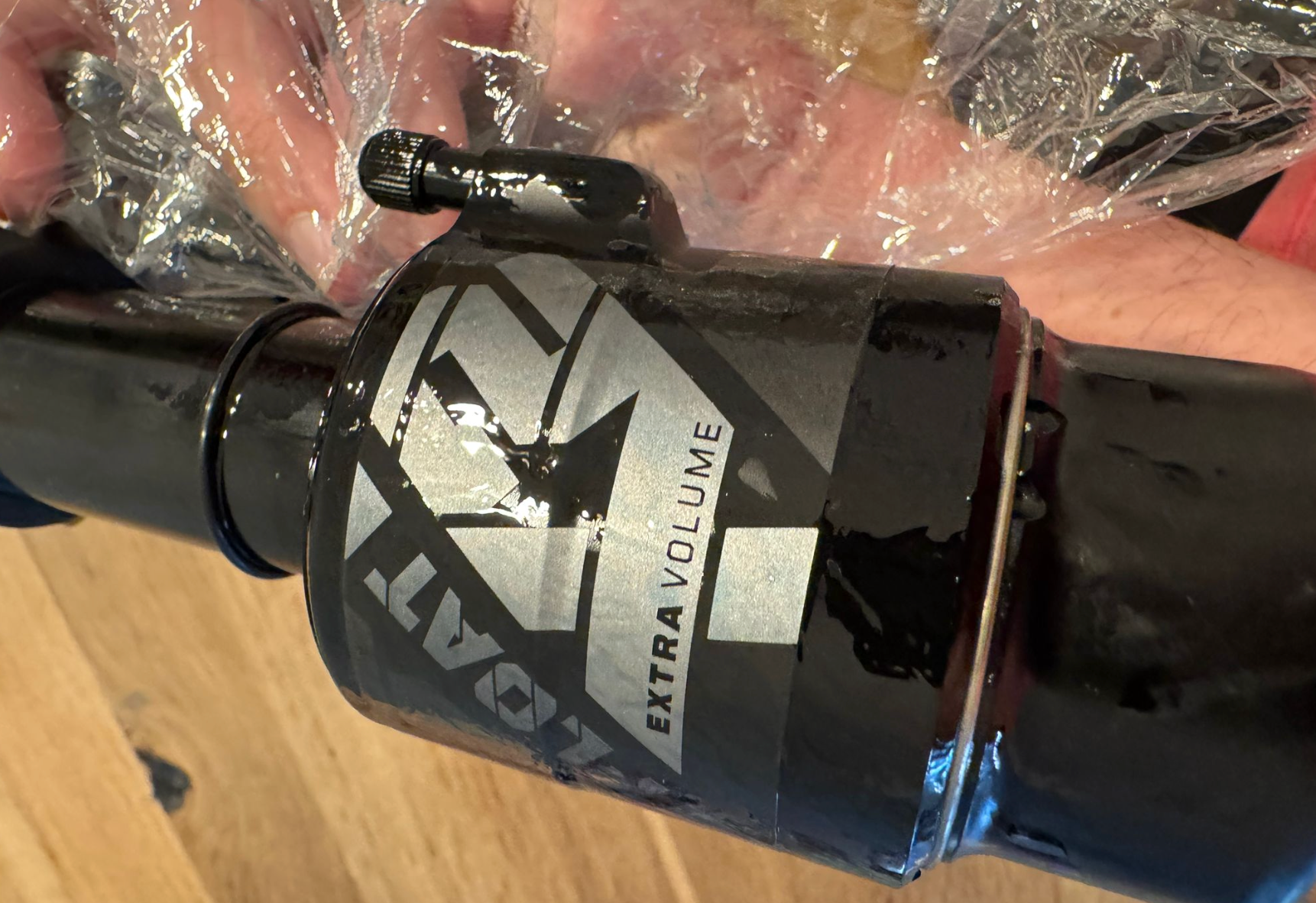

Steht Nix auf deinem Protokoll? Bei mir wurde der hub angepasst und steht auch auf dem Protokoll. Tune war nicht ersichtlich. Auf Anfrage wurde bestätigt, dass der tune ebenfalls vom alten übernommen wurde.Am Montag eingesendet, heute wieder erhalten.
War ein 2023er auf Grantie, wurde gegen einen 2024/25er getauscht.
Allerdings wurde meine bitte den Tune beizubehalten wohl ignoriert. (oder villeicht passt das ja so, wurde gab keinen Kommentar seitens FOX dazu.)

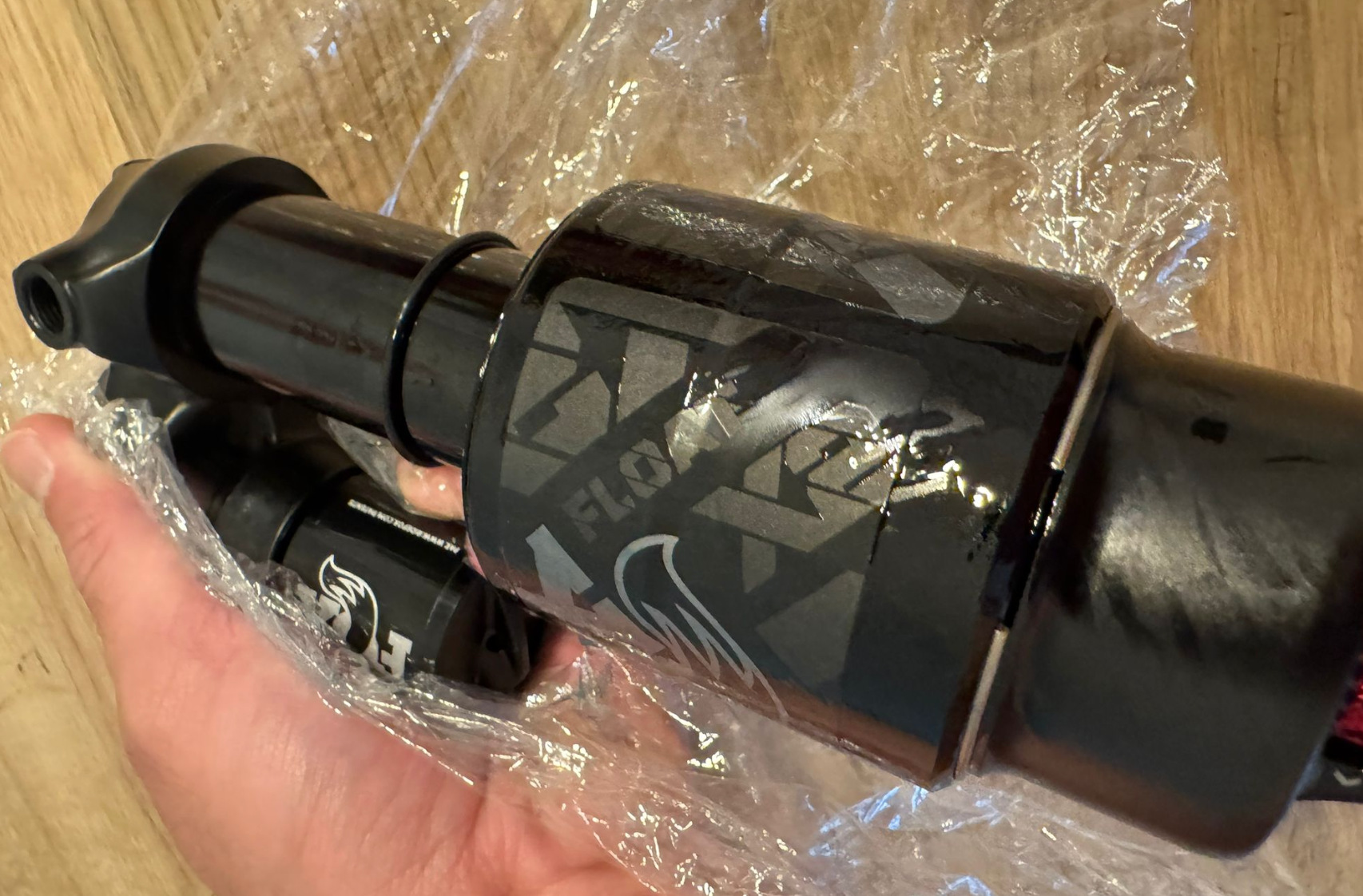

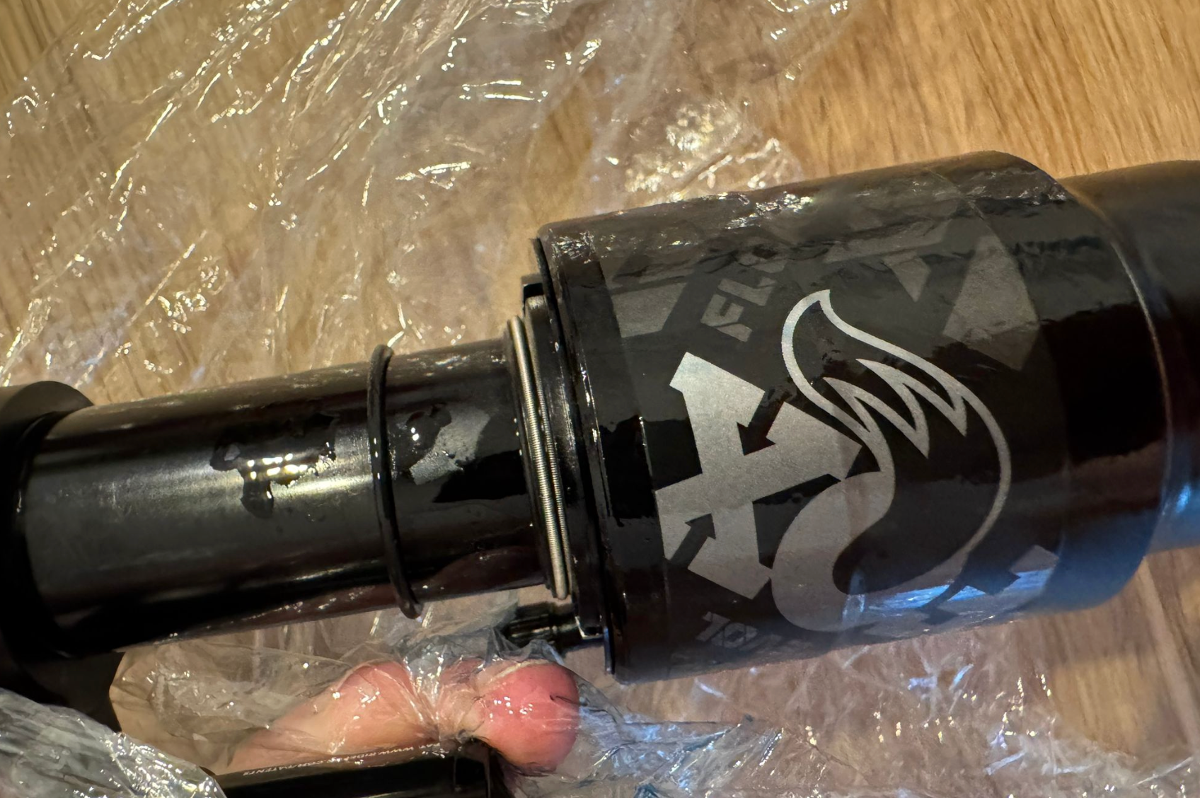

Und mir wurde denke ich die falsche Länge geschickt, bzw wurde er nicht gespacert.
Zur länge: bis wohin muss ich Messen? Über/unter dem fox Logo?
Zum Tune: kennt sich da jemand aus ob die ähnlich sind, die Tunes/Abstimmung generell wurde ja afaik geändert:
Vorher: CL002, JCR013, Rezi BV2
Jetzt: CX001, RM, Rezi BX001
Edit:
Der Tune passt wohl soweit soll dem ursprünglichen am nähstem kommen, aber mit der länge bin ich mir jetzt unsicher.
Ist ein 230x60 Dämpfer, aber ich weiß nicht ob er auf 230x65 (was ich brauche) gespacert wurde.
Knapp unterm kashima logo sinds 60, knapp drüber 65, bis ganz oben ca 70
Wäre echt doof wenn die dir was schicken, was nicht passt.
