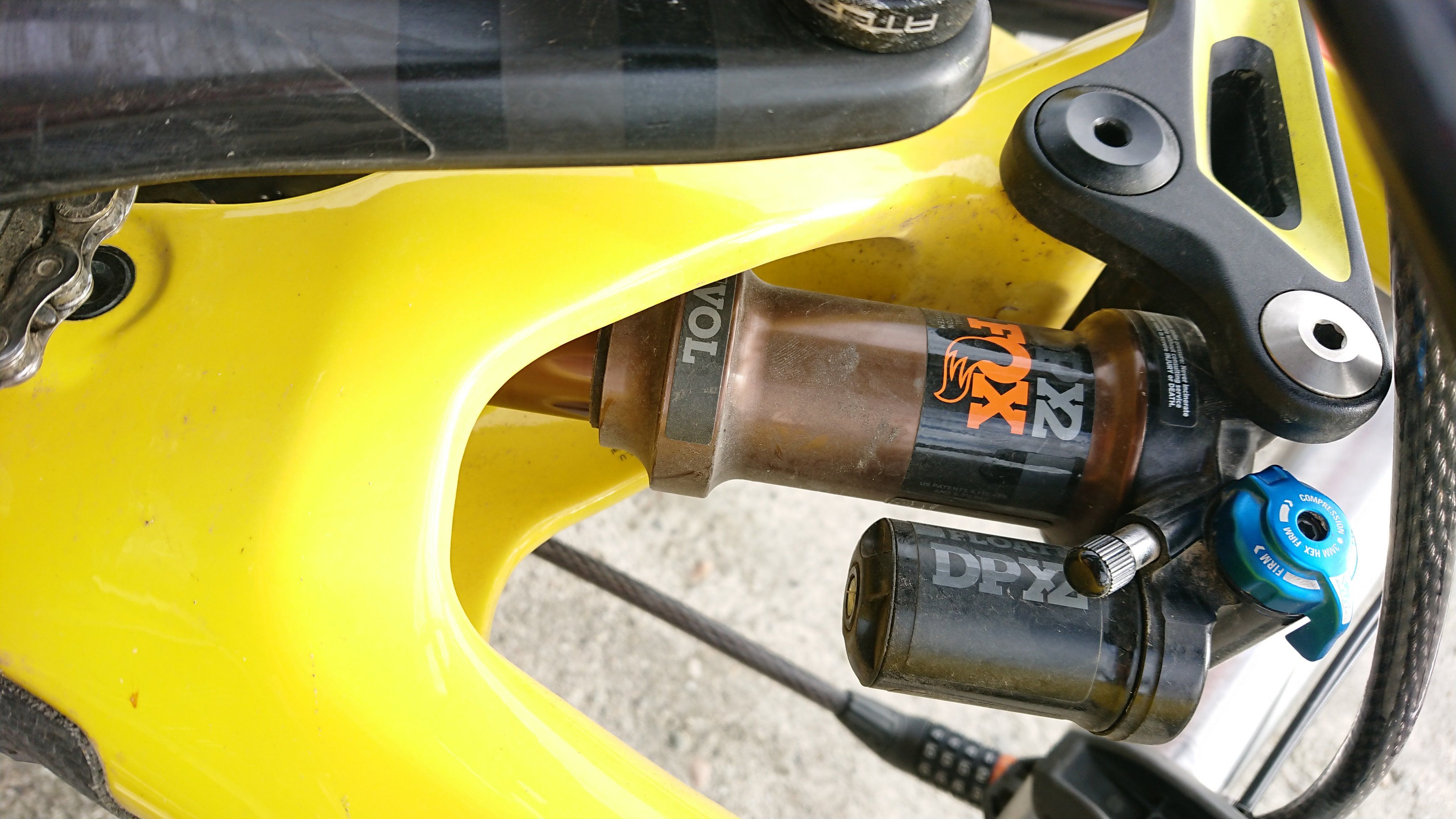

Hey mein Dämpfer schmatzt auch am neuen Mondraker Foxy
Da ich von RS seit etwa 10 Tagen auf FOX umgestiegen bin, bin ich da etwas Radlos.
Ne Email zu FOX Rodalben in der Pfalz schreiben oder reklamieren über meinen Händler der 400km entfernt ist?

Hey mein Dämpfer schmatzt auch am neuen Mondraker Foxy Anhang anzeigen 892231
Grüße aus Norwegen
In Rodalben anrufen und dann das Serviceformular ausfüllen. (Wobei es einen Unterschied machen könnte, ob es ein „deutsches Modell“ ist, wegen der garantieabwicklung)
