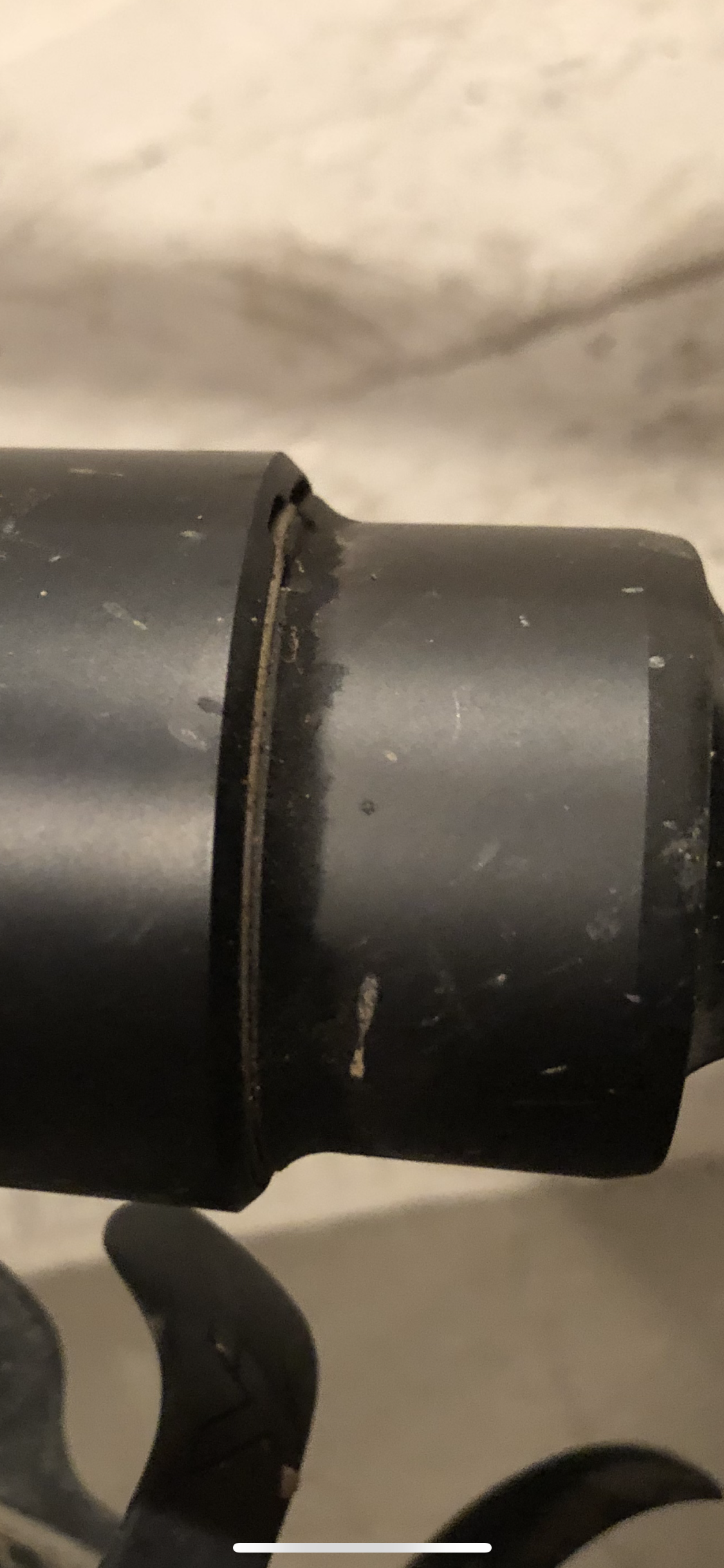

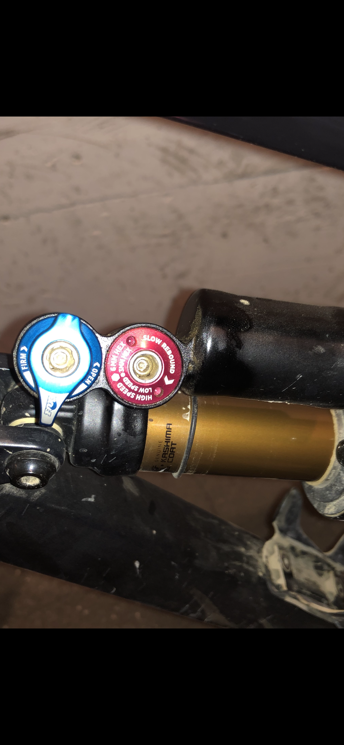

Da ich die nächsten Wochen wegen einem Bänderriss eh nicht biken kann kam die Idee ein Service zu machen.
Hab eigentlich keine Probleme, außer den minimalen Ölverlust wie weiter vorne schon mal geschrieben.
Nur hab ich etwas schiss dass dann bei mir auch solche Problem mit Lüft im Öl usw. auftreten.
Sinnvoll einfach so mal einen Service zu machen?
Und aus AT den Dämpfer wirklich nach Graz schicken?
Wie alt ist das Teil denn?
Gekauft hab ich ihn im Nov. 2018.
Bin jetzt irgendwas um die 500-600km + 3 Tage Park damit gefahren.
Mal 2 Bilder zum Ölaustritt
. E6EAE12D-6280-4387-A8F2-11947C8BC5FB.pngB1A5D445-A956-4856-8BEC-C8CA9F5A32ED.png
Oben Unten
