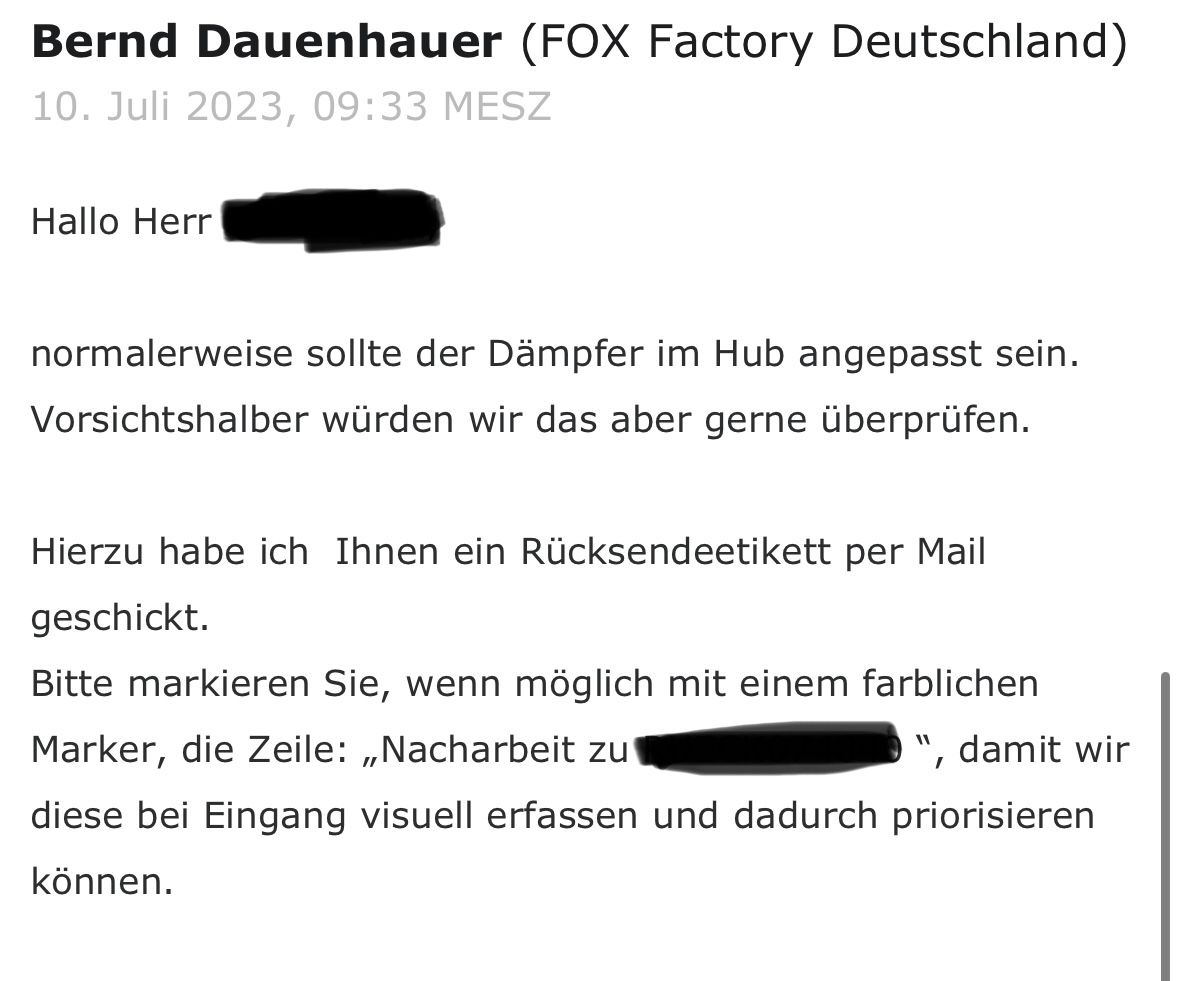

Ich hab eine Antwort von Fox erhalten, aber verstehe nicht so richtig was die Mission ist. 🤔
Wie soll ich denn überprüfen ob der Hub der richtige ist? Wie macht sich denn zu wenig hub bemerkbar?
Ein bissel schwach ist das aber auch. Keine Dokumentation der Arbeitsschritte bei Fox?
Aber verschenke ich nicht am Ende Federweg wenn ich jetzt 62,5 statt 65mm hub habe?
Ja, würdest du verschenken. Kannst du ja aber prinzipiell über Luft ablassen herausfinden.
Ich habe letztendlich einfach nur diese Fehlerbeschreibungsliste bekommen wo drauf stande das der Dämpfer gegen den 24er getauscht wird..
Grund gabs auch keine warum das passiert.
Ganz klein stand dann unten eben 230x62,5 und darauf hin hab ich ne Email geschrieben, sonst wäre das wahrscheinlich auch einfach so durch gegangen 🙄
Muss das Teil gleich mal von der Post holen und messen, einbauen wollte ich ihn eigentlich nicht nochmal..
Der Dämpfer hat intern einen Anschlagspuffer. Diesen wird man def. nicht auf 0mm zusammendrücken können und der wird so um die 15-20mm haben. Wenn man einen 65mm Hub Dämpfer mit Gewalt auf 62,5mm bringt, dann passt das so.

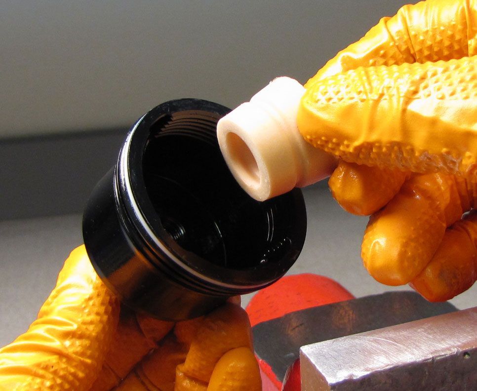

Aber was hat es mit den hier im Thread genannten Spacern auf sich? Kann man damit aus einem 62,5mm Hub einen 65mm Hub machen?
